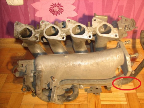

Chodzi mi o to gdzie dokładnie powinien być podłączony przewód zaznaczony na zdjęciu?
zuh, do dolotu, przed przepustnicą
Na rurze dolotu - gumowej, masz wlot i wylot powietrza oraz wyjście na rezonator, odmę i zawór od wolnych.
zuh, daj foto, będzie łatwiej
No to by było to ![:]](./images/smilies/kwadr.gif)
