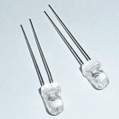

widzę rezystorek a nie widzę leda - jakiego tam wstawiłeś ?
bo napisałeś 5mm i zastanawiam się jak on Ci się tam zmieścił ( bo jak rozumiem jest to wszystko polutowane na stałe) ?

Skazony pisze:widzę rezystorek a nie widzę leda - jakiego tam wstawiłeś ?
Się popieści to się zmieści... :-P
Trzeba powyginać nóżki w taki sposób aby led był w poziomie i dawał światło prosto na przód włącznika. A co do diody to taka najzwyklejsza:

Posty: 482
Rejestracja: 2009-12-13, 11:05
Lokalizacja: \=l=/
Post autor: Skazony » 2011-05-30, 23:14
coś mi mówi że zamontowałem za słabe opory do mojego kolorku ( potrzebuję czerwony)
dałem z 600-800 ( nie pamiętam ) dam 1k
lub połączę 3 szt z małym oporem.
bo (ponieważ):
do podświetlenia potrzebne są 2 szt ( w oryginale) ale zamierzam mieć podświetloną wskazówkę ( ktoś taki patent wprowadził już) i to będzie ta 3-cia.
Taki układ na stówę będzie bardziej elastyczny i wytrzymały na wszystkie autkowe niedogodności prądowe.
A co do tych ledów i źródła ich pozyskania to może masz i rację - jak pomontowałem ledy z "odzysku" to świecą bez problemu.
Teraz jest ciepło coś pokombinuję ;)

dodatkowo na kierunki i wiele innych kontrolek których teraz nie pomnę.
Korzystam jak najbardziej z zasilana oryginalnego ( nic nie przerabiałem - jeszcze) czyli z tego co jest na folii.
Fotki obecnie nie zrobię bo bym musiał wyjmować to całe ustrojstwo -> leń mnie dopadł.
Jednak
tak jak już pisałem wcześniej ( biorąc przykład z Ciebie) chciałbym podświetlić wskazówkę, czyli muszę dodać jeszcze jedną diodę.
I wymyśliłem sobie że jak zamiast dodawania diody z opornikiem połączę tą nową z pozostałymi dwoma i dam jeden rezystorek to będzie sprawniej i elastyczniej.
No i co najważniejsze przestanie się palić.
Te oporki o których pisaliśmy są dobre do innych kolorów do czerwonego może być chyba za mały - pokombinuję jeszcze.
To już jasne
żeby wlutować diodkę do wskazówki pod oryginalną oprawkę bedziesz musział podnieść diodkę z oprawki i wlutować się za opornikiem. Wiąże się to z tym, że dioda w oprawce będzie wyżej i może prowadzić do uwidocznienia "punktu świecenia diody" na zegarach. To jest opcja łatwiejsza. Możesz też przewiercić oprawkę od zegarów na 2 przewody i wpiąć diodkę od gry to jest trudniejsza (bardziej pracochłonna)metoda. Co do czerwonego koloru takie właśnie montowałem w Civicu na 650ohm-owym rezystorze i dają jak na razie radę. Co do palenia diód 2 opcje wada fabryczna diody i to co Ci pisałem wcześniej alternator. Zrób mu test na skoki napięcia. Wsadź kumpla do fury zrób pomiar na jałowym poźniej powłączaj wszystkie odbiorniki(światła, ogrzewanie itp) zmierz ponownie. Jeśli masz spadek rzędu z 14,4V na 13,9 to powinno być OK. Dodatkowo sprawdź jakie jest ładowanie na przygazówce czy napięcie nie skacze powyżej 15V
