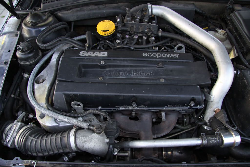

Jeszcze strojenie trwa... Jakieś zabezpieczenie mi się włącza powyżej 4500obr.min i tnie mi wymagania z zadanych 1250CFM na równe 1000CFM czyli jakieś 100Nm spada :D
A mimo to górę ma zdecydowanie lepszą jak miał :D
A Puki co wstawiam FOTO spod maski z nową turbiną, grubszą rurą ssącą i zmodzoną odmą:

Post autor: xtomek » 2010-06-30, 22:10
No to bullitt ma z czego brać przykład :-P
