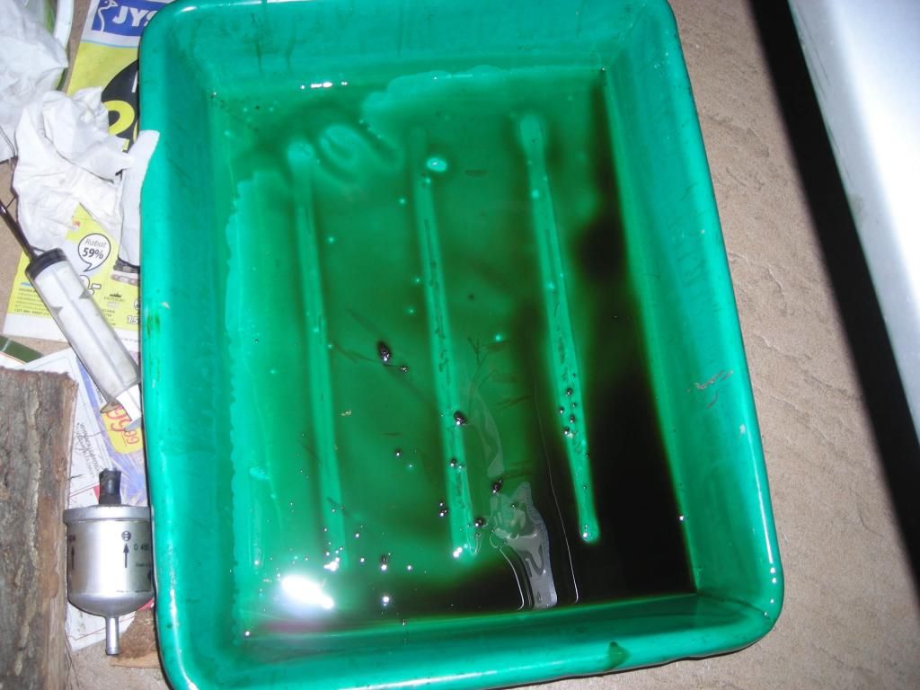

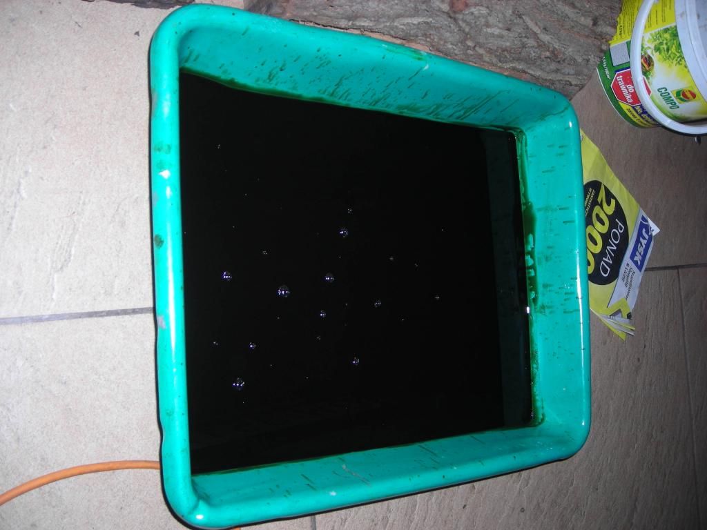

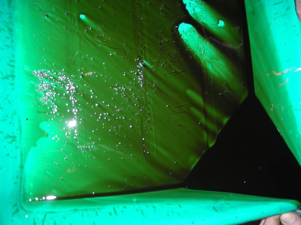

No i foty:
Zlany olej - ten co był+AR2820
No i kuweta po zlaniu oleju+AR2820:
A to jest kuweta po zlaniu oleju do płukania silnika - Comma X-Flow Flushing oil:

No i foty:
