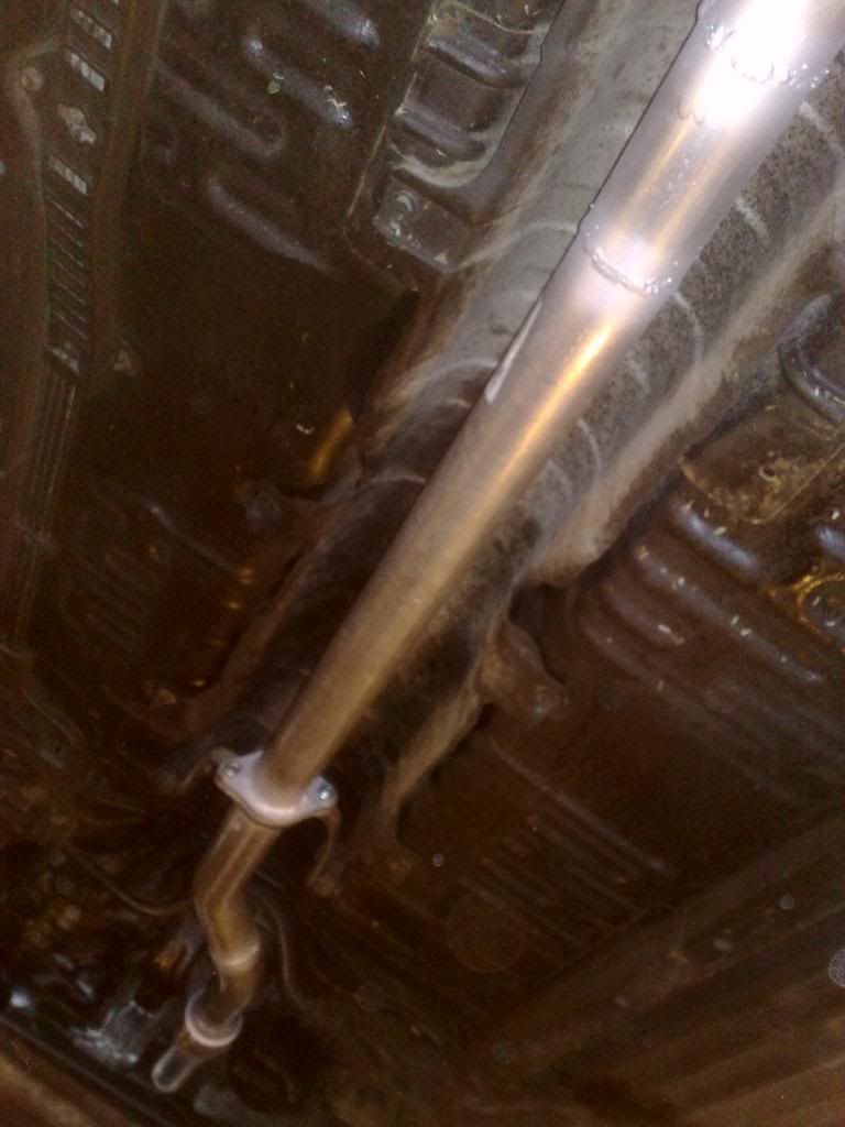

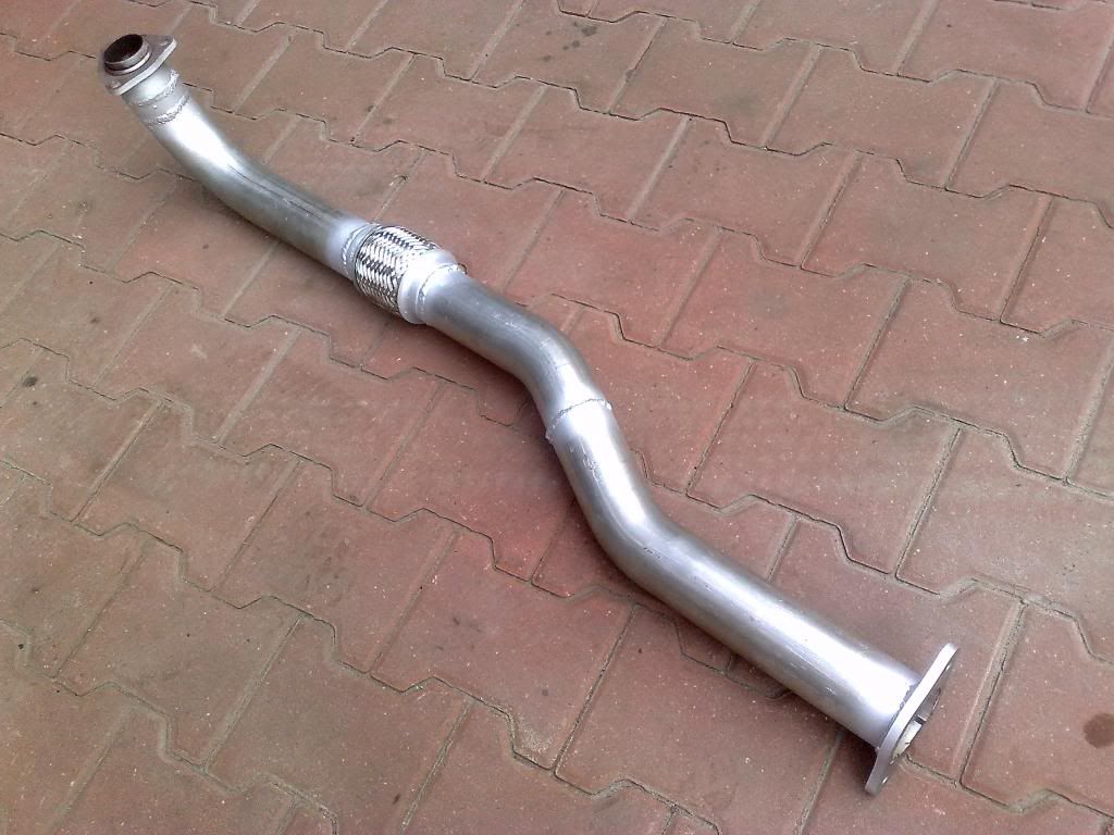

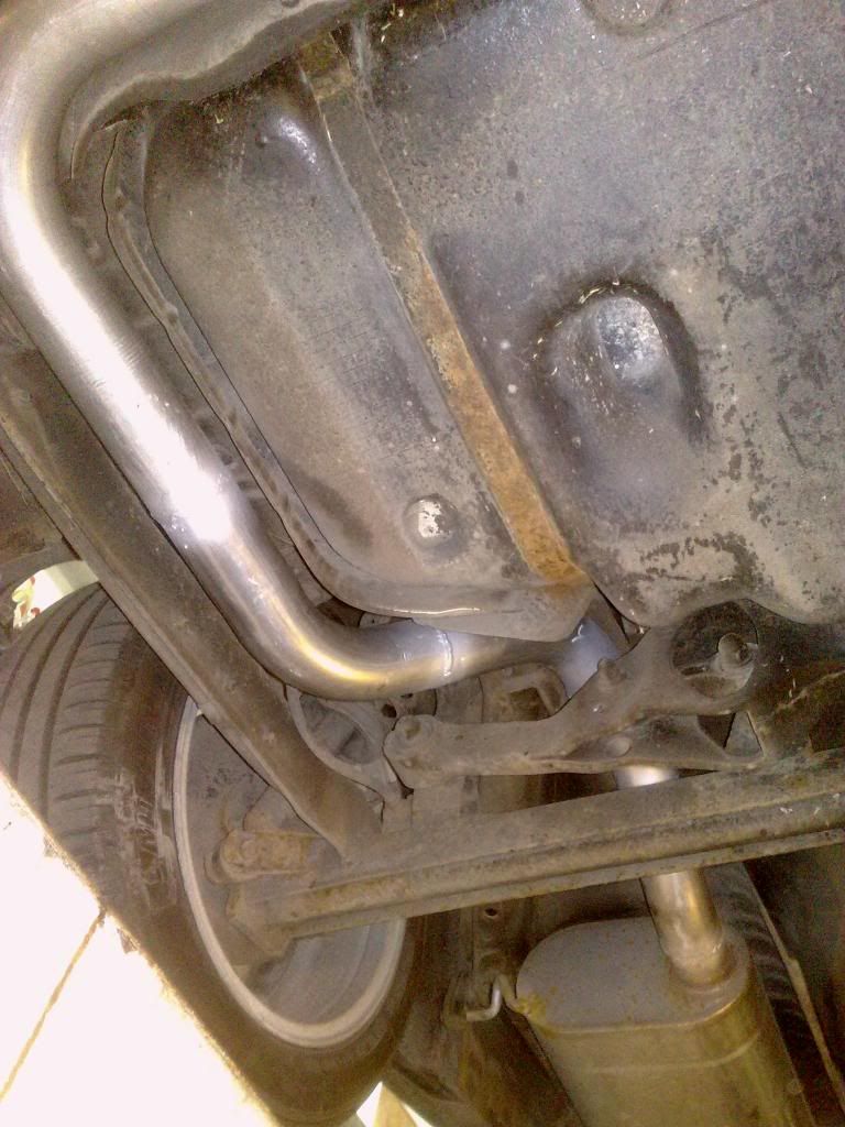

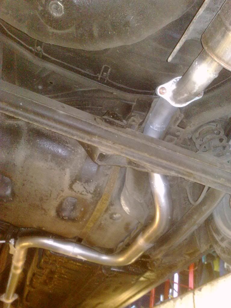

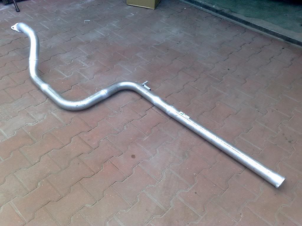

Post autor: MacGayver » 2014-06-11, 21:20
Mówiłem że coś jest jednak nie tak, mam porównanie do kilku P11 w dieslu i tu jakoś tak mi nie grało, tym bardziej że jest dłubnięte przy aucie - i nawet nie mówię o silniku tylko jako całość. Nawet za mocno nie czułem żeby turbina robiła jakieś zamieszanie tylko auto po prostu przyspieszało - może turbo niedomaga?
Zaległe fotki wydechu :-)
