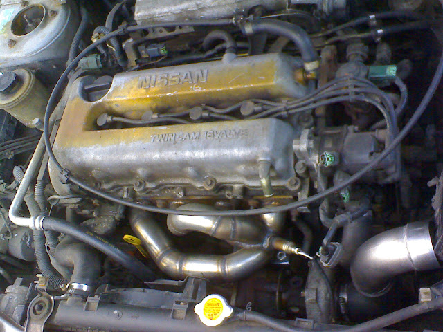

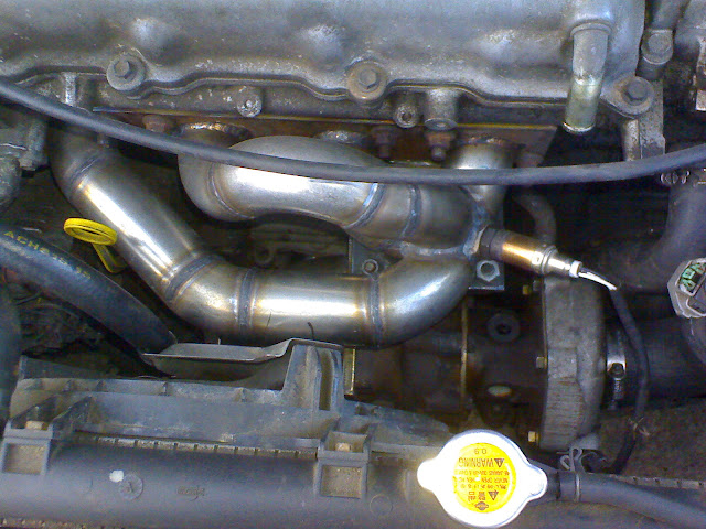

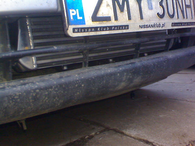

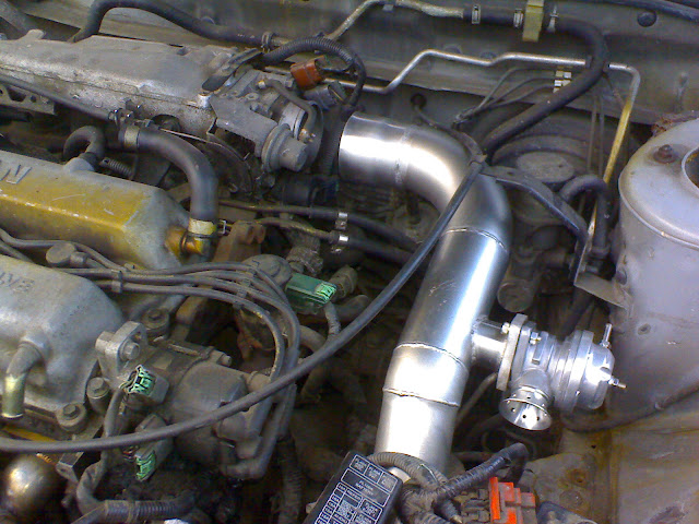

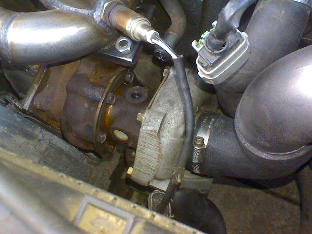

No to niespodzianka się stała
Auto odebrane dzisiaj od magików z Konstancina, którzy niezła robote odwalili
Oto skutki:
Oto skutki:
Ostatnio zmieniony 2010-03-14, 08:34 przez bombel, łącznie zmieniany 1 raz.

po pierwsze jak juz sie chwalisz to pojedz na myjinemi pisze:uwagana pierwszym zdjęciu widać kawałek Micruski
Bombel jak Ty wyżywisz tyle koni???
po drugie czemu tylko kawalek micruski widac
po trzecie ewa doskonale wiesz ze micruska bedzie jezdzil a primka tylko dla ciebie
a po czwarte kiedy mam do wawki przyjechac na test drive

No no postęp jest, na fotkach nawet fajnie to wygląda...
ps. sondę lambda trzeba przenieść za turbinę bowiem w tym miejscu gdzie jest to spłonie w moment, jakąś zaślepkę skąbinuję by powstałą po jej wykręceniu dziurę zaślepić
Tak samo w moment spłonie bagnet od sprawdzania poziomu oleju w silniku
No i z jakiś silkonów ładnych niebieskich trzeba będzie podjechać
