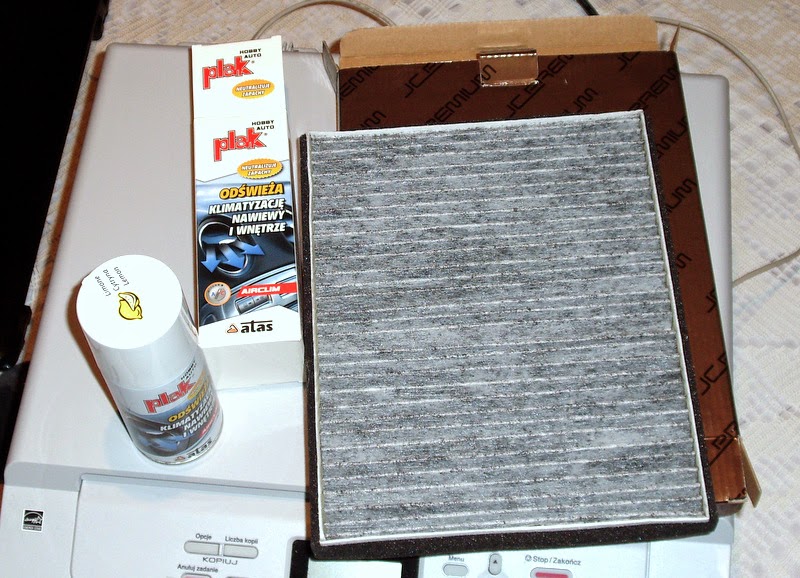

A tu już zabawa z czyszczeniem klimy. Nie wiem jak wygląda roczny filtr, ale ten który tam był, zasiedział się tam chyba deczko dłużej :roll:

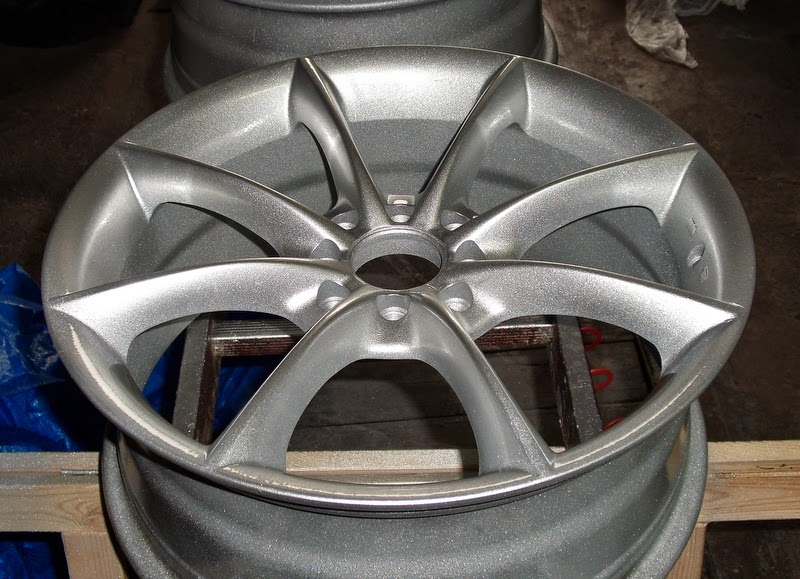

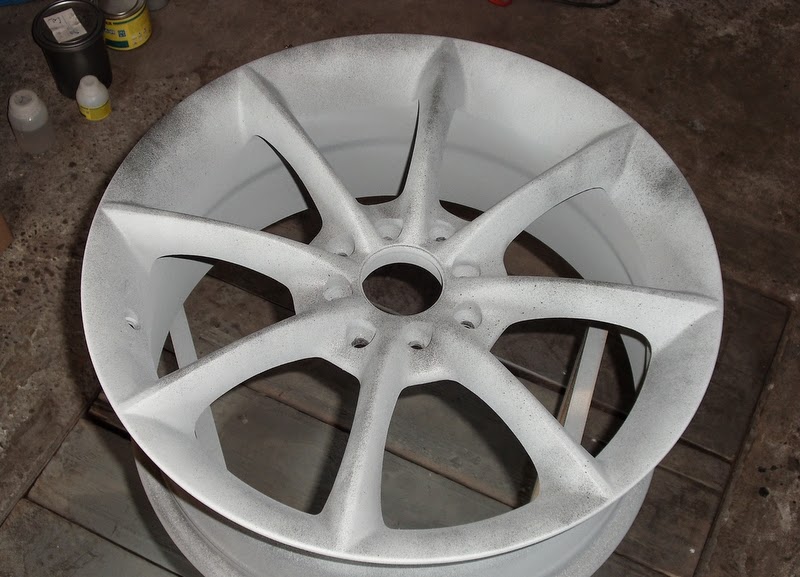

W temacie natomiast, to pierwsze dwa etapy lakierowania z czterech, za mną. Nie jest to takie trudne jakby się wydawało, trzeba mieć pewną rękę, a wcześniej przygotować sobie co i jak idzie. Położone póki co, aktywator powierzchni - cokolwiek to znaczy hehehe, mądre głowy powiedziały, odżałuj 9pln i połóż to cudo, to kładę - jest to specyfik dwuskładnikowy, daje się to pod podkład na to co zostało po szlifowaniu, czyli pozostałości starego lakieru, goły metal, uzupełnienia szpachlowane - no wszystko to co wcześniej wylazło po papierze ściernym. Na to dopiero idzie właściwy podkład, który ściera się papierami na mokro, taka szpryca. Jak coś pokręciłem, to mnie poprawcie :D
Foto z lampą i bez.

Pięknie Ci te felgi wyszły. Jaki to dokładnie model bo szukam czegoś do swojego wozidła, bo z wersji GT słabo się wkomponowały w P11.144?

THX :) Producent felg to BSA Australia 8x100x114.3, model - no nie mam pojęcia, próbowałem odszukać w necie, ale nie miałem szczęścia do nazwy, czy numeru szeregowego.

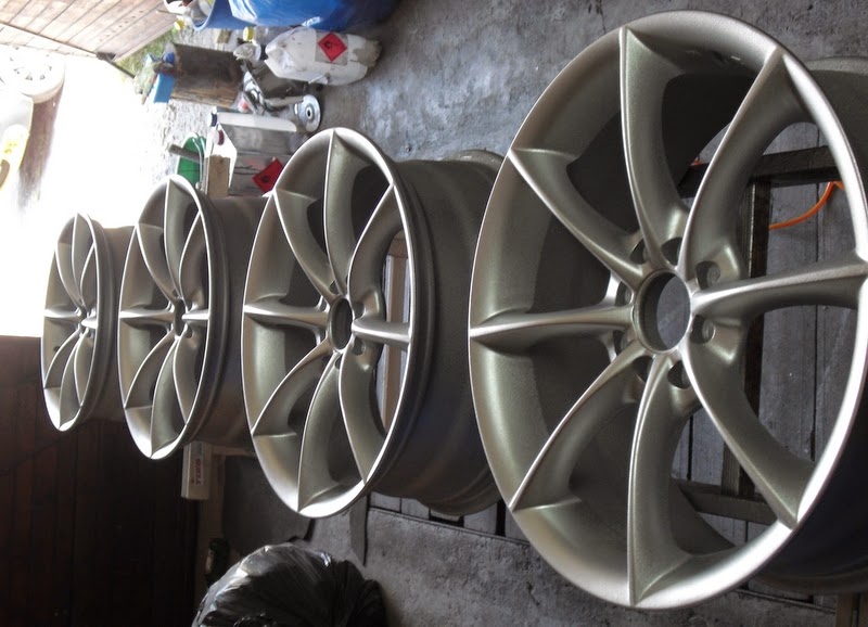

Renowację felg, zamknąłem wczoraj. Kobity mają to do siebie, że i tak wyjdzie na ich, no i wyszło na rację Ashin, tak jak chciała hehehe, nie za wiele tego ciemniejszego, który chciałem przemycić do koloru udało mi się ugrać. Było brać grafitową bazę jednak ;) Generalnie wyszło fafnuśnie, ale biorąc pod uwagę sam kolor, to ja mam niedosyt - zbyt tradycyjnie jak dla mnie, za grzecznie jak na czerwone GT.
Fotostory z prac i tak się to robi, jak chce mieć pewność, że leń nie wstąpi w docierającego podkład natryskowy - nie ma wyjścia, musi wszędzie dojść :hah:
Drugi raz podkład.
Mała reorganizacja pracy, tak by mieć wszystkie felgi na tej samej wysokości i móc w miarę możliwości to samo pryskać.
Baza raz.
Baza dwa.
Klar po raz pierwszy, foto bez lampy i z.
I na gotowo, gdzieś po 15 minutach od ostatniego pryśnięcia.

Post autor: DARO GTI » 2014-07-30, 14:23
ładny ten wzór alusa - będzie dobrze podkreślał dobre zaciski.
A nie przeszła Ci myśl o jakimś innym kolorze np : pomarańczowe ,zielone ?

Oj przyszło przyszło, ja bym szalał z zielonym wściekłym, niebieskim... tyle, że szanuję zdanie głównego użytkownika - Ashin. Na sunnym, mogę natomiast co sobie w głowie uroję ;) Primerka ma być w miarę seryjna, czysta i kulturalna.

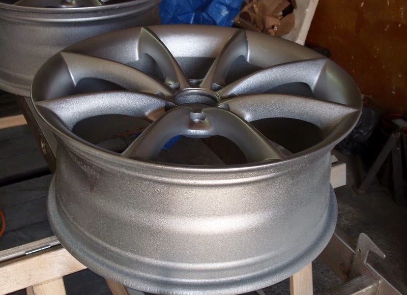

Hmm, gdzieś wspominałem, że 17' dałem spokój?? Żartowałem ;D Musiałem coś jeszcze dodać - noooooo, co to za patent na fotach poniżej? Janusz - nie zgaduj bo wiesz :D
15 minut po ostatniej warstwie.
I ostatecznie po 24h.

Post autor: Ad@mus » 2014-08-02, 21:40
podbarwiony klar jakąś ciemną bazą lub kapką ciemnego akrylu-stosuje sie jak chcemy przyciemnic jakies lampeczki na tyle lub kiedy srebrna fela jest za jasna i chcemy miec pseudo grafit
dobrze mniemam?
