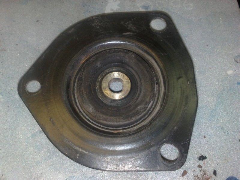

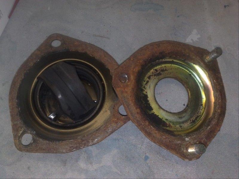

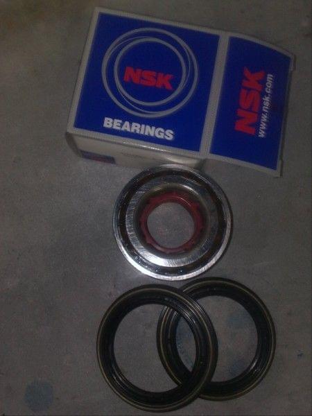

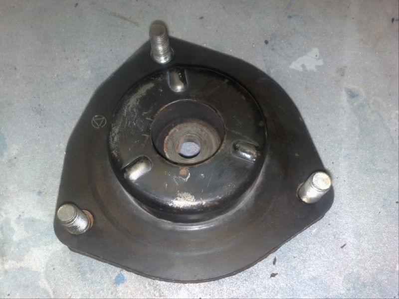

Przyszedł i czas na wymianę łożyska, oczywiście nic innego jak kochane japońskie NSK :mrgreen:
oraz poduszka która od jakiegoś czasu nie dawała mi spokoju :-P
i odpowiednia poducha leci na swoje miejsce :-D

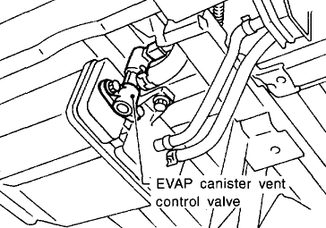

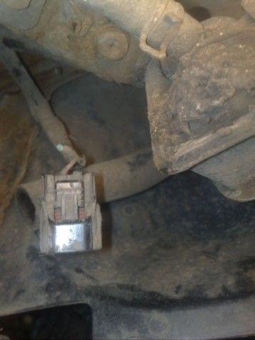

Dzisiaj zażegnałem problemy z EVAP'em :mrgreen: Wielki dzień bo zbierałem się do tego od momentu zakupu auta czyli jakiś kwiecień :-P Po długich i żmudnych poszukiwaniach, przestudiowaniu manuala, podpinaniu kompa udało się zlokalizować problem. Otóż problem okazał się kabelek od "EVAP canister vent control valve" :lol:
Utracone konie i moment ze zlotu 2010 odnalezione !!
Przy okazji wymieniony knock sensor i na ekranie komputera ukazuje się brak błędów :mrgreen:
Auto teraz współpracuje z kierowcą tak jak powinno :mrgreen:

MacGayver pisze:Dzisiaj zażegnałem problemy z EVAP'em
Napisz jakie byly objawy. Nazwa sugeruje ze odpowietrza bak? dobrze mowie?
Dokładnie tak jak mówisz. Cytat zaczerpnięty z jednego z forów:
"Działanie układu zbiornika węgla aktywnego:
Nad powierzchnią paliwa w zbiorniku tworzą się, zależnie od ciśnienia powietrza i temperatury otoczenia, mniejsze lub większe ilości oparów paliwa. Układ zbiornika węgla aktywnego zapobiega temu, aby emisja węglowodorów (HC) nie następowała do wdychanego powietrza.
Opary paliwa przedostają się z najwyższego punktu zbiornika paliwa przez zawór bezpieczeństwa (zamknięty przy pochyleniu 45 stopni) i zawór odpowietrzający do zbiornika węgla aktywnego. Węgiel aktywny wchłania te gazy jak gąbka. Podczas jazdy z aktywną regulacją lambda (ciepły silnik), zawór magnetyczny, zwany także zaworem
regenerującym, jest sterowany impulsowo przez komputer sterujący, w zależności od obrotów i obciążenia silnika. Czas otwarcia zależy od nadchodzących sygnałów. Podczas fazy przepłukiwania (regeneracja węgla aktywnego), wskutek podciśnienia w rurze ssącej, przez otwór napowietrzający zasysane jest świeże powietrze na dolną stronę zbiornika węgla aktywnego. Opary paliwa zmagazynowane przez węgiel aktywny oraz świeże powietrze zostają w sposób dozowany doprowadzone do komory spalania.
Bez zasilania prądowego (np. przerwa przewodu) zawór magnetyczny jest zamknięty. Zbiornik węgla aktywnego nie może być opróżniany. "

Czy czasem większym problemem nie był czujnik spalania stukowego ?? Bo chyba zbiornik odpowietrzenia zbiornika paliwa :) nie zabierał aż tak bardzo mocy.
MacGayver
Posty: 3624
Lokalizacja: ŁÓDŹ
Post autor: MacGayver » 2011-01-10, 00:16
podj pisze:Bo chyba zbiornik odpowietrzenia zbiornika paliwa :) nie zabierał aż tak bardzo mocy.
ale jego odpowietrzenie już tak :-)
błąd knock sensora nie wyrzuca "check engine" natomiast evap'u tak. wielokrotnie jeździłem autami z uszkodzonym czujnikiem spalania stukowego w różnych autach i nie wyczuwałem zbytnio różnicy w jeździe spadkiem mocy więc raczej nie.
A czym się objawiały problemy? Odczuwalny brak mocy w zakresie 2000-3000 obr/min - było to dość upierdliwe
