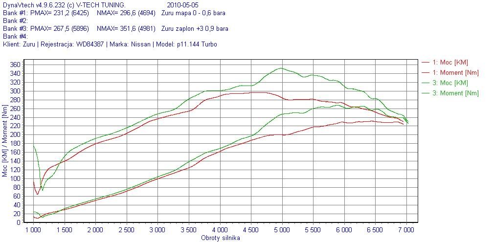

Na 1.1 bara nie bylo hamowane....Kuba obnizyl doładowanie na 0.9, zeby bylo bezpieczniej i nie wypadal zaplon. Auto bylo przelane za bardzo i i tak nie szlo. Po poprawieniu i wytrojeniu na tym 0.9 i tak jezdzilo lepiej niz wczesniej na 1.1 bar.
Wykresy zostaly nie zgane na pendriva :( wiec dzisiaj jak wysla nam mailem to sie wrzuci do tematu, jak Coobcio od nich dostanie te wykresy.
Na opcji "0" wyszło jakoś 231 KM i 298 Nm z tego co pamiętam, a na opcji "1" pokazało 268 KM i 351 Nm jakoś. Może dzisiaj będą wykresy to dorzucę.
Odpowiednio, opcja "0" - 0.6 bara oraz opcja "1" - 0.9 bara.
To dobre informację, a ze złych to wczoraj już praktycznie miałem jechać do domu i jeszcze Kuba miał mi podstroić lekko w zakresie od 4 do 5 tys auto, wiec zrobiliśmy rundkę w okół garażu i zgasło Nismo na światłach. Uznaliśmy że się zalał dodatkowym wtryskiem, ale odpalić nie chciał. Pod garażem Cooba przejrzał, nawet auto odpaliło, ale kompresja się posrała na 2gim i 3cim garze. Nie wiemy jeszcze co się stało generalnie.....auto zostału u Kuby i będzie pewnie rozbieranie silnika :( Góra jest zdrowa, łańcuch cały, turbina też. Trzeba sprawdzić dół w takim razie....... ;(
Generalnie kut*s został przyjęty......niech Coobcio sie jeszcze wypowie, jak przejrzy co i jak. Dzisiaj ma rozbierać auto jakoś.

Właśnie skończyłem ogarnianie ecu mastera w MAximie 3.0 V6 Szalonego :) ...
Chwila przerwy przed rozkładaniem Zura Primy i wjazd na forum :D
A więc przed bum silnik dysponował takimi parametrami:
Oddał z niewiadomych powodów po tym jak poprawiliśmy zakres od 4000 do 5000obr.min, zapłon był bezpieczny, paliwa nawet ciut za dużo jak pod 0,9bara...

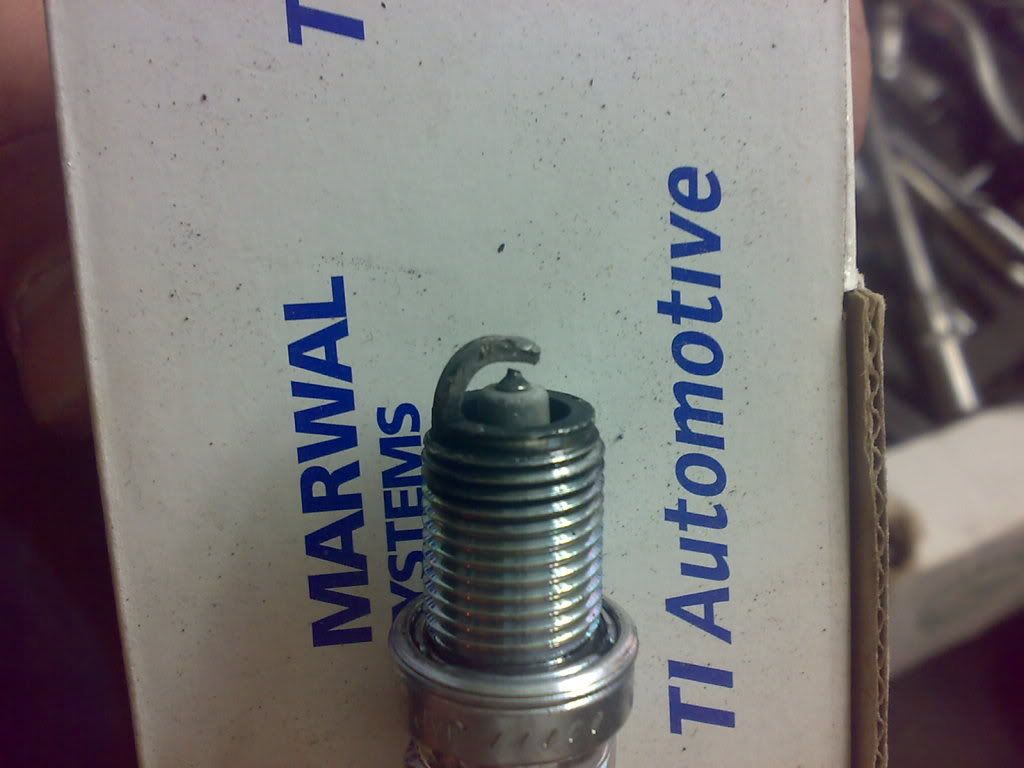

Co bardzo dziwne coś zmiażdżyło pierwszą świecę zapłonową - jeszcze nie wiem co czy jakieś fragmenty dolotu czy kawałki turbiny, choć po stronie tłoczącej wirnik cały.
Tak wygląda świeczka już po prostowaniu:
Są na niej ślady jakby ktoś ją nożem naciął a przy pracy silnika słychać jakby jakieś ciało stałe latało w kolektorze wydechowym albo w garze...
Dziś postaram się zdjąć głowicę i wszystko będzie wiadomo.

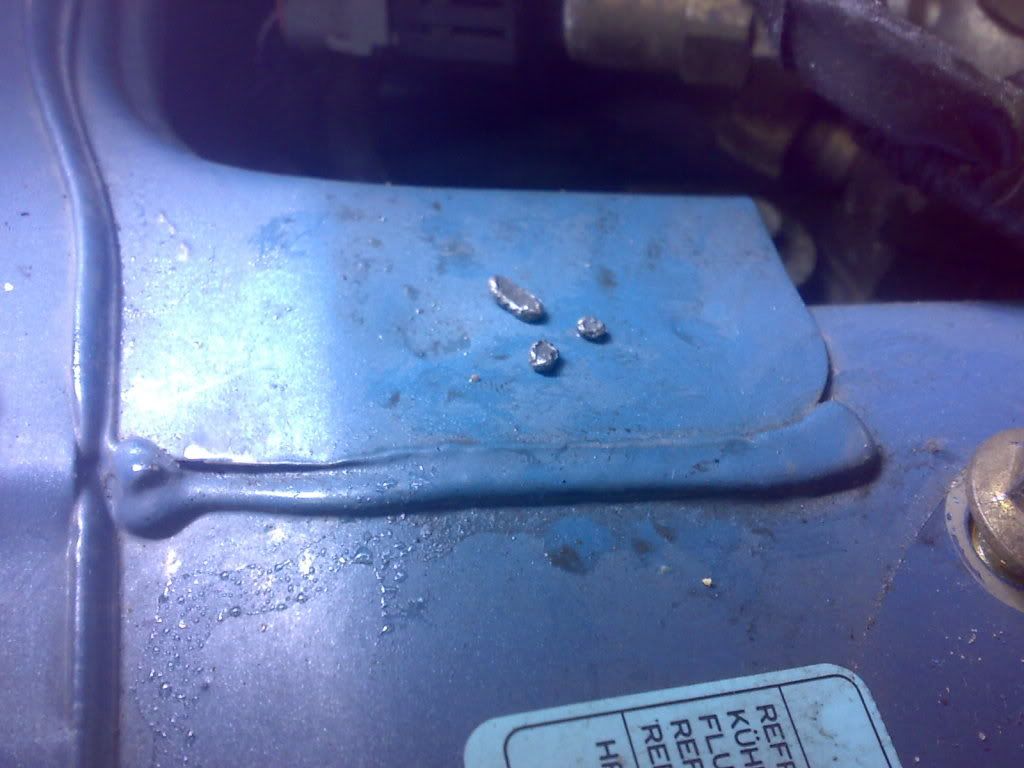

Jak na razie raport Coobcia taki, że turbo zdjęte, wyjęte wiatraki etc... wirniki w turbinie całe ale wysypał się gruz z niej.
Poniżej fotka z MMSa od Kuby co w niej znalazł:
Rozkładanie auta trwa dalej, czekam na wieści i dam znać co i jak, albo Cooba napisze jak ja już pójde w kime ;)

Jakim cudem, toż te elementy są DUŻE, Coś się rozpadło. Jak my mamy na filtrach opiłki, to motor spada z samolotu na remont.
