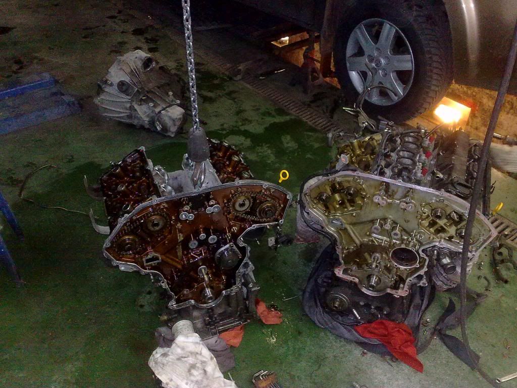

dzisiaj cały dzień zleciał na przezbrojenie silnika. Miałem drugie VQ30 i póki co wszystkie graty będą wrzucone na razie do niego. W tym który był do tej pory na 99% poleciały pierścienie więc na spokojnie go sobie przygotuje. Doszła jeszcze jedna zabawka typowa dla Maximowców więc może wleci teraz, może dopiero po złożeniu. Do rozłożenia mam jeszcze skrzynie bo któreś łożysko szumi i przy okazji jeszcze bardziej się ją zeszperuje

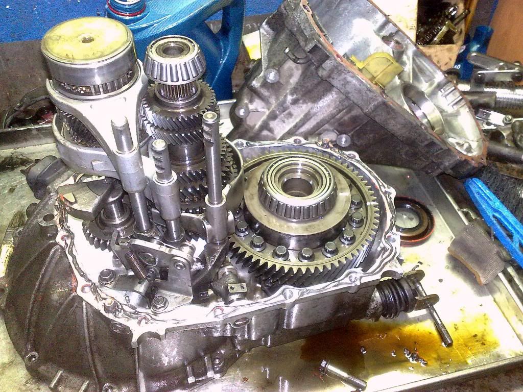

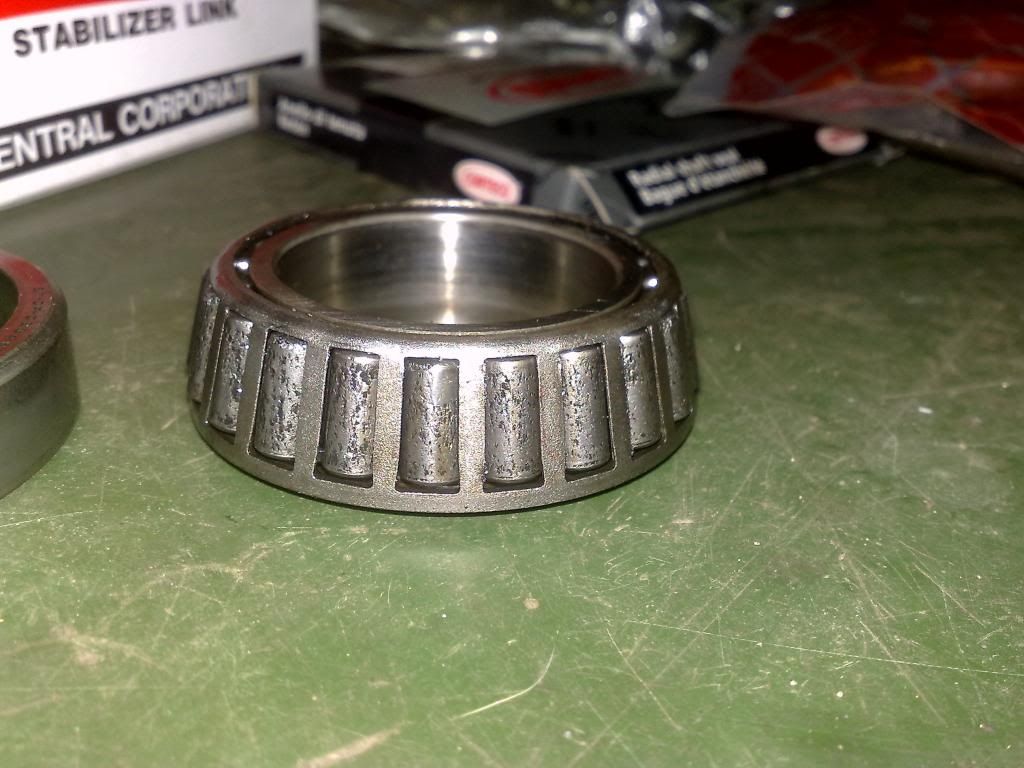

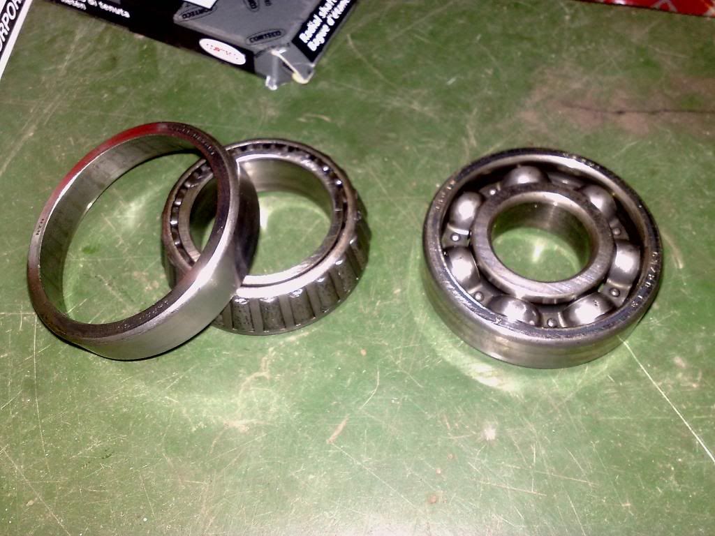

Wracając do tematu mojej Maxi to w dniu wczorajszym zleciał znowu prawie cały dzień z przerwami przy przezbrajaniu motorowni. Dzisiaj nie było czasu na zajęcie się Maxi, ale wieczorem była walka z łożyskami, okazało się że poleciały 2szt. Jedna w mechaniźmie różnicowym - droga jak cholera
a drugie łożysko na wałku głównym. A tak poza tym udało się ogarnąć temat szpery
Jutro tylko skrzynia będzie złożona i od rana biorę się za wrzucenie silnika na miejsce. Mam nadzieję że do 18:00 się wyrobię bo jutro Mikołajki więc wieczór w garażu odpuszczam
stary po lewej, nowy po prawej
wstępna przymiarka - już wiem co i jak trzeba będzie ogarnąć żeby wcisnąć to cholerne 00VI

Macu, spróbuj poszukać bo jak wymieniałem to łożysko to 300zł z robotą u chłopa z Siedlec zapłaciłem (w cenie 2 razy skrzynie rozbierał) za dodatkowe 100zl to główne na wałku wymienił.MacGayver pisze: Jedna w mechaniźmie różnicowym - droga jak cholera

Akurat co do łożyska to za jedno płaciłem ponad 200 a za drugie ok 70, kupowałem sam. A za robotę skrzyni nic nie płaciłem bo to po znajomości jest robione - solidarność warsztatowa

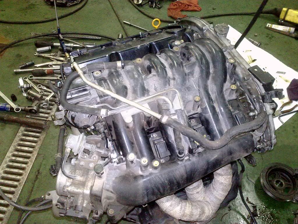

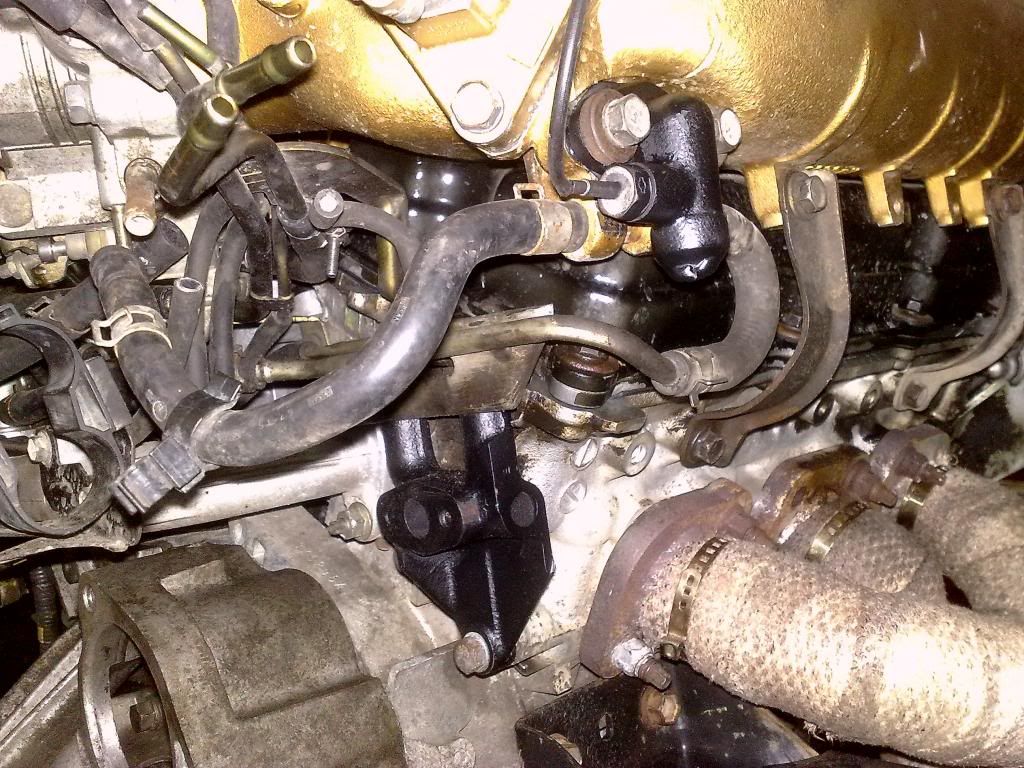

nie będzie takiej potrzeby, zostaną te cewki które były tylko delikatnie trzeba je przerobić, dekiel też zostaje. Dolny kolektor trzeba będzie przerobić no i dość znacznie ingerować żeby dostosować silnik krokowyLombardo88 pisze:zakładasz kompletny setup pod 00VI ? czyli cewki i dekiel od a33??
EDIT
Trochę zjadło to jedno łożysko

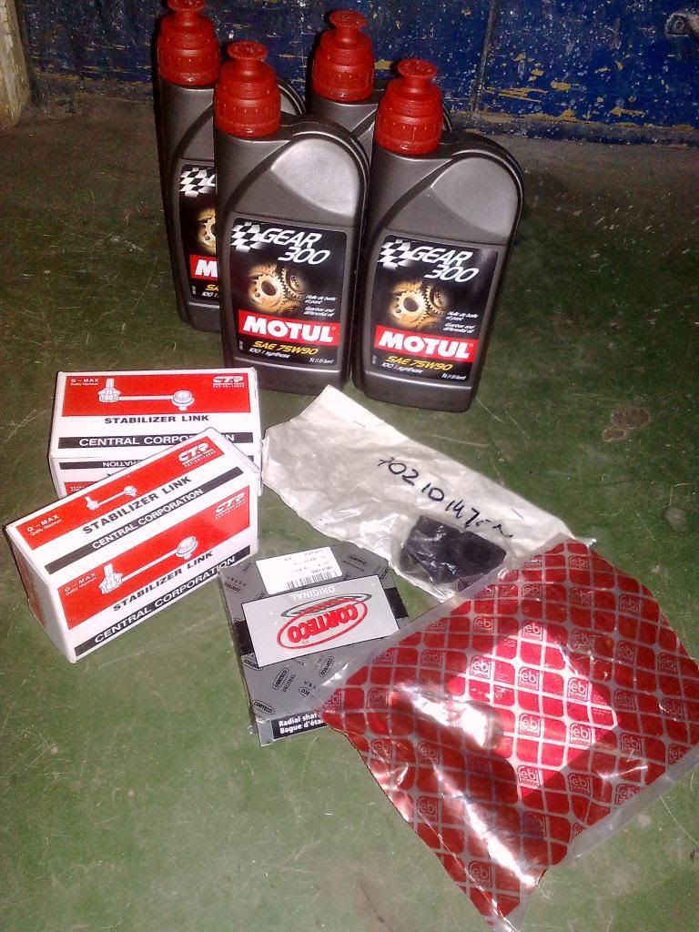

kilka elementów układanki w postaci oleum do skrzyni, simering na półoś, łączniki stabilizatora, gumy łączników, gumy stabilizatora... Wleciały również nowe uszczelki pokryw zaworów - nie kupujcie JPN oraz Reinz, Elring jest ok.

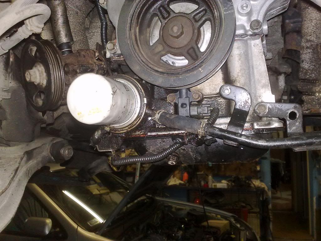

Jako że silnik był z wersji QX postanowiłem zostawić chłodnicę oleju której brak w USA
Usunięty całkowicie EGR czyli zwolnione miejsce i zmniejszona waga
Lombardo88
- Posty: 1189
- Rejestracja: 2009-12-08, 22:54
- Lokalizacja: Warszawa
Przewidziałem wszystko poza jednym, nie miałem w komplecie gumowego wężyka do tego chłodzenia olejuLombardo88 pisze:bardzo dobrze,że zostawiłeś chłodnice olejuja ten mod planuje w swojej maxi zapodać:)
Nie mogłem w niedzielę go odpalić bo okazało się że zamieniłem wtyczki od gazu, przysiadłem dzisiaj na spokojnie i odpalił bez problemu
Ogólnie rzecz biorąc operacja udana, szkoda tylko że tak długo ale wszystko co piękne rodzi się w bólach
Aktualnie poszukuje tego gumowego wężyka i czekam jak zajedzie jakieś QX lub jeśli ktoś ma schemat podciśnień w QX to bym sobie wszystko posprawdzał.
