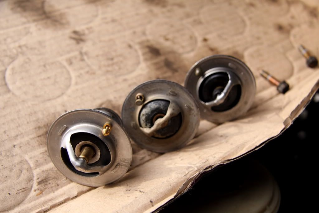

Super....kiedy tak mniej więcej będzie ten termostat? Czekam na info po włożeniu tego nowego coś się poprawiło.Coobcio pisze:Termostat wyjąłem z twojego starego silnika, on był 82 stopniowy... Zamówiłem u Osy nowy 76,5 *C na pewno trochę schłodzi naszą zgrzaną bestię

To fajnie, że nowy termostat udało się już zamontowaćCoobcio pisze:Termostat nowy już na miejscu - hehe kobitka z robiła trzem naraz zdjęcie...
W starym silniku miałeś termostat 82*C, w VE był 76,5*C ale miałem wrażenie że nie otwierał się do końca... Tak więc dziś wleciał nowy od OSY też zimny 76,5*C
Pierwsze testy ostra dzida odemnie spod garage do pizzeri na Gocławiu, trochę stania na światłach, trochę krzyków i pisków mojej kobiety oraz Jakuba od Saaba i wskazówka nawet nie drgnęła, potem ostry powrót aż w łukach na 3 biegu koła zaczynały mielić, postój pod garage z zamkniętą maską i też wskazówka ani mru mru...
Jak zrobi się gorąco to trzeba ją w korkach przetestować z tym nowym termostatem

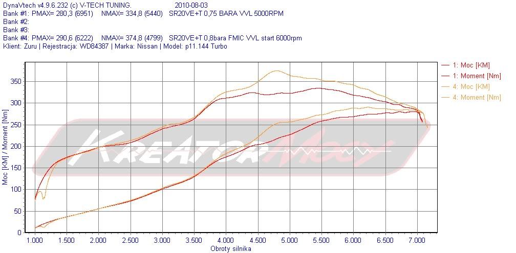

No to obiecane Foto:

Termostaciki, pierwszy nowy, drugi zagloniały z VE a trzeci jak nówka ze starego DE

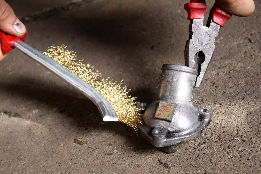

A tutaj kolejny prezent odemnie - drutowanie obudowy termostatu coby błyszczała jak psu...
