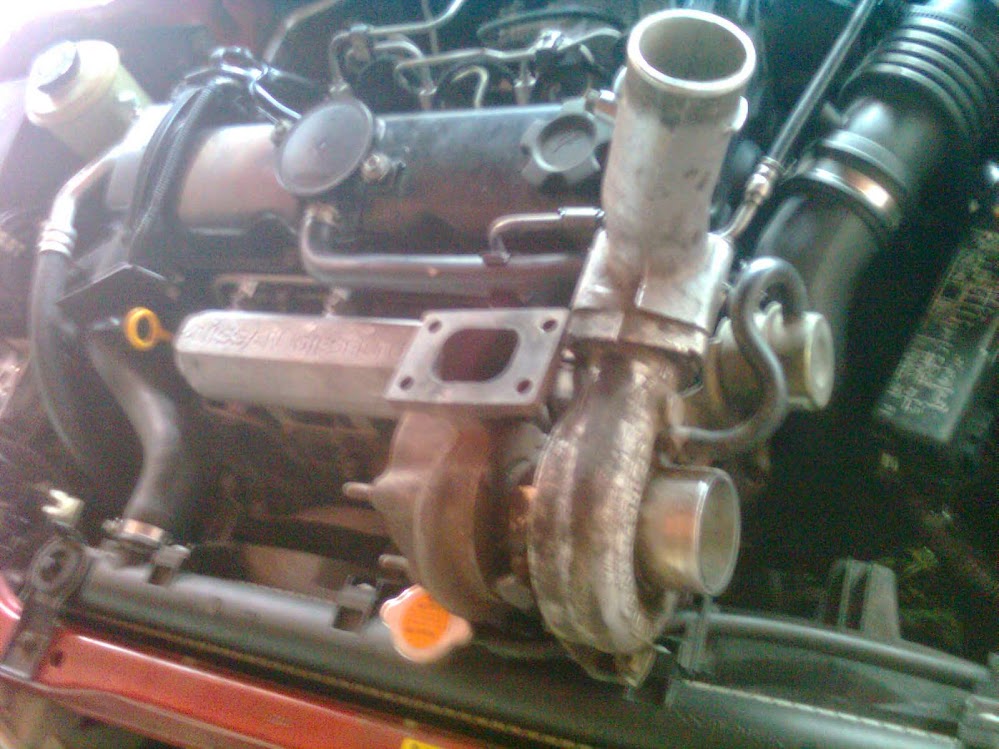

M62+T28 ale na razie nie ma co świrować bo pompa nie da rady a zrobienie na nowych podzespołach które by dały rade pompę to jest tyle co za ten komplet używek w dobrym stanie !

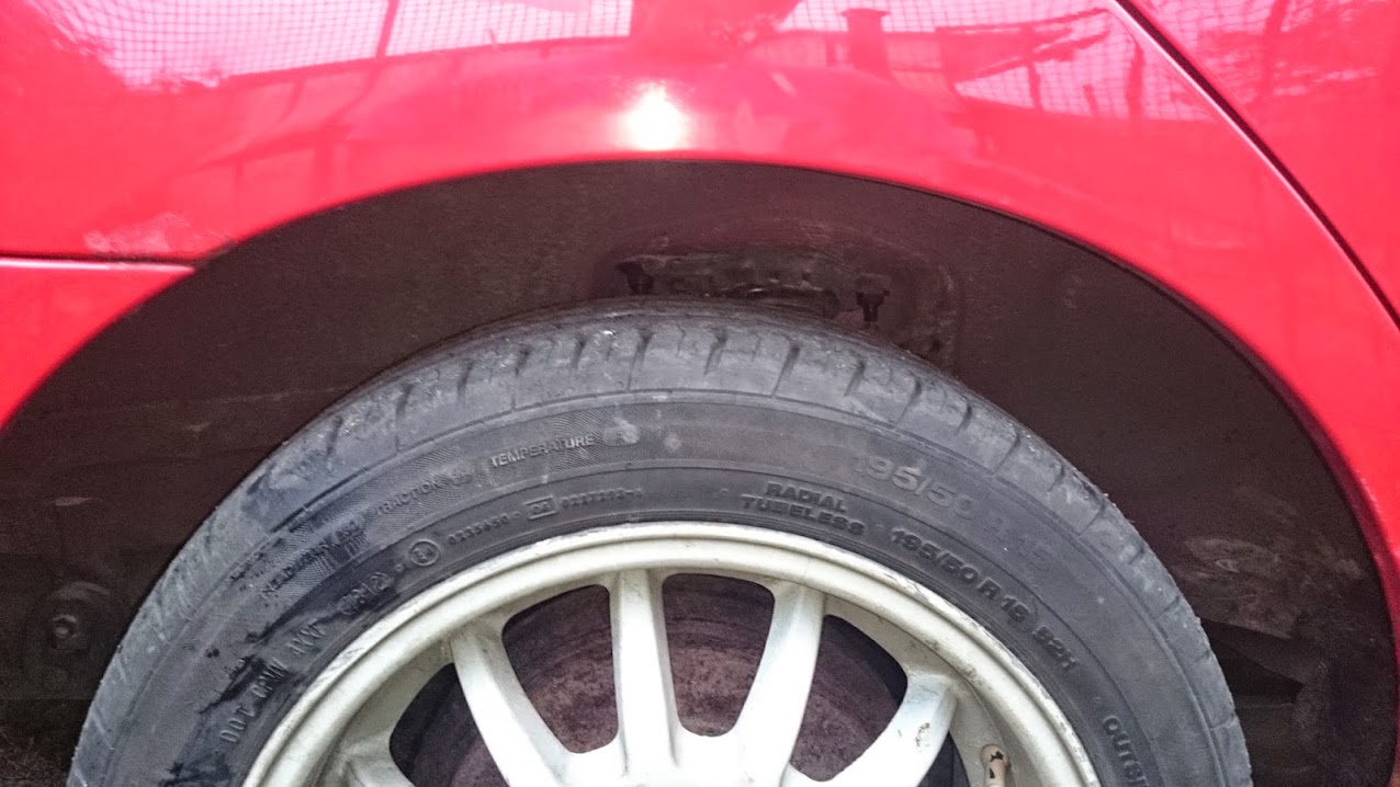

co by nie było ,że nic się nie dzieje to usunąłem puchę z nadkola i próbowałem zmieścić tam IC'ka z s14 ale mało miejsca .

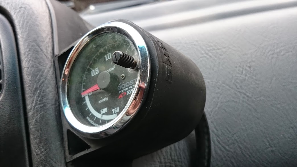

Zegarek zamontowałem Apexi sobie taki tam

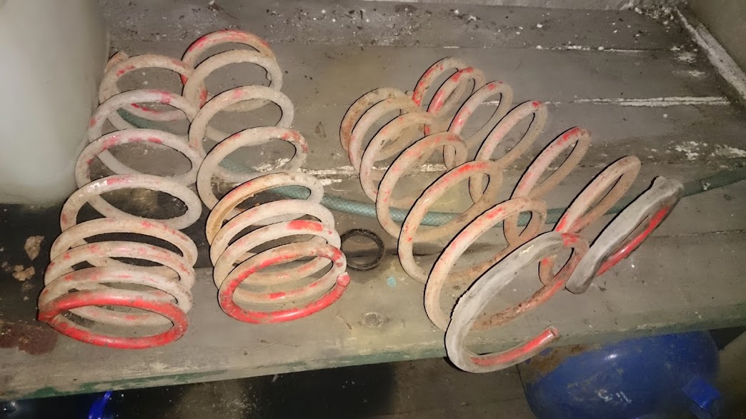

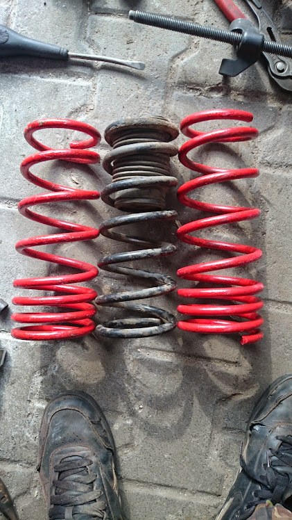

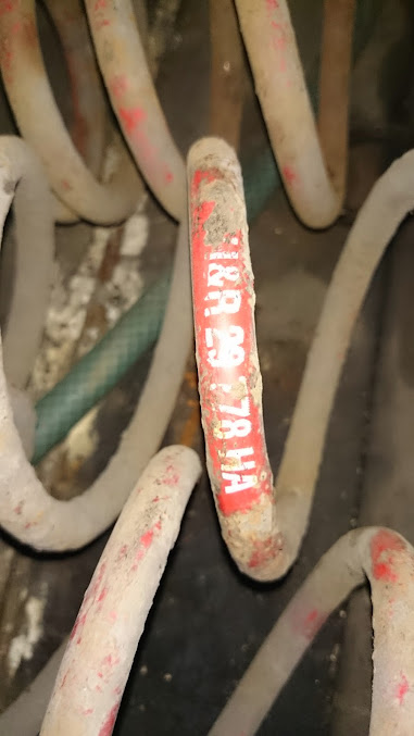

Przyszły również springi H&R -40
trzeba je oczyścić i odmalować .

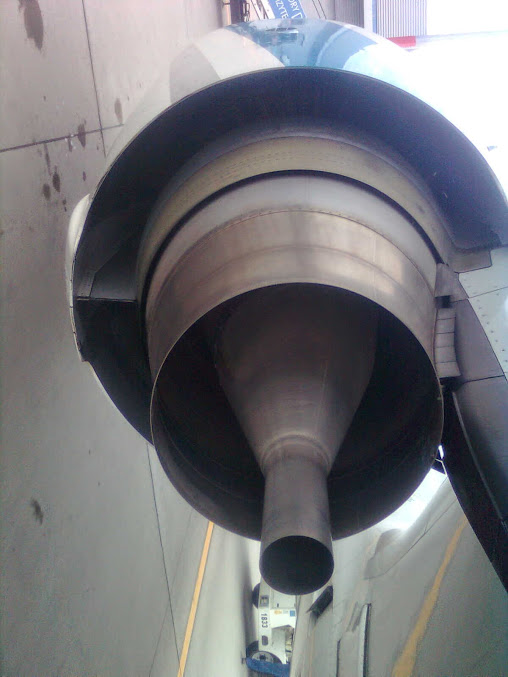

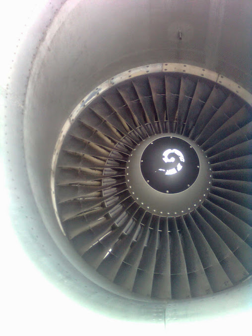

a tutaj turbina od startera która napędza prądnice
średnica wirnika gdzieś z 30-35cm
i olejum pełno bo taka natura silników hamerykańskich ,że walą nim

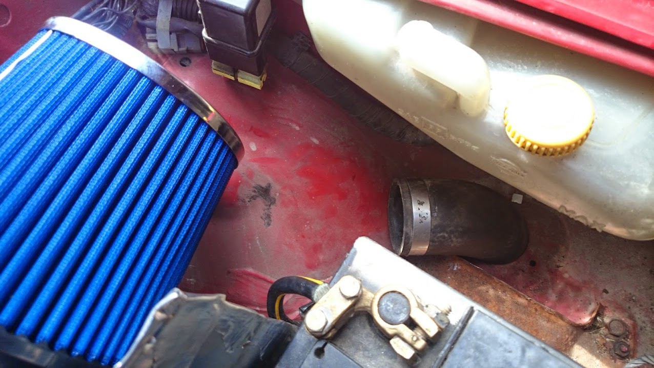

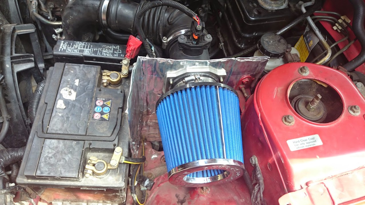

myślałem ,że to wina tego tutaj zmiejszona pojemność dolotu i przepływka szaleje ale to nie o , nieszczelność też nie . I szukam dalej co to może być i dlaczego tylko przy lekko rozgrzanym na starcie i nigdzie indziej .
Robiony adapter pod przepływkę na specjalne moje zamówienie przez kolege scootera z TK
profi robota polecam - średnica 76mm
i mojej konstrukcji robiona osłona termiczna na szybko z tego co pod ręką

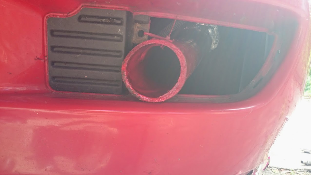

i zrobiłem zimny dolot do stożka zamiast halogenu który urwałem nie wiem jak zresztą

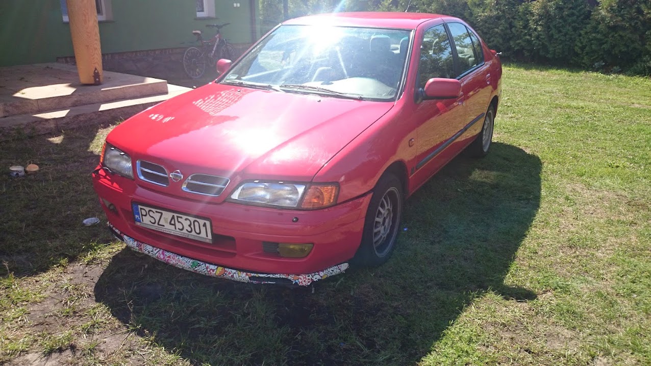

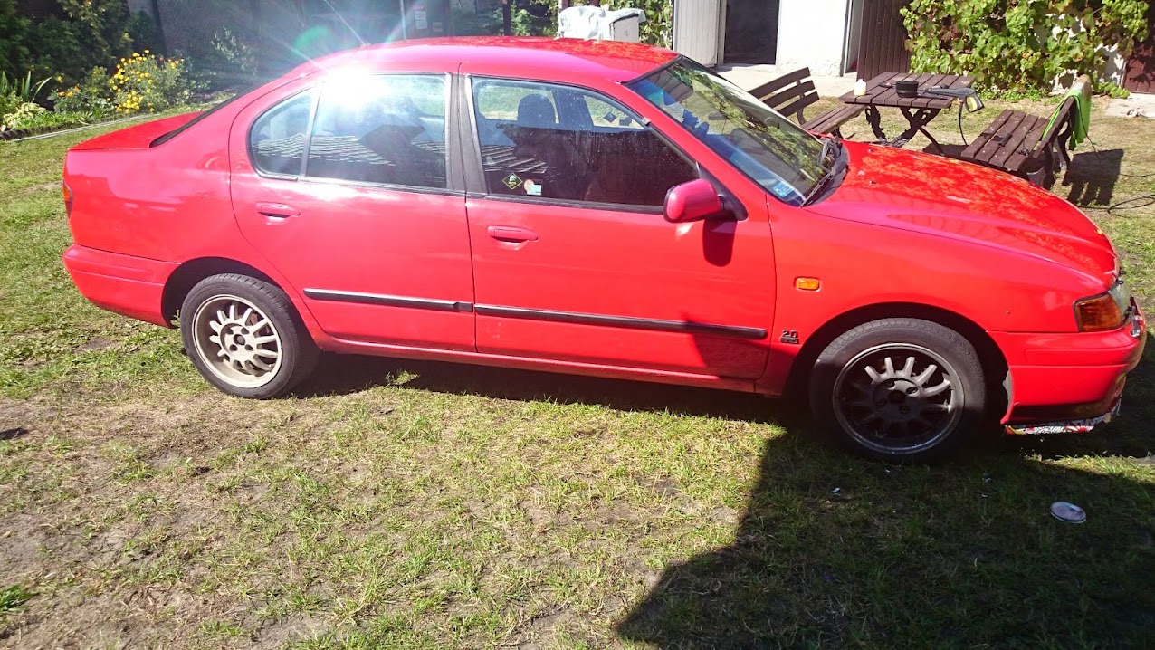

umyłem zgreda wypolerowałem i położyłem wosk
na żywo lepiej wyglada fajnie się świecił

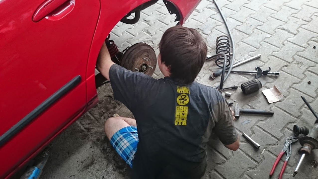

wpadły też sprężyny na tył na razie bo czasu nie było na przód H&R -40 od Boro , takie same więcej zwojów ale niby obniżające hmmy
był też pomocnik

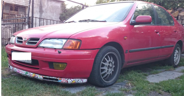

a to efekt , jak dla mnie nic nie zjechał na dół
