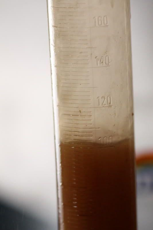

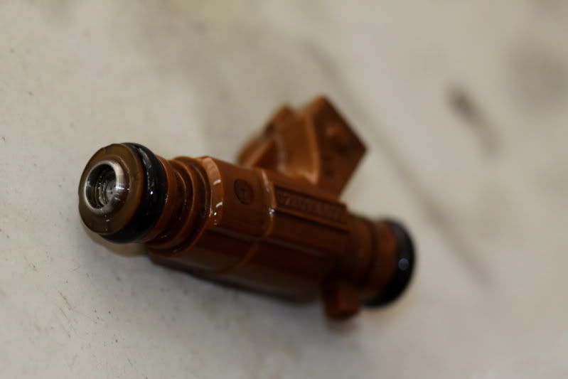

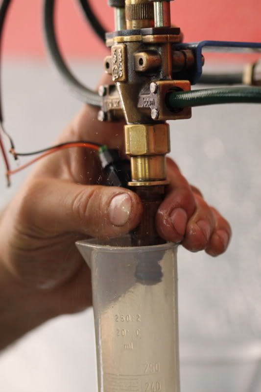

Tłok nr.1 który się rozleciał był podlewany przez zepsuty wtryskiwacz, który nie dość że lał ciurkiem to jeszcze się grzał, wydajność wtrysków przy ciśnieniu 2,5 bara prezentowała się następująco:
1. 105ccm x3
2. 137ccm x3
3. 140ccm x3
4. 142ccm x3
Wcześniej chyba coś z nim nie tak było bo auto cały czas miało delikatne spalanie stukowe na małych obciążeniach, a zapłon był cały czas cofany :)
Teraz składamy silnik, dobrać trzeba jakiś zdrowy wtrysk i dmuchamy w motor 1,1 bara jak za dobrych ale za bogatych czasów :evil:

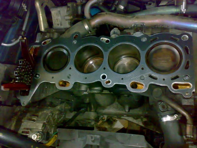

Tłoczki powsadzane i uszczelka już leży i czeka aż łep ją przyciśnie:

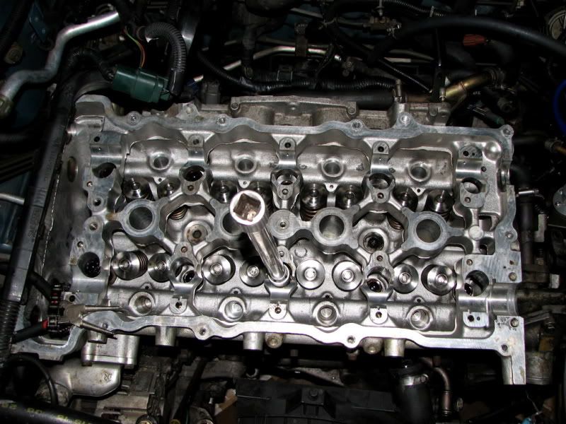

Głowica oczyszczona, zabielona i na miejscu:
Sprawdzian dla wtrysków:
Ten co był na pierwszym garze coś słabo wypadł, do tego lał i się grzał a oto jego wynik:
Tak wygląda winowajca:
A to jest zamęt który wprowadził:
