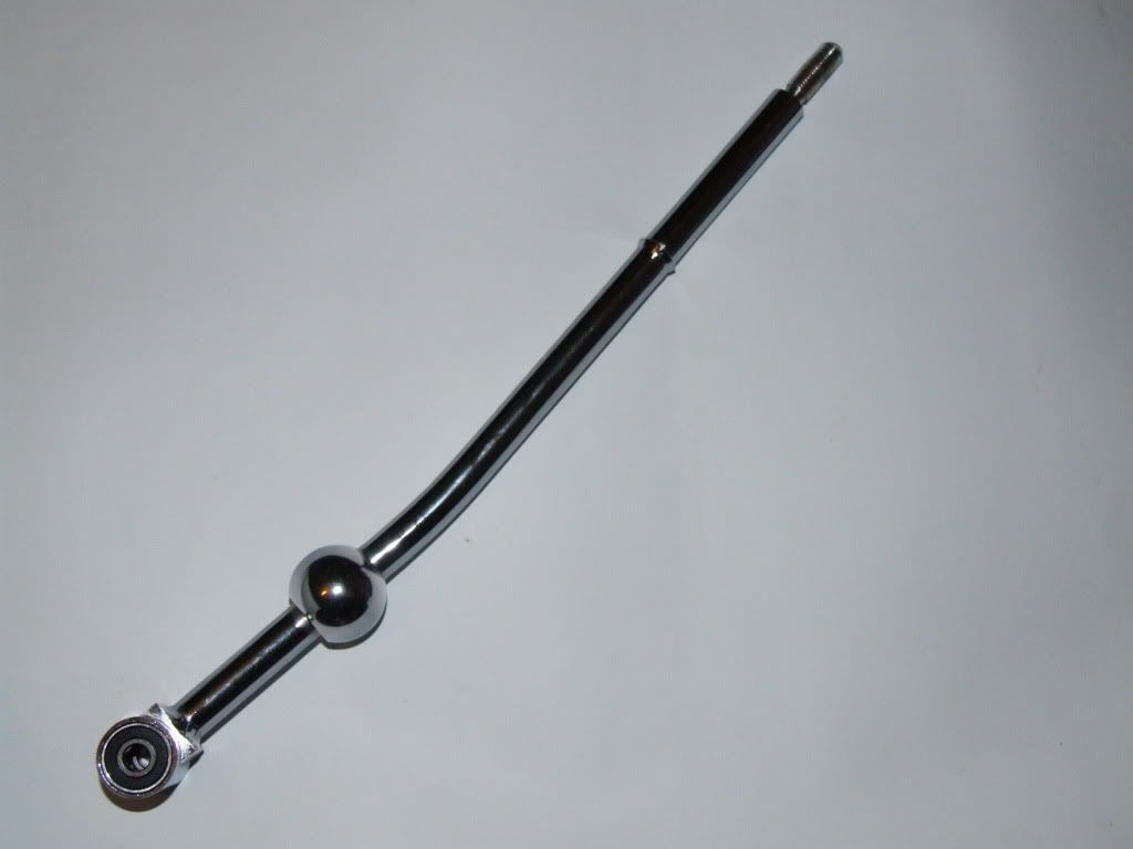

Primera odstawiona na ostatnie przygotowania.
Do zrobienia:
- short shifter
- uzupełnienie braków bandaża

Do zrobienia:
- short shifter
- nowa kopułka i palec

Bombel będzie dobrze.Short shifter kupiłeś czy homemade jakiś?
