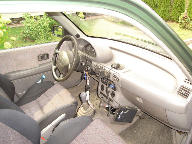

Otóż wpadły fotele z Micry K10 SuperS
Różnica jest powalająca Siedzi się niżej, mają bardzo dobre trzymanie na boki
Jeszcze raz wielkie dzięki bonzo
