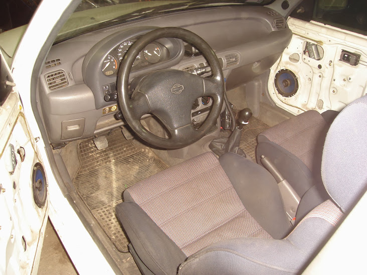

Niestety 15.12.2013 wieczorem na ulicy Naramowickiej w Poznaniu zielona Micra miała bliższe spotkanie z Focusem:
Uszkodzenia nie były jakieś bardzo poważne, ale ostatecznie padła decyzja o zakupie kolejnej K11 ze zdrowszą blachą. W ten sposób 2.01.2014 stałem się właścicielem białej Micry. Zaraz po zakupie auto wyglądało tak:
Następnie nastał żmudny okres przekładki silnika, wspomagania oraz wnętrza z zielonej.
W tym miejscu chciałbym podziękować kolegom Tomkowi i Adamowi oraz Panu Grzegorzowi z firmy Opel Piotrowski w Poznaniu za udostępnienie stanowiska na warsztacie i pomoc przy przekładce motorowni. Podziękowania należą się również mojemu tacie za pomoc z wnętrzem oraz mojej dziewczynie Patrycji, za cierpliwość i zrozumienie.
Pod koniec stycznia przekładka była prawie skończona:

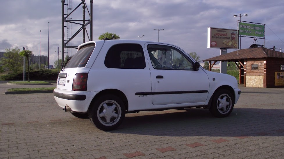

Na dzień dzisiejszy auto wygląda tak:

Czas chyba na małą aktualizacje Dziś nadeszła wiekopomna chwila i w miejsce diesla 1.0 wskoczył CG13. Swap zacząłem o 10:00 i z racji kilku kłopotów technicznych Micra wyjechała dopiero około 19.
Uzbrojone 1.0 i gołe 1.3
Kilka nowych zabawek
Komplet od 1.3 podobno po czyszczeniu ultradźwiękami
Na tym sprzęgle za długo by się nie dało pojeździć więc w jego miejsce znalazłem prawie nowy zestaw Aisina, myślę że pojeździ jeszcze trochę (p.s. dzięki za Balentyne )
Gotowy zestaw do włożenia na swoje miejsce
A tu już wszystko podpięte i odpalone
Do całego zestawu wpadł mod rozrządu, wszystkie nowe płyny, świeczki, uszczelki itp Myślę że droga powrotna jeszcze trwa ale jak dojedziesz elektryk1409, to daj znać jak wrażenia z jazdy

Wrażenia są i to bardzo pozytywne Autko bardzo fajnie się zbiera, nawet z niskich obrotów. Jest też bardzo elastyczne, jadąc za kimś 80km/h na 5 biegu można go śmiało wyprzedzać bez redukcji Na krótkim odcinku A2 udało się bez większego problemu osiągnąć 170km/h. Oczywiście byłoby zbyt pięknie, gdyby wszystko udało się bez problemów, więc jakieś 5km od domu pożegnałem tylną oponęMacGayver pisze:Myślę że droga powrotna jeszcze trwa ale jak dojedziesz elektryk1409, to daj znać jak wrażenia z jazdy [/b]
MacGayver, dzięki Ci za kawał dobrej roboty
PS. Zaraz po wyjeździe od MacGayvera udałem się kilka ulic dalej i wyjechałem stamtąd z kompletnym zestawem wspomagania kierownicy, więc dalszy ciąg modów nastąpi
