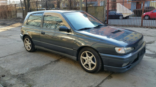

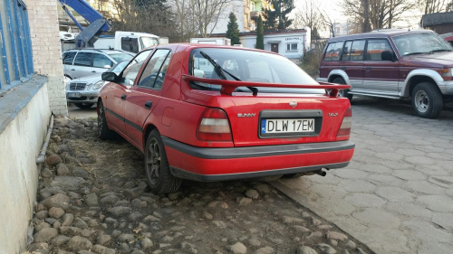

GTI dawca - buda stan słaby raczej złom.  Ale znam ludzi co nie takie graty ratowali.

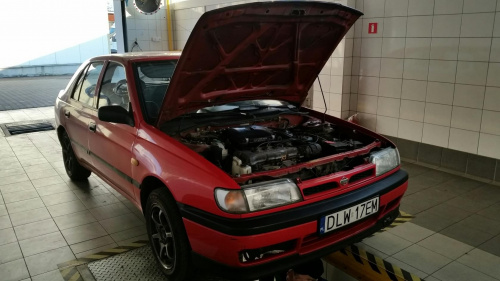

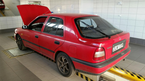

Między czasie Sunniacz pojechał na co roczny przegląd jeszcze ze starym silnikiem
przepraszam Foo ale było strasznie dużo zamieszania i emocji w piątek

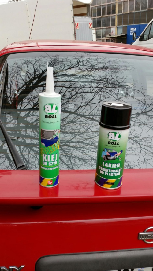

ten lakier co polecił Ad@mus, jest naprawdę git malowałem nim plastiki w "Padlinie" i efekt był na mega plus

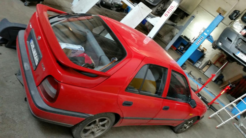

Dobrze namówiliście mnie dziś podjadę i kupię sprej i klej do szyb.
Mam do montażu jeszcze progi plastikowe od GTI czarne , lusterka w kolorze , 3- ci STOP i pucowanie lakieru. No i na końcu jak coś to SRDE. Mam 2 silniki ale może na dniach wpadnie 3 szt z gazem i się zobaczy co i jak.
Czerwone auta sa szybsze ...
						Zabawki już kupiłem . Czekam na ładniejsza pogodę i działam .

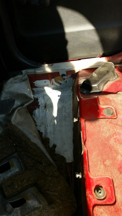

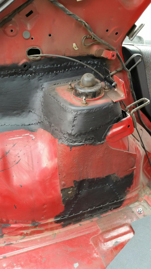

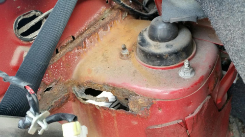

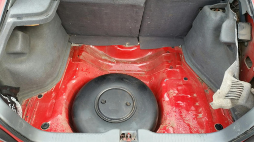

podłoga w bagażniku

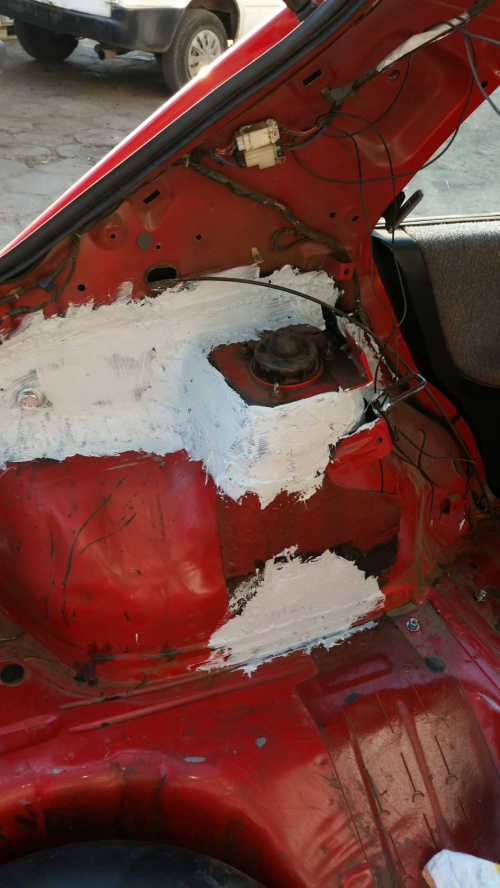

nadkole
i tylny kielich poszedł do naprawy i konserwacji

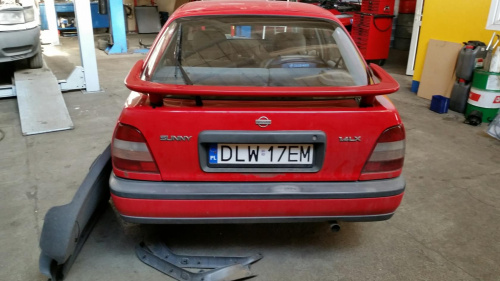

Przygotowując się do swapu pozbywam się słabych punktów .
Buda musi być solidna i mocna
[ Dodano: 2015-03-03, 14:27 ]
Aby ni ebyło że temat umarł

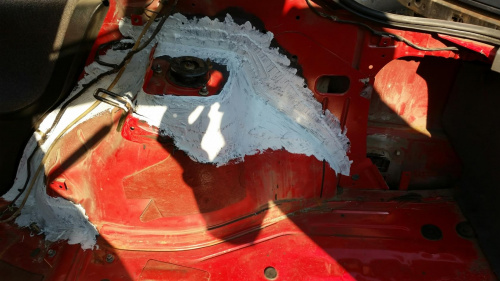

Dziura wyspawana i zakonserwowana

						Widział na żywca - zrobione tip-top ![:]](./images/smilies/kwadr.gif)

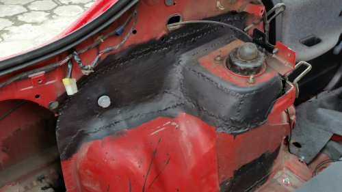

Prawe tylne nadkole   wysoawane i 1 warstwa konserwacji
i druga warstwa konserwacji na spawy i blachę

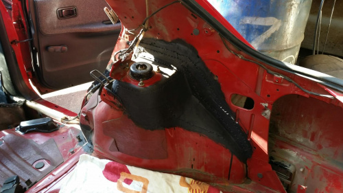

no i lewa strona wyspawano całe nadkole wewnętrzne i zewnętrzne + i warstwa konserwacji
i druga warstwa na spawy i uszczelnienie
Wyspawano też końcówki progów L i P strona .
Podłogę z tyłu pod nogami pasazerów tam gdzie zawsze gnija Nissany.
Pomoc przy konserwacji
