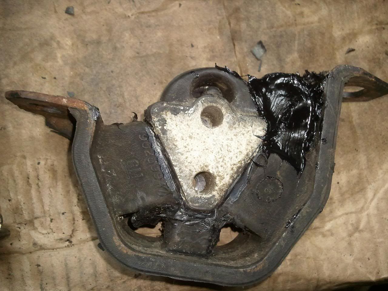

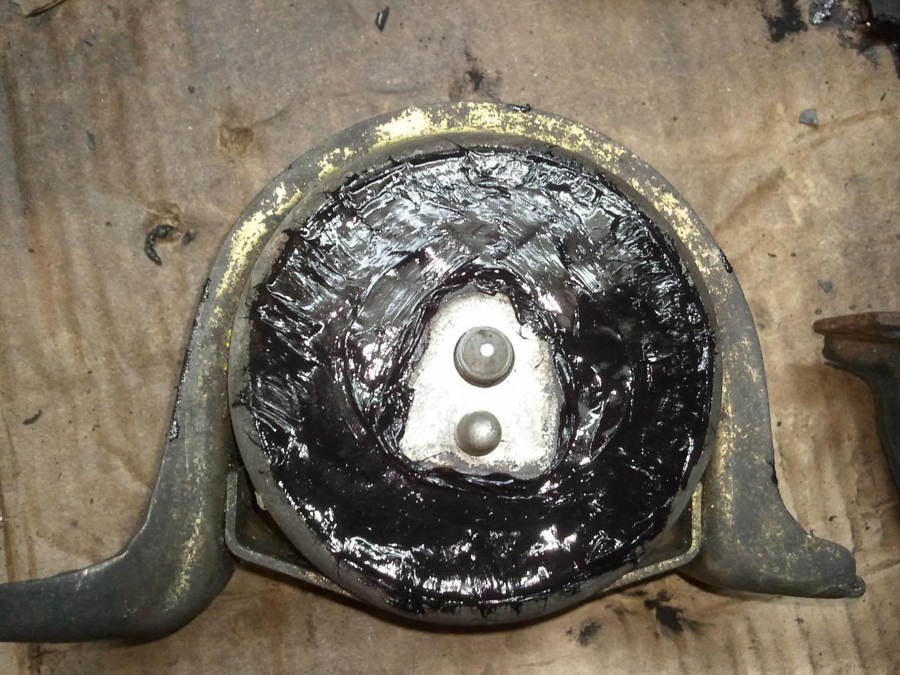

Kolejne mody za nami :)
tak więc nieco wzmocniłem seryjne boczne poduszki silnika coby pewnie przekazywać moce rzędu 500KM na asfalt, bez żadnego podskakiwania opony, mowa o profi zmodowanych poduszkach silnikowych na które poszło jakieś 15ml kleju do szyb:
Co najistotniejsze super hiper mega wypasione poduszki z Coobcio Garage mają za zadanie uprecyzyjnić pracę lewarka zmiany biegów a także zapobiec wypadania biegów przy agresywnej jeździe :D
Jak wam się podobają :P ??

Coobcio Fajne te poduchy :D Ale klej od szyb nie będzie za miękki zwłaszcza jak się nagrzeje ?

nie no coobcio nazygales tego kleju :P estetyczne to nie jest wg mnie ...tak mnie czasem ciekawi co ode mnie z faryki mozna by wykorzystac do aut ...dzisiaj zamowilem jakies ekstra smary przemyslowe ktore pozwola kazda srube wykrecic jesli sie ja wczesniej nasmaruje :P a kleje tez mam mega ... napewno lepsze niz dostepne w normalnym sklepie ...moze jak bedziesz cos planowal to do mnie napisz to cos podesle i przetestujesz :D

Coobcio pisze:Co najistotniejsze super hiper mega wypasione poduszki z Coobcio Garage mają za zadanie uprecyzyjnić pracę lewarka zmiany biegów a także zapobiec wypadania biegów przy agresywnej jeździe :D
Panie kolego taką poduszkę tez u siebie zastosowałem w micrusie w zeszłym tygodniu :mrgreen:

O Szymqu to już trochę na niej latasz powiedz jak wrażenia z jazdy, mniej telepie motorownią - przekłada się to na lepszy start spod świateł :P ??
Ps. W rajdówkach tak robię, stad i z powodu tego że nie miałem co zrobić ze starym klejem do szyb wpadł mi ten pomysł :)
Po zaschnięciu jest to twarde jak guma, tzn bardzo twarde i sztywne.

Czy taki "myk" z tym klejem można zastosować do delikatnie naderwanej poduszki .. ?
Coobcio
Posty: 3074
Post autor: Coobcio » 2010-12-02, 22:29
pewnie że można, jak jest mocno brudna zerdzewiała to musisz ją tak wypełnić żeby klej przeszedł na jej drugą stronę... Klej naprawdę cholernie mocny jest i po zaschnięciu nie do usunięcia :D

Kuba.. a jak to ma się z przeniesieniem wibracji na samochód..??
Coobcio
Posty: 3074
Post autor: Coobcio » 2010-12-05, 00:32
Jak założę to dam znać ale raczej ciężko będzie dostrzec jakąś różnicę w dyskomforcie w końcu wszystkiego nie zalepiałem...

Coobcio pisze:Jak założę to dam znać ale raczej ciężko będzie dostrzec jakąś różnicę w dyskomforcie w końcu wszystkiego nie zalepiałem...
Ja u siebie wypełniłem po całości ... wszystko na równo :mrgreen: . Prawda jest taka, że mi zaczęło maskę wprowadzać w rezonans .. ale może zbiegło się z mrozami - gumki pod maską zesztywniały czy co ?... ale za to nie mam problemów z drgającym drążkiem biegów :lol:

To już jakiś konkret :D Czyli widzę że nie tylko Kuba takie rozwiązanie zastosował :P
Szymeq ale Ty na wszystkich poduszkach tak to zrobiłeś :P ??

Ryba pisze:Szymeq ale Ty na wszystkich poduszkach tak to zrobiłeś :P ??
Niestety nie ... tylko na tylnej .. tej od skrzyni biegów bo jej nigdzie nie było.

Aha.. hm.. no nic. dzięki :) w rzeczywistości to i tak u mnie również jest tylko jedna poducha do uzupełnienia a dwie pozostałe można delikatnie wzmocnić :P

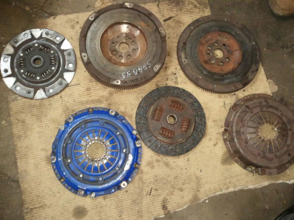

Projekt jak na razie stoi :) Trzeba było jednak inne koło zamachowe przerobić :-) Silnik poskladany teraz tylko czekamy na koło i można wrzucać silnik do budy, potem na nowy kolektor pod holseta xD

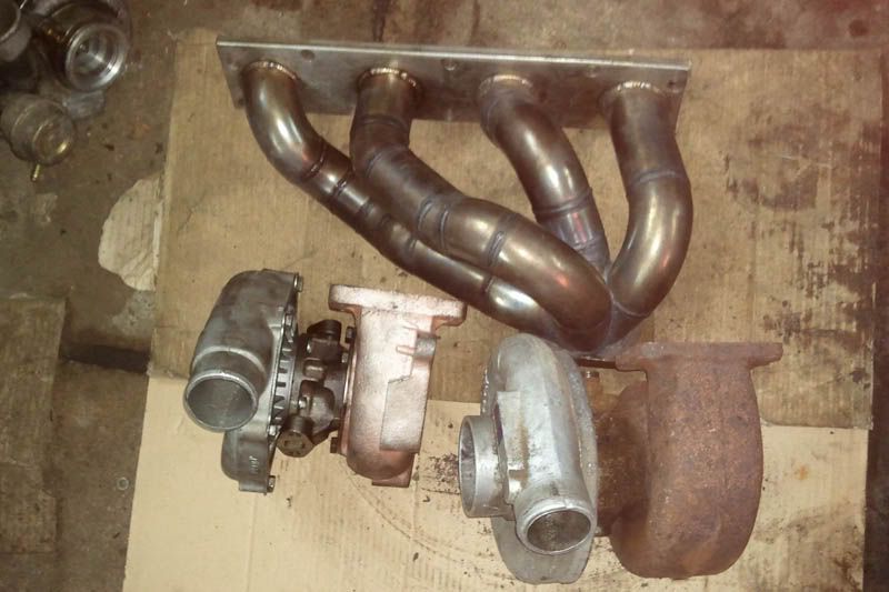

Porównanie turbinek
Holset vs T4 vs Gt28rs:
Dylamat sprzęgłowy:
To na razie tyle ;) :mrgreen:

Chłopaki, macie jakiś konkretny klej do szyb do polecenia? Bo na Allegro widzę jakieś dwukomponentowe itp
Mam jedną dziurawą poduchę i taki klej to dobra opcja, stara szkoła usztywniania poduszek ;)

Foteczki tarczy:
Foto zimnej strony:

No no fajne rzeczy :)
Potężne to Turbo :)
