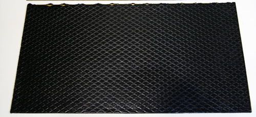

Najważniejsze czego potrzebujemy to MATY wygłuszające. Jest dużo odmian tego rodzaju materiałów, jednak mając na uwadze fakt że w drzwiach samochodu ZAWSZE będzie wilgoć, powinniśmy szerokim łukiem omijać te maty które mają w sobie gąbkę/piankę czy też cokolwiek innego wchłaniającego wodę.. Z prostej przyczyny, po pewnym czasie wszystko zacznie nam gnić
Ceny takich mat na Allegro zaczynają się już od ponad 4zł. Ja za sztukę płaciłem dokładnie 4,40zł.
W pierwotnym planie chciałem poza drzwiami wygłuszyć również tylną klapę, dlatego zamówiłem 14szt. w/w maty. Później w praktyce okazało się że niecałe 13szt. poszło na same drzwi, więc klapa odpadła i w planach mam wygłuszenie całego bagażnika

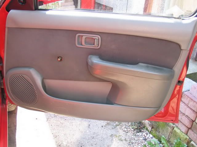

Pierwszą czynnością jest rozłożenie drzwi, czyli zdjęcie boczku.

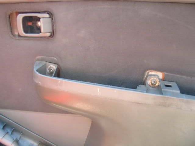

Najpierw zdejmujemy korbkę od otwierania szyb, poprzez wyjęcie zawleczki ze środka. Następnie zdejmujemy plastik spod klamki, możemy delikatnie podważyć go płaskim śrubokrętem. Kolejno zdejmujemy do góry plastik za który łapiemy przy zamykaniu drzwi od środka
Po czym wyjmujemy boczek z zaczepów tak jakby "do siebie", do momentu aż całość będzie "wisiała" tylko na uszczelce na górze. Tą podnosimy razem ze wszystkim do góry i wysuwamy...

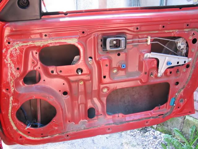

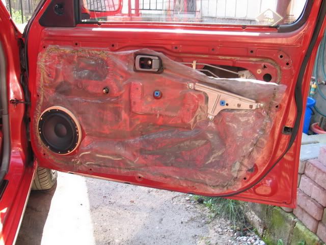

Jeśli nikt nam wcześniej nie grzebał w drzwiach to na całości mamy naklejoną folię, która w moim przypadku była przyklejona jakimś gumopodobnym, ciągnącym się klejem, strasznie ciężko schodzącym
Kolejno odkręcamy głośnik i odpinamy kable.
I bierzemy się do czyszczenia powierzchni benzyną ekstrakcyjną. Możemy do tego użyć zarówno szmatek jak i ręczników papierowych, co kto woli. Oczyszczamy blachy zarówno wewnątrz jak i na zewnątrz drzwi z wszelkich zanieczyszczeń, resztek kleju itd itp.
Ja u siebie niestety odpuściłem usuwanie gumokleju, nie miałem cierpliwości

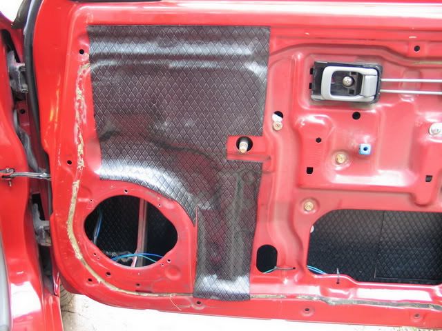

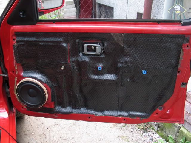

I zaczynamy wyklejanie matami.

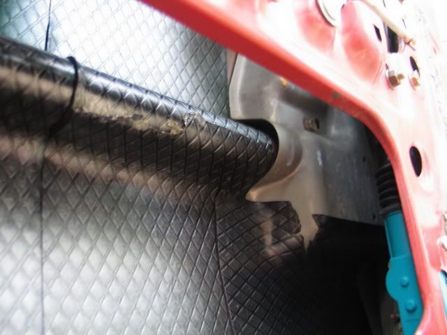

Sposób wyklejania jest naprawdę dowolny. Maty mają wymiary 50cm x 25cm, więc ustawiając je pionowo wkładamy do środka drzwi i dosuwamy do lewej lub prawej strony. Ja zacząłem w drzwiach pasażera od prawej strony, tam gdzie klamka na zewnątrz. Drzwi w górnej części posiadają taki metalowy "profil" który wystaje ponad blachę ok. 2-3mm. Pamiętajmy by jeszcze NIE ODKLEJAĆ WARSTWY OCHRONNEJ od kleju. Dosuwamy matę do górnej krawędzi drzwi i do prawej strony, a konkretniej do metalowej "puszki" ochronnej zamka i... Zdejmujemy powoli od góry warstwę ochronną tak, aby na górze już mata się przykleiła. Następnie używamy suszarki lub opalarki do podgrzania maty, dzięki czemu łatwiej będzie obkleić wspornik w drzwiach, ponieważ mata zmięknie. I dalej jedziemy w dół, obklejamy wspornik w drzwiach. Na dole może minimalnie brakować materiału, jednak bez problemu przecież możemy wyciąć i dokleić kawałek maty.

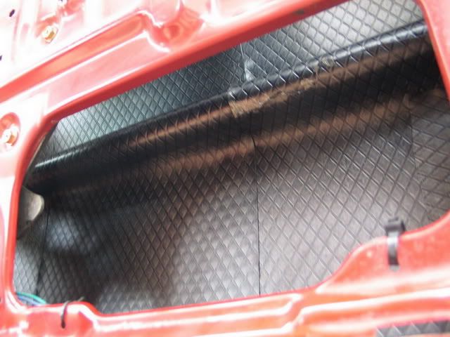

Wyklejamy matami CAŁĄ powierzchnię blachy wewnątrz drzwi. Kolejne maty najlepiej jest przyklejać "na zakładkę" tak ok. 2-3 mm, ponieważ jest prawdopodobieństwo że nie równo obkleimy wspornik w drzwiach i później na dole zrobi się niepotrzebna szpara pomiędzy dwiema matami.

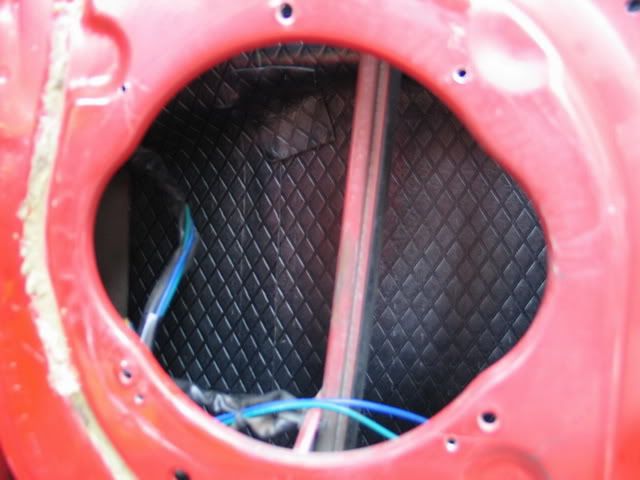

Za głośnikiem również wyklejamy blachę matą, ewentualnie docinamy kawałki maty by uzupełnić braki, lub pokryć załamania blachy.
Należy uważać w dolnej części drzwi, aby nie zakleić otworów odpływowych dla wody
I gdy już skończymy całą powierzchnię wewnętrzną drzwi możemy zabrać się za tę ZEWNĘTRZNĄ.
Tutaj również sposób wyklejania jest dowolny. Ja zacząłem tym razem od lewej strony.
Naklejamy matę od góry. Po tej stronie blachy jest dużo przetłoczeń, dlatego dobrze by było częściej podgrzewać matę, mocno dociskając ją do blachy przy naklejaniu, tak aby wypełnić wszystkie nierówności.
Wycinamy nożykiem lub nożyczkami otwór na głośnik i na element od korbki (od odkręcania szyb).

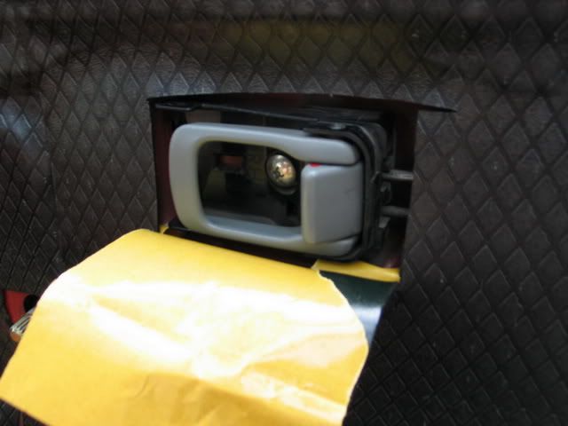

PAMIĘTAJMY, ABY NIE ZAKLEIĆ POTRZEBNYCH OTWORÓW ORAZ CIĘGIEN OD KLAMKI WEWNĘTRZNEJ
Wszystkie otwory w które wchodzą zatrzaski od boczka muszą zostać puste. W miejscu gdzie znajdują się cięgna od klamki wewn. najlepiej by było nie usuwać warstwy ochronnej kleju wycinając ją dookoła nożykiem. Ostatecznie możemy zdjąć całą warstwę i w miejscu cięgien przykleić po wewnętrznej stronie maty kawałek papieru, który sprawi że cięgna nie będą się "przyklejały". W dolnej części drzwi docinamy maty tak, aby pasowały do krawędzi ale też "chowały" się pod boczek, po jego założeniu.
Dalej po przyklejeniu kolejnego fragmentu maty wycinamy w nim otwór na klamkę oraz otwory na śruby trzymające boczek.
Wszystkie zbędne otwory muszą być zaklejone, tak aby drzwi stały się "zamkniętą przestrzenią".
