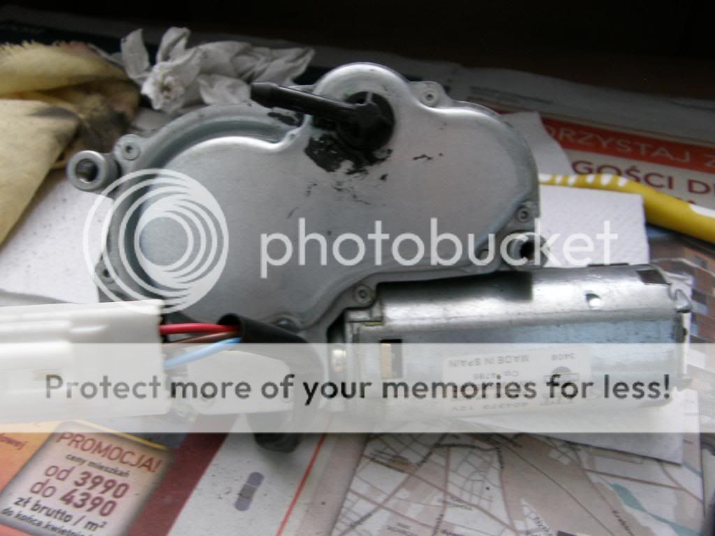

Aby rozebrać mechanizm wycieraczki, otwieramy klapę i zdejmujemy jej tapicerkę (ten punkt kiedyś może doczeka się rozwinięcia, brak zdjęć…). Następnie odpinamy wężyk płynu i kostkę elektryczną przy silniczku. Od zewnętrznej strony klapy, kluczem 12 odkręcamy wycieraczkę i zdejmujemy ją ze sworznia (ja musiałem użyć do tego ściągacza do wycieraczek – dzięki wlk. Janusz!), warto też zaznaczyć sobie taśmą położenie wycieraczki.
dalej delikatnie wyciągamy gumową, okrągłą uszczelkę (powyginać we wszystkie strony i bez problemu wyjdzie).
Wracamy do wnętrza klapy. Bierzemy do ręki klucz nasadowy 10mm i odkręcamy 3 zewnętrzne śruby (cały mechanizm wraz ze wspornikiem) – asekurować i trzymać mechanizm ręką żeby nie spadł po odkręceniu i nie rozbił przy tym szyby!
Wyciągamy go i idziemy z nim do domu.
Odkręcamy 3 wewnętrzne śruby (klucz 10) i odpinamy część kostki z odkręconego wspornika.
Następnie bierzemy do ręki wiertarkę i rozwieramy wszystkie „nity” (nie są to jednak do końca nity, gdyż jest to część metalu będąca integralną częścią korpusu, a która po nałożeniu osłonki została jedynie rozklepana), aby dostać się do wnętrza. Po rozłożeniu mechanizmu nie da się go złożyć w pierwotnej formie! – składamy go albo wkrętami do metalu, ale przewiercamy się na wylot i ładujemy śruby/nity!
