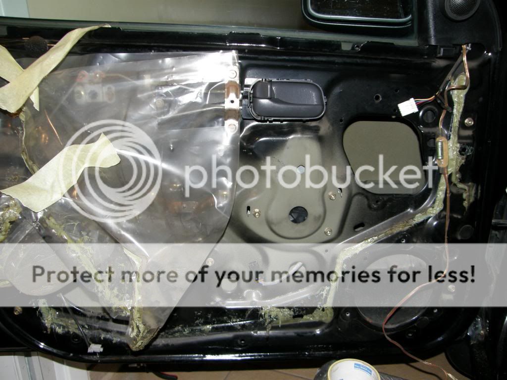

Ze wszystkich drzwi odklejamy, bądź przynajmniej odginamy fabryczną folię, aby mieć dostęp do wszystkich kabli, które w całości musimy podmienić (w tym celu odkręcamy metalowe wsporniki tapicerki)
Zdjęcie 2. Odginamy fabryczną folię.

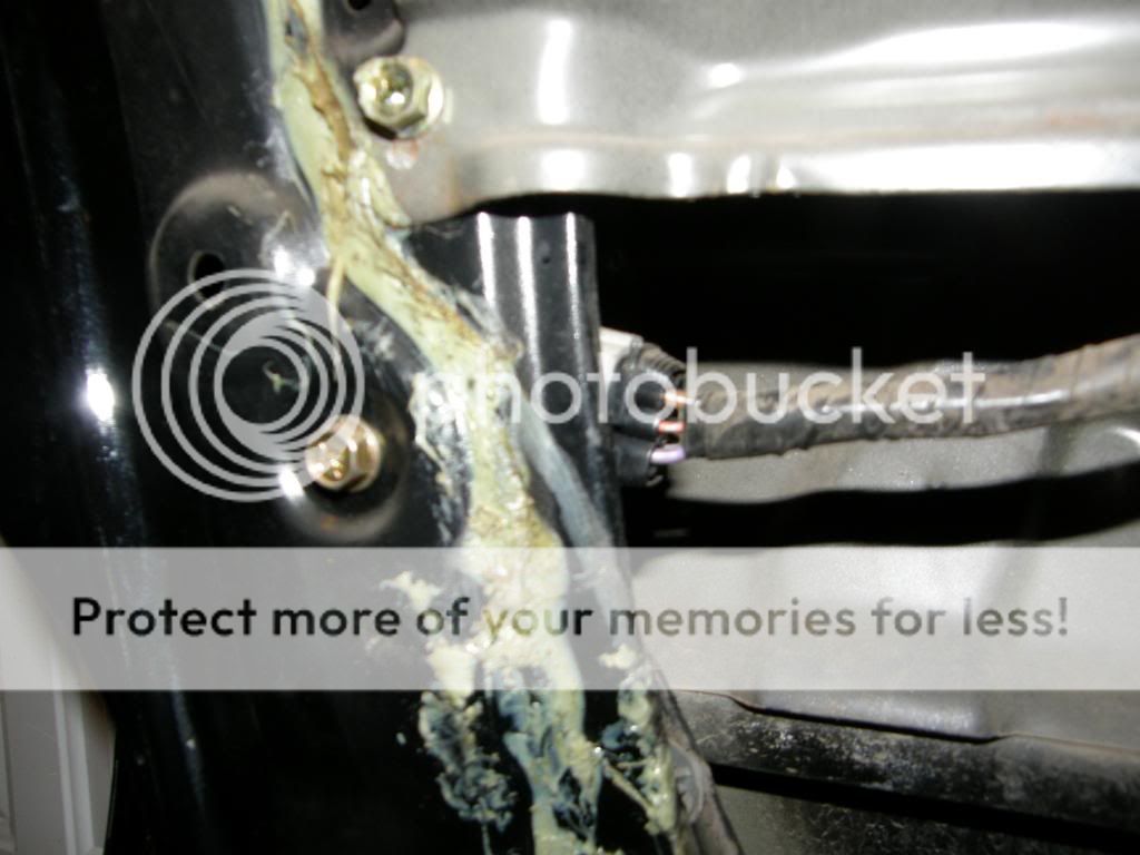

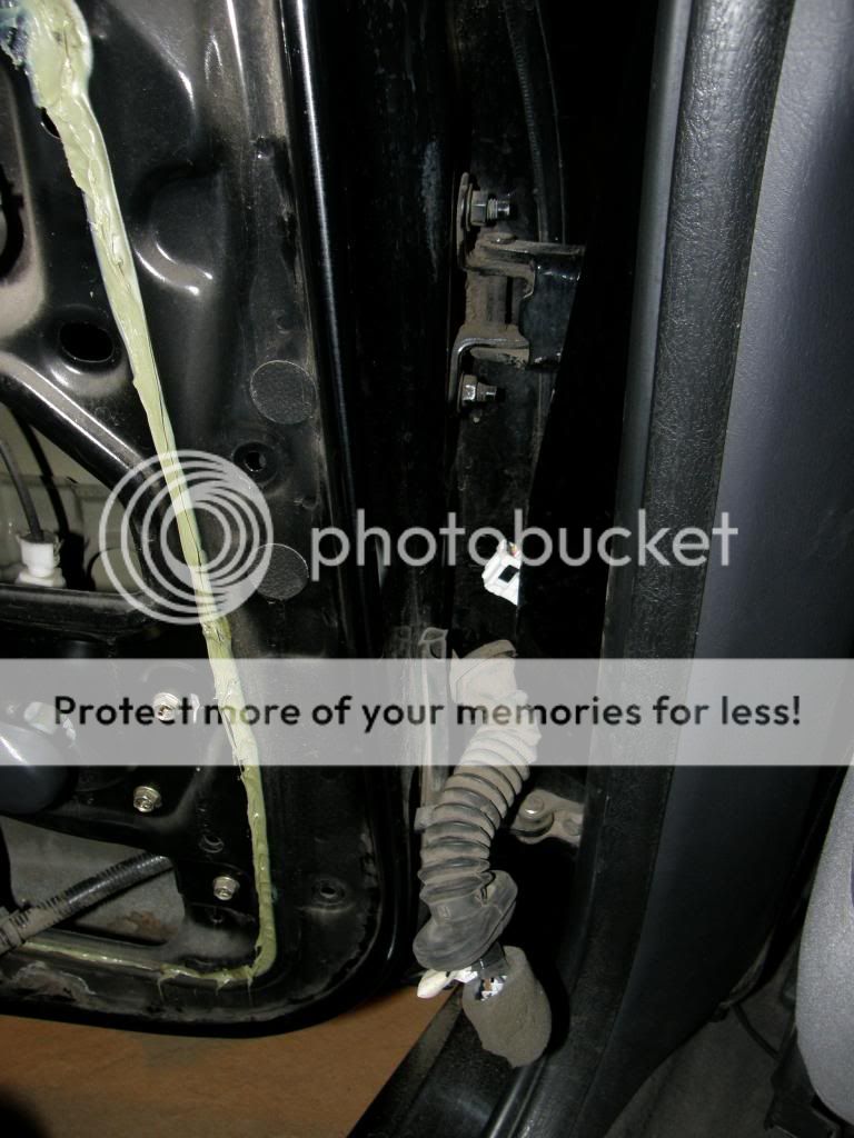

Zaczynamy od drzwi kierowcy. Na łączeniu drzwi-karoseria odnajdujemy gumową osłonę kabli i wyjmujemy ją z obu stron. Od strony karoserii musimy wyjąć również dwie wtyczki (nie jest to łatwe!). Można również całość zrobić poprzez demontaż osłon i deski rozdzielczej, ale po co dokładać sobie roboty? Gdy mamy je na zewnątrz rozpinamy kable i upewniamy się, że wtyczki samoczynnie nie powrócą nam do dziury w karoserii. Odpinamy wszystkie wtyczki w drzwiach i wypinamy wszystkie mocowania spinek (te, które mocują wiązkę do drzwi - zapamiętujemy jej ułożenie!)
Zdjęcie 3. Wtyczki wyciągnięte z karoserii przed ich rozpięciem
Zdjęcie 4. Jedna z wtyczek w drzwiach
