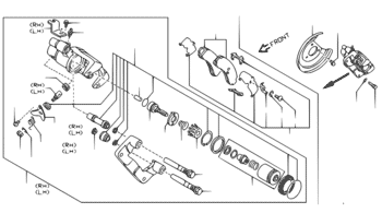

Wymieniałem zaciski tylne w swoim B12. Zaciski pochodziły ze 100Nx-a z GA16DE. Są to prawie identyczne zaciski.
Różnią się tylko elementem zaznaczonym, oraz dźwignią ręcznego oraz mocowaniem linki. Porównać można na stronie http://nissan4u.com
