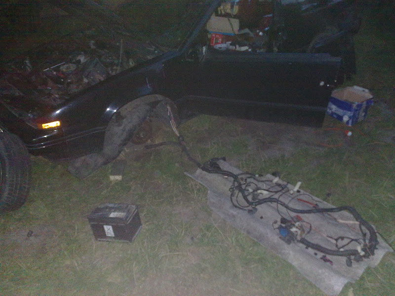

A później przyszedł moment zawahania, bo połowa elektryki nie działała, a samochód trzeba było w końcu skręcić do kupy:
Skręcanie zacząłem od zrobienia jeszcze większego spustoszenia, wydłubałem wszystko ze środka i zacząłem grupować i wywalać niepotrzebne przewody, podłączyłem lampy stopu, lusterka, wycieraczki i ogrzewanie tylnej szyby:

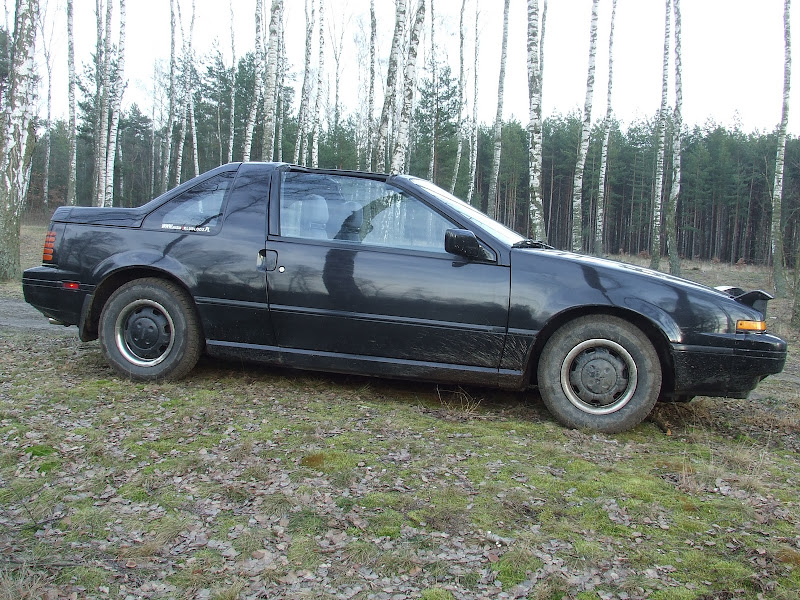

I zostało to co najprzyjemniejsze, czyli oblot :cool: :
