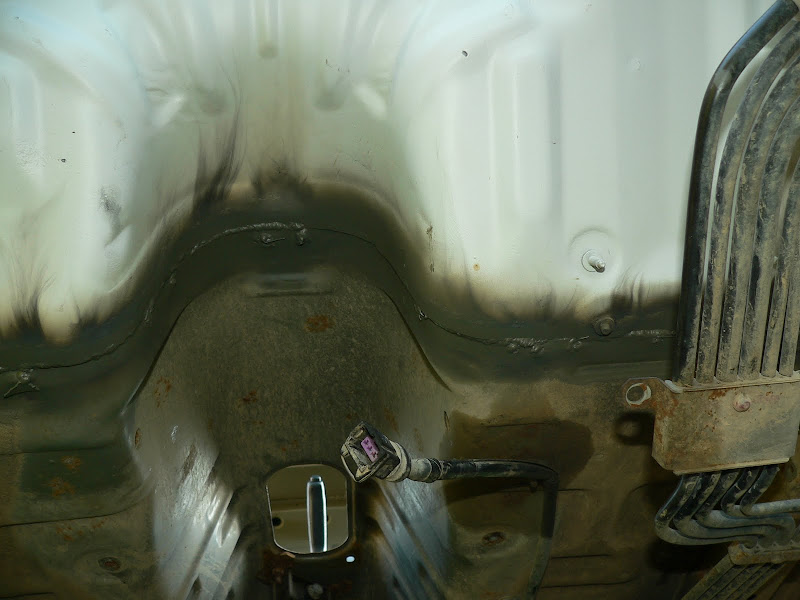

Około początku kwietnia zacząłem prace nad przebudową. Zacząłem od powyciągania gratów ze starej zielonej P11.
Jak widać rudy trochę poszalał i zeżarł kawałek grodzi po prawej stronie, zresztą nie tylko jak się okaże dalej. Zacząłem odwiercać na zgrzewach ściankę - kupa roboty. Poszło kilka wierteł do zgrzewów, masa tarcz do cięcia. W końcu doszedłem do wniosku, że nie uda się wyciągnąć takiego kawałka który potrzebuje samym odwiercaniem i wtedy wszedł sprzęt cięższy.
Z tego co odciąłem przez wiele godzin wybierałem, ścinałem resztki nie potrzebnych blach. To najgorszy etap w całej przekładce - miałem naprawdę dosyć. Gdy w końcu się udało grodź po wyjęciu wygląda tak:
Jak widać - pełno dziur, blachę trzeba będzie rzeźbić, ale to co widać nie jest najgorsze - będzie dalej :)

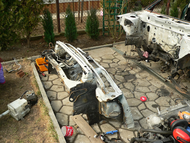

OK - to mając już najważniejszy element do przekładki zacząłem wybebeszać angola.
Następnie szybkie wygrzebanie silnika :)
I serducho na zewnątrz. Przed wyciągnięciem oczywiście zrobiłem pomiary sprężania zarówno w tej nowej jak i starej. Nowa okazała się bardzo przyzwoita - po 12.5 bara na każdym cylindrze. Zdecydowałem, że zostanie właśnie ten motor.
W angolu trzeb było jeszcze powycinać szybę, dla wygody zdemontować drzwi, zawieszenie i wszystko co by przeszkadzało. Tak to wygląda:

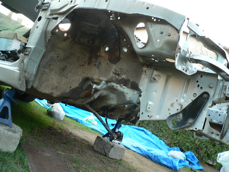

No i czas zacząć żmudny etap odkuwania grodzi w angliku. Tu proces trudniejszy bo trzeba uważać, żeby nie zniszczyć potrzebnych elementów.
Masę blach jest złożonych na zakład właśnie w miejscu grodzi. Mam wrażenie że od tego elementu zaczynali w fabryce składać te auta :) Po przygotowaniu miejsca na nową (starą) grodź trzeba było zająć się blachą - bo dziury na wylot.
I pierwsza przymiarka :) Jakby stąd była :)

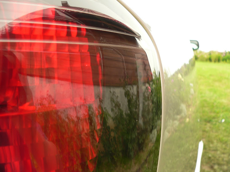

Na koniec fotki z szybkiej polerki maski i dachu. Wiele jest jeszcze do zrobienia, ale i tak w porównaniu z głębokim matem jaki był po nocnej rosie jest w miarę ok:
I na szybko przeleciane tyle lampki:
