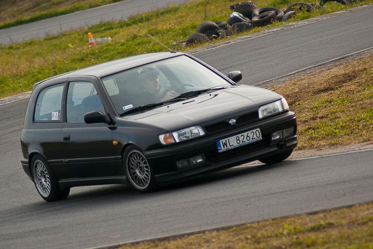

MODEL: N14 GTI Hatchback
SILNIK: Był SR20DE potem został zeswapowany SR16VE + panewki ACL race, pierścienie CTI, tłoki doprężające,wał i korby z primery p11 2.0, przestawiony rozrząd by coobcio ,uszczelka pod głowe na zamówienie,pompa paliwa od maximy 3.0
UKLAD DOLOTOWY: Przepływka w rórze fi80, filtr simota PLANY:odizolowanie filtra w airboxie,moze eksperymenty z dlugoscia dolotu
UKLAD WYDECHOWY: kolektor wydechowy 4-2-1 SSAC (owinięty taśmą termoizolacyjną) dalej wydech pełen przelot by EL-TEC na tłumiku z galanta VR4 i końcowy EL-TEC PLANY:ogarniecie uszczelnien,dopasowanie połączen
ELEKTRONIKA: Seryjne ECU z Sunnego 2.0 GTi, wystrojone ECU Masterem det III, zmienne fazy odpalane przy 4300obr.min PLANY: rev limiter 8400,
UKLAD NAPĘDOWY: sprzęgło: AISIN model AGN 6-cio sprężynowe najmocniejsze PLANY: skrzynia P11 GT z krótszą przekładnią główną może lekkie koło
ZAWIESZENIE:tył amortyzatory KYB GR2 + obniżające sprężyny H&R(czerwone) ,łaczniki stabilizatorów z p10gt ,przód wklady BILSTEIN b8 w customowej ladze,rozwiercone fasolki do negatywu,sprężyny MTS-TECHNIC raczej niskie :P PLANY: rozpórki
UKLAD HAMULCOWY: Przód tarcze seria trw +EBC GREENSTUFF,usuniete oslony tarcz, tył speedmax nacinane :) + Ferodo.PLANY:doprowadzenie chlodzenia do tarcz,przerobienie dzwigni rekawa
KOŁA: Felgi pancerne 7j 15'' et 25 od bmw e30 z rostoczonym otworem centralnym,oponki TOYO T1R 195/50/15
CAR-AUDIO: cd aiva = 16ki z citroena c5
Cała mechanika ogarnięta oczywiscie w Coobcio Garage 8-)

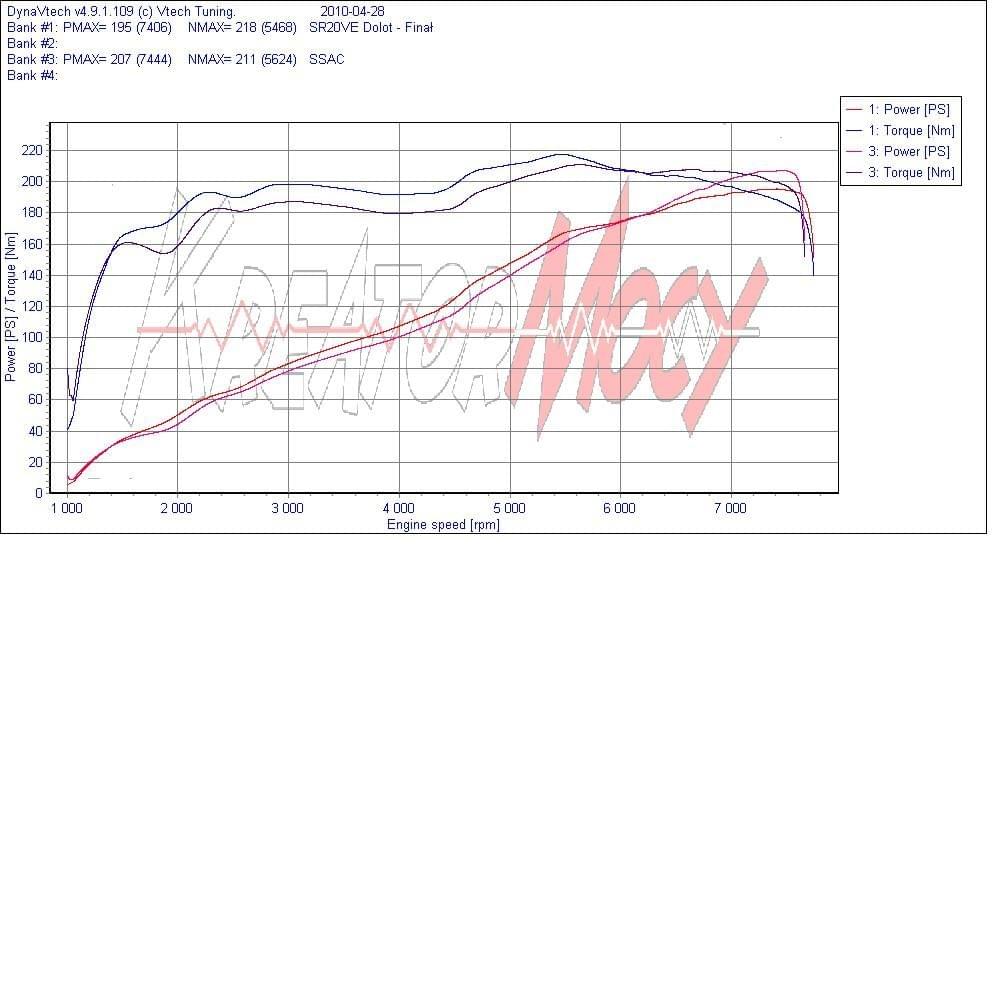

Moc 207KM max moment obrotowy 211Nm lub 195KM i 218NM w zależności od założonego kolektora.
Auto odkupiłem od kolegi bo przywiazałem sie do niego w czasie ponad rocznych perypeti i zal by było jak by poszedł do obcych...Jest to swojego rodzaju kundelek w którym sa graty m.in z mojej bmki,Coobcia bandziora,zawias tyl od Yarkowozu a smiechowe przednie kolumny pamietaja jeszcze pewnie Kiviego sunnego z gurskich... ;-) (prosze mnie poprawic jak sie myle)Plan jest prosty:auto tylko do zabawy i czerpania funu z jazdy po zakretach :D Faza pierwsza to szerokopojete odchamianie...czyli ogarniecie wycieków,klocków,opon,kabelków,uszczelnien, i powrót do stanu bdb.stage 2 to niezbednik do szybkiej jazdy czyli fajera z mega odsadzeniem,kubeł,pasy i pedały.w zime moze uspawaja sie rozpórki i na tym koniec...niestety nie przewiduje podnoszenia mocy bo przy moich celach byłoby to bezsensowna strata pieniedzy.Tak wiec pieniadze beda szły w opony,wpisowe i paliwo na starty. :mrgreen:

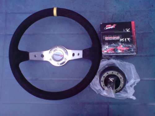

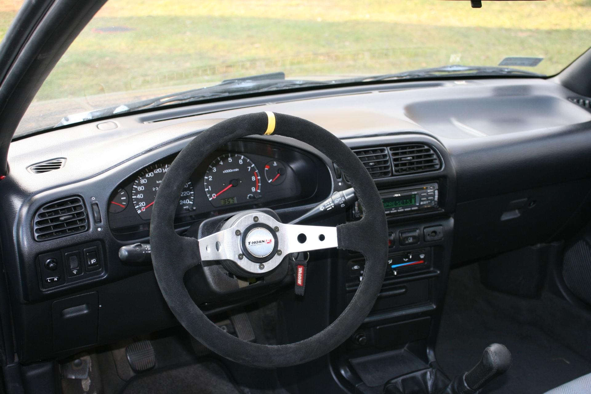

Dzis Sunny dostal porcje chinszczyzny która poprawiła znacznie pozycje kierownika.Tak wiec małymi kroczkami ide do przodu ;-) jutro zbieznosc,po swietach oslona przegubu,jak uszczelnie pokrywe zaworów i aparat to cykne jakies foto motorowni.Cały czas szukam kubła spelniającego kryteria:nie chinol i nie drozszy niz 300...moze jakies poprzecierane sparco junior sie trafi :roll: No i powoli mysle nad miejscem startu w tym miesiacu.

Zastanawiałem się nieraz nad podobną kierą. To jest zwykła bez homologacji taniośc z np. allegro? Nie obawiasz się pierwszego lepszego patrolu? Mnie tylko to hamuje ;-)
pulp
Posty: 72
Rejestracja: 2010-01-09, 15:11
Lokalizacja: chotomow
Post autor: pulp » 2010-10-28, 23:10
Najtansza z allegro zamszowa z koniecznym dla mnie odsadzeniem +10cm...(podobne tylko czarne sparco safari mial G.Grzyb w swifcie s1600 którego onbordy ogladalem jeszcze na cd... :roll: ) Klakson dziala wiec nie ma tragedi,a w najgorszym wypadku zmiana na serie 10 min,przeglad jednego elementu ok 35 wiec mysle ze sie opłaca.A moze mikołaj przyniesie rekawiczki do tego zamszyku... :D
nie nie ogarniam....jestem tylko kucharzem ale z takimi podwoziowo eksploatacyjnymi sprawami daje sobie rade :P
lotka gtir i zdezak sa super ale maska jest totalnie nie w moim guscie...jak bym wchodzil w dziury w masce to podobaja mi sie wyloty powietrza z kadeta gsi ;-)
pzdr.

No fajna ta kierownica jednak wolał bym trójramienną :-) Ciekawe jak ten zamsz sie bedzie zachowywał po paru pojeżdzawkach :)

3 ramienna mam w bmce ''szuter edyszon'' :mrgreen: wiec w sunnym mala odmiana.na razie brudzi rece niekiepsko.Zrobilem tez zbieznosc co nie bylo takie proste bo dopiero 3 zaklad miał specjalne przedluzki do latarek....Na tym setupie zawiasu swiatlo padalo w połowie zdezaka... :roll: Wieczorem jednoosobowa grupa ekspertów składajaca sie z mojej osoby stwierdziła ze wóz nareszcie skreca!! :D

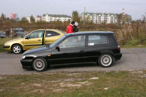

Ile stopni negatywu ustawiliscie z przodu ? :mrgreen:
pulp
Posty: 72
Post autor: pulp » 2010-10-30, 20:37
Tak naprawde to nie mam pojecia bo robili tylko zbieznosc...jest na max kolumna przesunieta na rozwierconej fasolce... :-P

Zgadzam sie panowie z wami w 100%.jak bym miał omp za 650zl to bym zakladal kondonik na ulice i rekawiczki do sprintów...ona kosztowala 130 wiec nie bedzie mi szkoda jak sie wytrze :-P pozatym to auto nie jest uzywane na co dzien wiec i zywotnoscia tego wyczynowego wolantu nie powinienem sie martwic :mrgreen:

Co do Sunnego to wrzucił byś może fotkę tego negatywu (koła względem błotników). Ja nie rozpiłowywałem otworów tylko dokręciłem kolumnę podnosząc zwrotnicę na żabce. Otrzymałem zauważalny negatyw (zwłaszcza z tyłu) i dużo ciężej teraz autem zamieść z hebla.
