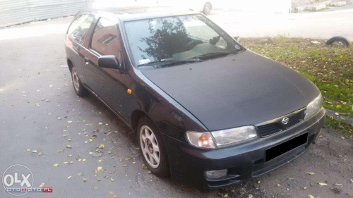

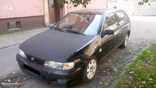

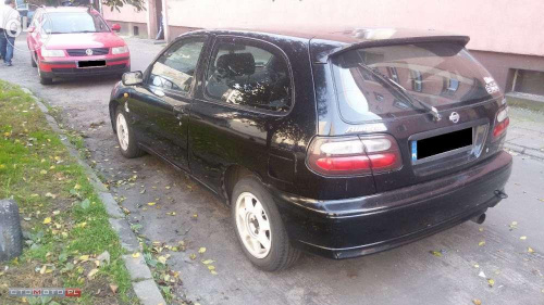

Auto z ogłoszenia na OLX (poniżej foto),wystawione z padniętą uszczelką,jak się potem okazało nie ma półek na tłokach,pierścienie nie istnieją,tuleje prawie fioletowe,buda po za umęczonym przodem,pordzewiałym szyberdachem,dziurą w progu z prawej strony,oraz popuchniętym nadkolem również z prawej strony całkiem do życia.Kopuły przód,tył miód,podłoga miód,resztę się zrobi po zimie albo w trakcie

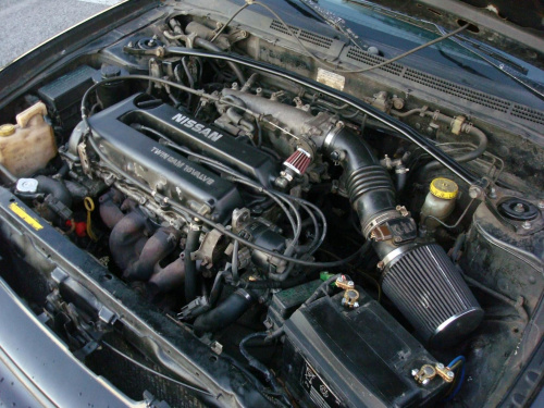

Silnik to składanka padniętego N15 GTi oraz P11 GT (dzięki EMU89
Słupek P11 GT po małej rewizji (wymiana uszczelniaczy na zaworach,uszczelniaczy wału,oraz napinacza rozrządu,uszczelnienie miski,sprawny czujnik spalania stukowego)
Aparat zapłonowy N15 GTi + zapłon na 17"
Koło zamachowe N15 GTi,sprzęgło P11 GT
Kolektor ssący z P11 GT ale z przepustnicą ,listwą,wtryskami itd z N15GTi + za przepływką stożek K&N
Kolektor wydechowy N15 GTi obcięty za zejściem 2-1 i wstawiona rura 2" (reszta wydechu to również tylko rura 2" i tłumik końcowy z Hondy Civic EK4 VTi
Skrzynia biegów P11 GT
Reszta części silnikowych to pompa paliwa P11GT,nowe świece NGK,filtr paliwa MANN,przewody używane ale OEM NISSAN,do tego silnik przepłukany dwukrotnie płukanką Liqui Molly,raz ze starego oleju który był w silniku,następnie Mobilem 10W40 po 100km płukanka,obecnie zalany Motul 300V 15W50 ,po 500km zero ubytków.

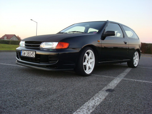

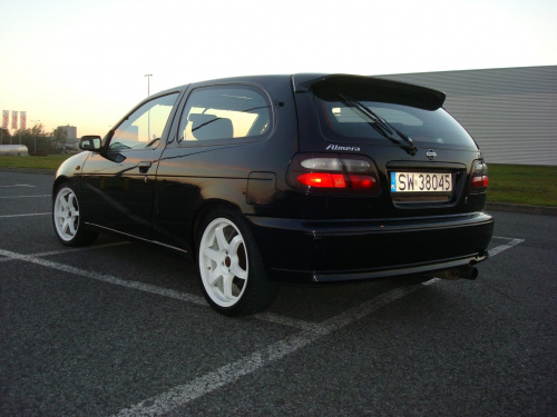

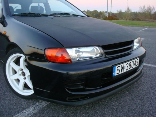

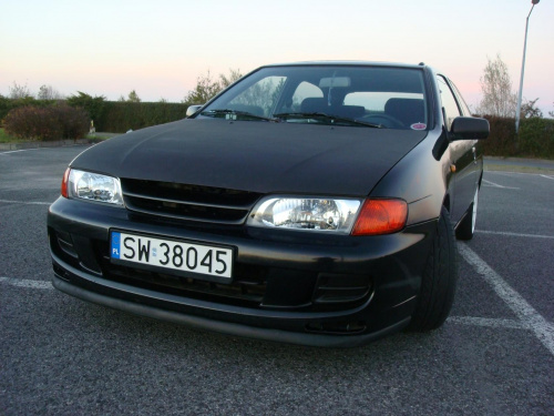

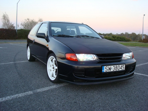

Z wizualnej strony wpadły sprężyny Jamex ( nie wiadomo ile minus
Zderzak PH2 kupiony w kolorze z allegro + dokładka od megane również od FOO Garage
Grill 2 slat od Killera
Felgi Japan Racing 17" z olx-a
Nowe Kierunki wraz z reflektorami z PH2
Wywalone wszystkie jdm-owe wlepy
Wszystko na gotowo tak jak stoi obecni ,trwało 3 dni robione w 2 osoby od 16 do 00 więc w sumie
24 h
