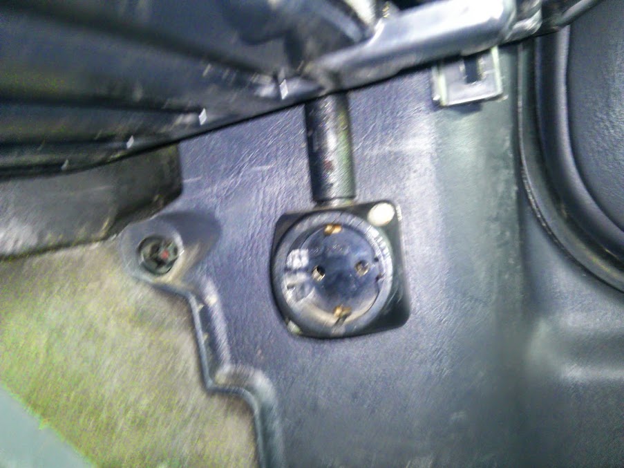

Pod maską całkiem zdrowe CD20T podokręcałem klawiaturę i filtr oleju, bo było mokro, ale ogólnie ma moc nie kopci nie pije dużo
Taki mam środek
