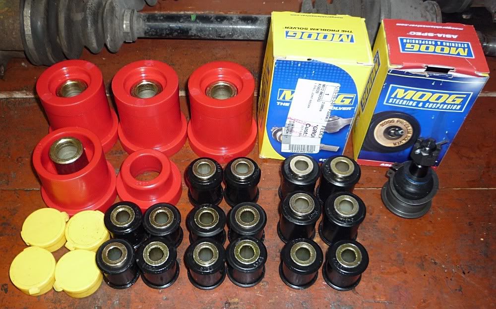

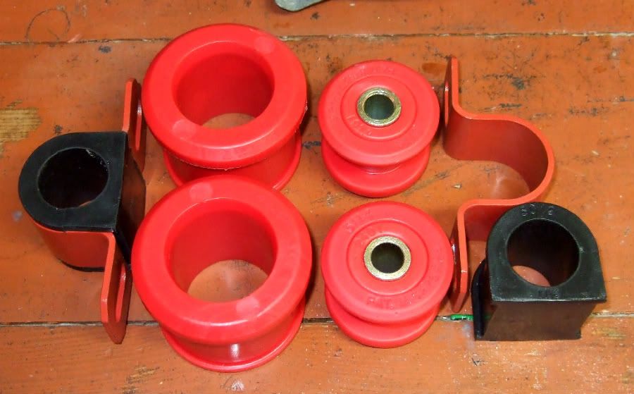

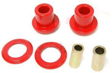

poliuretany w przednie wahacze,

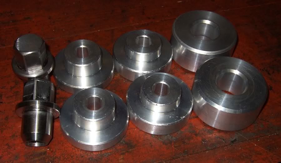

poliuretany mocujące maglownicę:

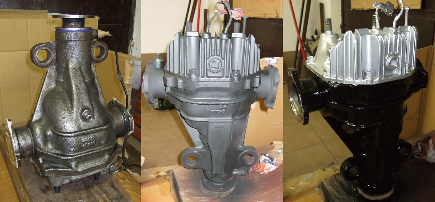

doszczelnienie pokrywy łańcucha rozrządu (może przestanie się pocić - bolączka 99,99% sr20det):

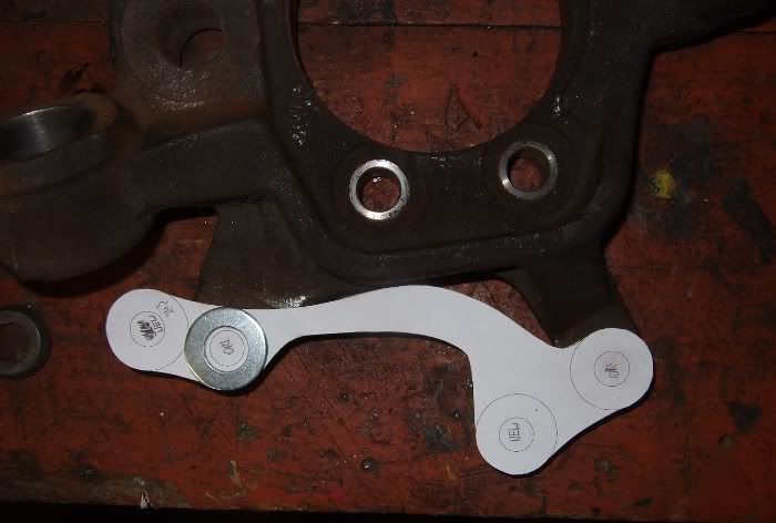

wspawałem wzmocnienia w mocowania drążków regulujących kąt wyprzedzenia sworznia:

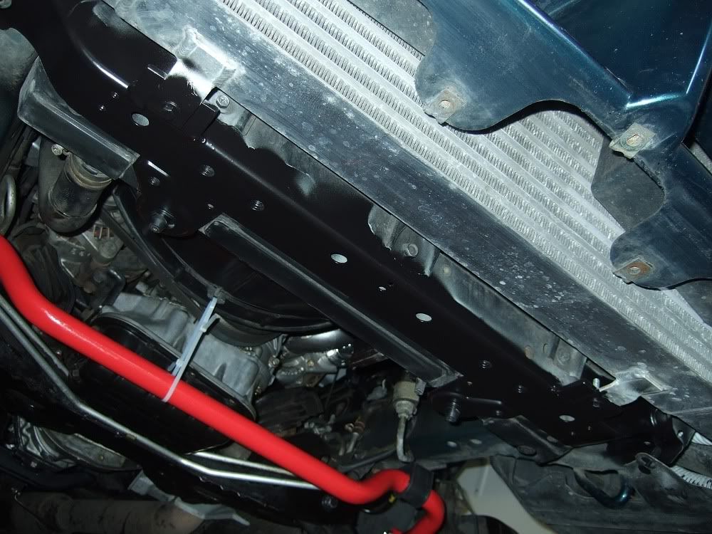

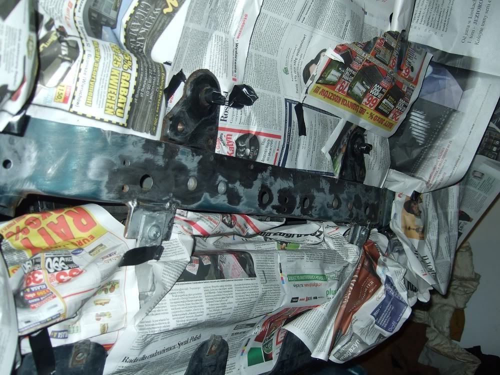

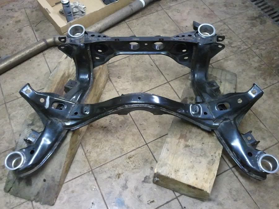

mały refurb przedniej belki bo zebrało się na niej trochę rdzy po wspawaniu wsporników FMIC'a:

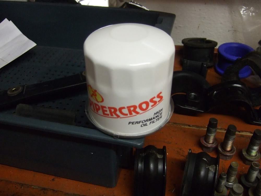

przyszedł też filtr oleju pipercross'a, który ma w sobie sprężynę czyniącą go super wypaśnym... się zobaczy

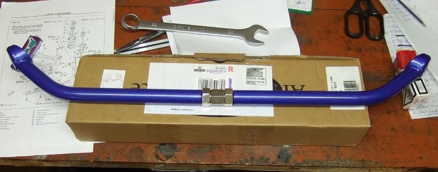

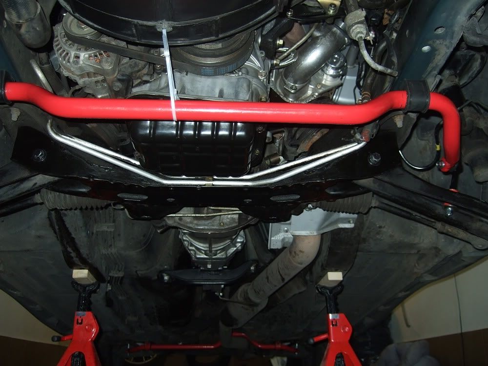

założyłem też przedni stabilizator, ale mocowania z nim dostarczone nie pasują, więc coś bedę musiał zakombinować...
