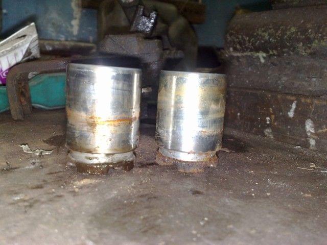

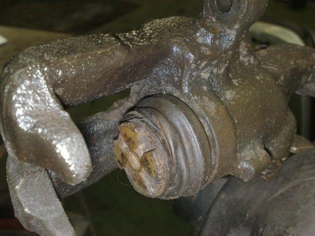

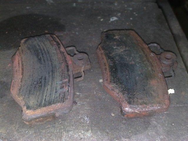

Wreszcie naprawione tylne hamulce,pożądnie zregenerowane zaciski( poprzednia naprawa to jakieś nieporozumienie było) i wymienione klocki + tarcze (dzięki Zecikk)
