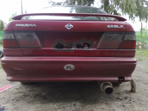

Nie ma się czym chwalić ale zająłem się trochę odświeżeniem stanu blacharki mojej strzały. Jest to typowa robota homemade ale efekt jak dla mnie zadowalający ano i zaoszczędzone z tysiąc złotych
Poza tym co widoczne na zdjęciach do stanu doprowadzone również progi i inne małe zaprawki
A więc na początek stan jaki odkrył się po zdjęciu rejestracji i pierwszym obczyszczeniu

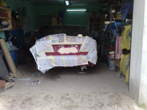

Pianka na usztywnienie podłoża, kilka spawów, "troche" szpachli i po 3 dniach pracy mamy efekt:

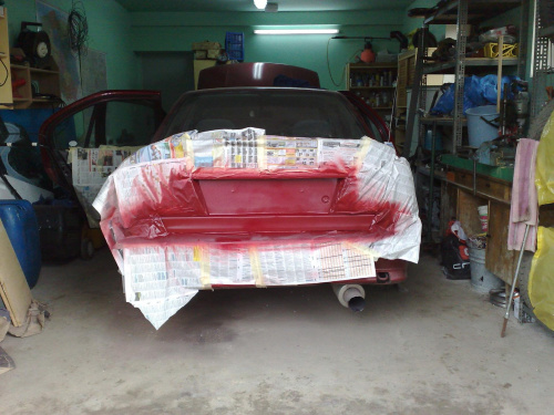

A później to już tylko lekki stres żeby nie było zacieków i ból głowy od zapaszku lakieru

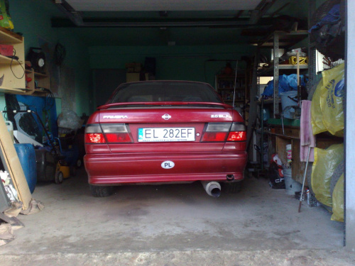

Efekt końcowy = brak dziur i schowków na zewnątrz auta
Przyjemnie było się czegoś nauczyć... pierwsze kroki w blacharce
