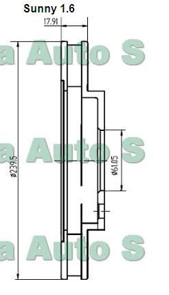

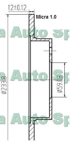

W innym temacie Hahkuh napisał, że .... koło zamachowe jest inne .... to może być wyjaśnienie dlaczego tak jest.MacGayver pisze:A nie mówiłem że CG13 pracuje zupełnie inaczej w budzie 1.0 niż oryginalne 1.3 w 1.3 ?
Ja u siebie mam kolo zamachowe od 1.0.
A u Andrzeja jak jest
Z nissanem od 2005 roku
- Hahkuh
- Posty: 2020
+ skrzynia od 1.0 jest krótszaSzymeq pisze:Hahkuh napisał, że .... koło zamachowe jest inne
-=MY GREEN HORNET=-
______
______
- Hahkuh
- Posty: 2020
...wkręca lepiej tylko, sam wiesz, że mniejsza powierzchnia nie koniecznie in plus przy przyrostach mocy...MacGayver pisze: W 1.0 jest koło zamachowe na sprzęgło o średnicy 130mm a w 1.3 jest już sprzęgło na średnice 180mm - zajebista różnica w przenoszonym momencie obrotowym
-=MY GREEN HORNET=-
______
______
no jasna sprawa że przy większej mocy im większa średnica tarczy tym lepiej, zaznaczam jedynie że jest spora różnica i że sprzęgła oczywiście zamiennie nie pasują. Jeśli za dużo się nie będzie grzebało przy tym 1.3 na sprzęgle od 1.0 to spokojnie można latać. Jednak jak grubsze mody to trzeba pomyśleć o wymianie koła zamachowego i sprzęgła
