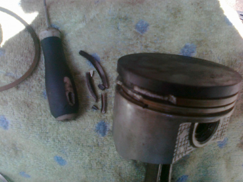

Godzinę temu skończyliśmy. Głowica ściągnięta. Gładko poszło....
Pierwsze spostrzeżenia.
Pierwszy gar był cały mokry reszta suche na świecach to samo.. Bardzo duży nagar na pierwszym tłoku. Reszta w normie. Tłoki z powierzchniowych oględzin wygląda ok jednak na pierwszym cylindrze zauważyliśmy widoczne rysy gładzi cylindra które są na tylko na połowie powierzchni gładzi cylindra. Jutro CDN
Same pingi by tak zniszczyły tłok

No ewidentnie coś jest z pierwszym garem, spory czarny nagar i pionowe ryski (niewyczuwalne palcami) na cylindrze. Do tego kolektor ssący na pierwszym garze jest czyściutki-wymyty oliwą)
Rozkręcanie idzie sprawnie, powiem Wam że aż szkoda dorabianej uszczelki pod głowicą (2.1 mm) bo jest w idealnym stanie i fest sklejona z blokiem. Dzisiaj Tłoki out i zobaczymy co się stało.
PS. ciekawe co będzie jak tłoki i pierścienie okażą się całe (chociaż wszystkie znaki wskazują inaczej)
Co do katowania ... auto okazało się nie było aż tak źle zestrojone a ja może z 10 odcinek zrobiłem od czasu dotarcia. Sporo oliwy silnik wciągnął gdy odmy były w dolocie i z 1,5 litra zassało stąd też nagar. Nic podziałamy zobaczymy.

Tak jak było od początku zakładane, pierwszy tłok szlak trafił. Na szczęście wyłamało tylko dwie półki w środkowych pierścieniach. Gdy wyciągnęliśmy tłok wszystko się rozsypało.
Uszczelka erlinga pod głowę zamówiona. Oliwa jest filtr jest pierścienie są.
Coobcio odezwij się do nas w sprawie tłoków.. moglibyśmy jutro pod nie podjechać. Pozdro

Poszło bardzo sprawnie, w końcu nie dawno skręcany był. Grunt że silnik na aucie został i cały osprzęt więc połowa mniej składania.
Damy szmacie jeszcze jedną szansę
Pod spodem to co dzisiaj wyciągnęliśmy z cylindra
Myślę że po złożeniu sprawdzimy na co stać turbinę przy spieku i wydeszku 2,5"
ile razy ta Prima może dawać ciała...
Auto podstrojone gdzieś na 0,8 bara i po złożeniu pójdzie chłosta za karę
