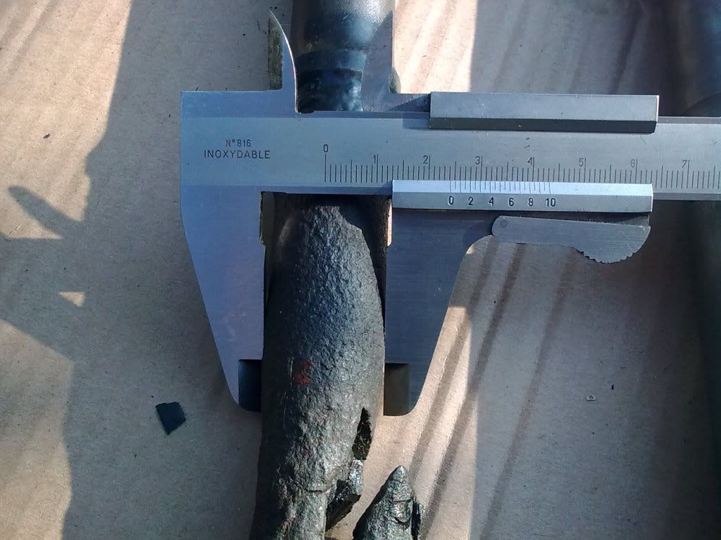

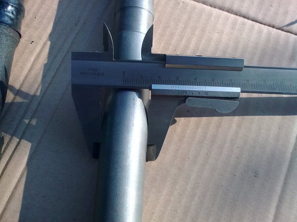

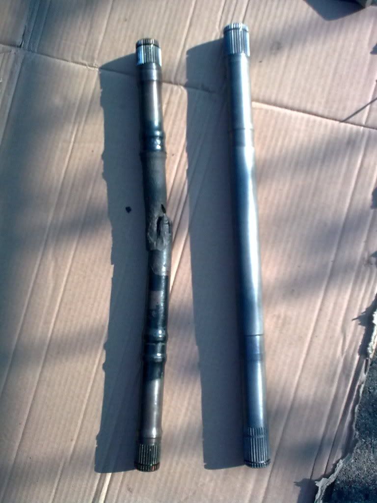

Obecna nowa półoś wygląda znacznie bardziej pewnie jak stara co potwierdzają poniższe Fotki:
Stara miała 24mm:
A nowa prawie 27mm:
A tu już zmontowana całość:
