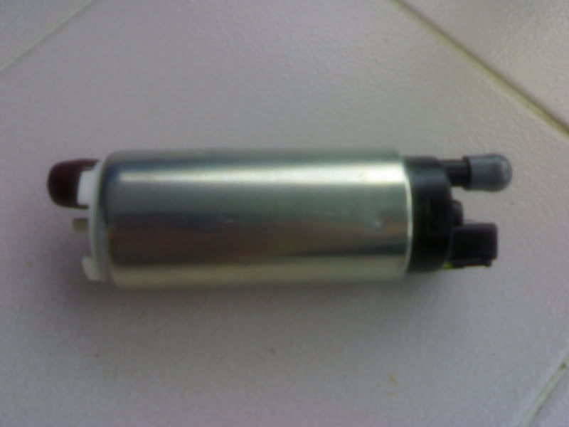

Dziś zamontowana została pompa WALBRO GSS 342. Podziękowania dla Neptuna
Jutro wleci na stałe wskaźnik ciśnienia paliwa. Mam nadzieję że ogarnę jutro aby na listwie było stałe ciśnienie ponad 4 bary.
Mam prośbę niech mi ktoś zdradzi na PW lub tu w temacie jak pozbyć się lub obejść fabr. regulator ciśnienia paliwa

ja mam u siebie w sr20 3,5bar na wolnych rosnace do ok 3,8-3,9bar przy dodawaniu gazu. wg manuala w sr20de seryjny regulator cisnienia ustala je na poziomie 2,991bar.
wiadomo, ze dawke paliwa mozna potem wysterowac np. smt, ale wg mnie ponad 4bar to dosc sporo. no chyba, ze ma byc jakas suszarka lub porzadny kompresor
