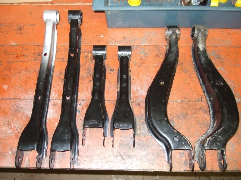

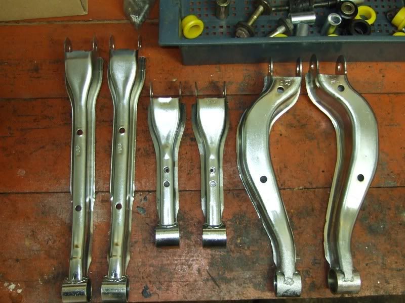

Ostatnio duzo sie niestety nie dzieje :( Mimo to udalo mi sie zrobic jedna rzecz ktora dlugo chodzila mi po glowie. Gnereralnie chodzi o zwalczenie podskakiwania tylnych kol przy bardzo ostrym starcie (wheel hoop/axel tramp). Cala robota polegala jedynie na zalozeniu camber correction kit whiteline'a (+0.75 stopnia regulacji nachylenia tylnych kol) i nabicia poliuretanow w wahacz regulujacy zbieznosc (przydaloby sie we wszystkie ale nie chcialem demontowac zwrotnicy). Zeby nie bylo juz z nimi problemow zafundowalem wahaczom kapiel w kwasie, cynkowanie, podklad cynkowy i dobrych kilka warstw lakieru :lol: Wyszlo jak widac ponizej:
Old
Cynk
Lakier + poli
Na miejscu
Przy okazji zeby niebiescy sie nie czepiali dorobilem drugie tylne swiatlo przeciwmgielne (seryjnie swieci tylko lewa strona dla LHD ale postarajcie sie wytlumaczyc to inteligencji z drogowki...)

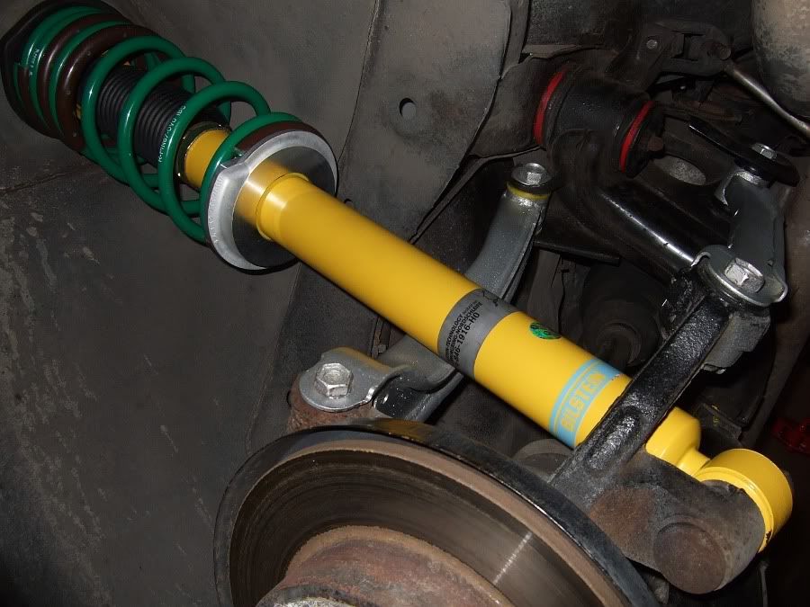

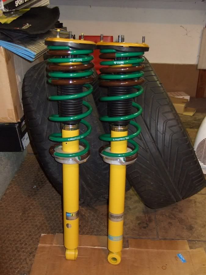

maly update: zrobiony tyl - ARB + Bilstein B6 (troche kolorowo sie zrobilo ale coz...)
po krotkiej jezdzie testowej (mogloby cholera przestac padac!!!) jestem bardzo(!!!) zadowolony. W zakrecie auto prowadzi sie widocznie lepiej, juz nie moge doczekac sie montazu stabilizatora przedniego :) Czy z trakcja na starcie jest lepiej jeszcze nie wiem, sprawdze przy najblizszej okazji.
troche lakierowania:
zlozone do kupy:
na miejscu:
stabilizator:
