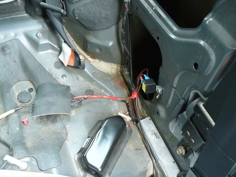

no, ogarnąłem czujniki, nie wiem jakim cudem ale padły obydwa. Po wymianie jak ręką odjął. Wiatrak sie załącza i wyłącza, temperatura w normie. Z radości zrobiłem dzisiaj bezpośrednie zasilanie pompy Walbro z akumulatora. Teraz jest ponad 14 volt na pompie - wczesniej ledwo dochodziło do 12V.
Foto:
Teraz czas na ogarnięcie dodatkowego , piątego wtryskiwacza. To chyba będzie najprostszy sposób rozwiązania problemu niedolania paliwa na booscie. Doktorze , szykuj się
