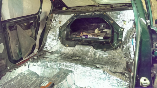

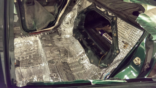

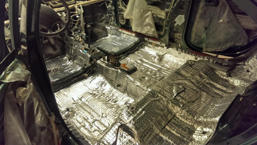

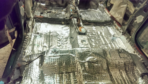

no to podłoge wyłożyłem sreberkiem :-)

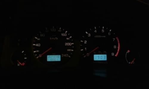

Montowałem w końcu w autku części z wnętrza, dochodze do wniosku że fabryczne zegary słabo wyglądają w tym podświetleniu... :-/
wasze wyglądają podobnie? czy jakoś je modyfikowaliście? co?

Rafik, bo Ci połowa żarówek nie świeci :D Zresztą wywal kondony, które są na żarówkach to zmienisz zdanie na temat podświetlania dechy :D

rafik, ale widzę, że zegary z GT'ka :D
Decydując się na robienie tarcz pamiętaj o tym, że są różnie skalowane.

Zielkq moje zegary nie są od GT'ka niestety ale fotka co znalazłem w necie idealnie odzwierciedla podświetlenie moich zegarów dla tego je pokazałem na wzór... ;-)

Post autor: Mishi » 2014-12-06, 22:47
HeY
Poznaję moje zegary. Mnie się podobają. Zdjęcie nie oddaje tego jak w rzeczywistości wyglądają zegary.

Rafik, kupujesz sobie żarówki W3W - ze 4 sztuki i standardowe żarówki 1,2W - sztuk z 5. Gdzieś kiedyś robiłem rozpiskę wszystkich potrzebnych żarówek do podświetlania dechy i konsolety - nie wiem czy nie w temacie Seby WWA.

janusz, a zarowka led zdałaby egzamin ? przeglądam allegro i normalnych zarowek juz prawie nie ma dostepnych...a cenowo maja sie tak samo

rafik, jak bierzesz LEDy to patrz też na to, aby wymiarami były jak najbardziej zbliżone do żarówek - któreś kupione LEDy nie chciały mi wejść w panel od nawiewów bo gabarytowo były większe ;)

Z tymi ledami możesz kombinować. Jednak nie licz na równomierne podświetlenie - dioda świeci dość kierunkowo i największe natężenie światła masz tam, gdzie jest struktura półprzewodnikowa, w której dochodzi do zjawiska rekombinacji promienistej. Żarówka świeci pod tym względem dużo lepiej - dookólnie.

na szczęście temat oświetlenia został zamknięty i prezentuje się następująco :-D
zastosowane żarówki:
3szt - Żarówka Led W5W T10 3x SMD3014 Biały Zimny 300st
ObrazekObrazek
2szt (w mniejsze niebieskie oprawki w zegarach) + 2szt w nawiewy - T5 LED R5 3 DIODY LED (fot nizej z lewej) lub Żarówka 24V LED T5 R5 140st (fot niżej z prawej)
ObrazekObrazek
do tego 2szt zwykłe t5 czerwone jeszcze w wyświetlacze i jakieś jeszcze mniejsze w podswietlenia przycisków ale nie pamietam jaki tam był rodzaj mam tylko foto nizej
po lekkim przypiłowaniu rantów żarówek i zamontowaniu widok jak poniżej. dla mnie bomba a na żywo efekt jeszcze lepszy bo zdjecia tego jednak nie oddają :-D
ObrazekObrazek
aha, nie polecam tych tanich żarówek led bo efekt przy pierwszychyba żarówkach jakie kupiłem był dużo gorszy...i ta niebieska/fioletowa poświata do tego...

jeździłeś już coś z tym sreberkiem na podłodze? warto było montować / jest różnica ?

jeszcze nie, planuje wyjazd z garażu z początkiem marca, skomentuje wtedy twoje pytanko
