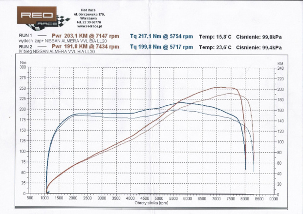

Od ostatniego pomiaru trochę sie pozmieniało, m.in. doszedł wydech z kwasa 2,5" po całości na dwóch tłumikach przelotowych by Motowydech i do tego zapłon +. A oto rezultat :evil: :
Z prac silnikowych w zasadzie zrobione zostało już wszystko. W wolnej chwili poprawię jeszcze CAI. Z wizualki w kolejce czeka wizyta u lakiernika, felgi na biało, a zaciski w kolor klocków- EBC Green. Almera pięknie podaje, trzyma obroty, nie gaśnie, żadnych nie pożądanych kontrolek nie wywala, po prostu zachowuje się tak, jakby to VE siedziało w niej od początku. I tu wielkie podziękowania dla Bodka- rzetelnie, konkretnie, bez ściemy i naciągactwa :!: Fakt prace trwały ponad miesiąc, ale jak to Bodek mówił- jak nie chce miec się druta- to trzeba poczekać :D A było warto.
P.S.
No i ten dreszczogenny dźwięk wydechu na wysokich RPM :-D

200KM pękło, gratulacje :D I ten moment... Rewelacja :D

Post autor: bodek » 2012-05-17, 16:59
Potencjał jeszcze jest w tym silniku i może się tym zajmiemy za jakiś czas. Szeroką przepustnicę by się wrzuciło, aparat zapłonowy zmodowało, jakieś aftermarketowe kółka pasowe wrzuciło itp.
Na dzisiaj sam jestem zadowolony z otrzymanego projektu i strojenia na rolkach. Auto oceniam na równi z Primerą Krzyśka (lordkaina) choć tam trochę więcej zabawek weszło :-) W obu wozach silniczki siedzą tak jak by wyjechały takie z fabryki.

wynik super, ale czemu odcinka cofnieta?
bodek
Posty: 894
Lokalizacja: W-wa Ursynów
Post autor: bodek » 2012-05-18, 05:58
bombel pisze:wynik super, ale czemu odcinka cofnieta?
NATS i tyle w temacie..
