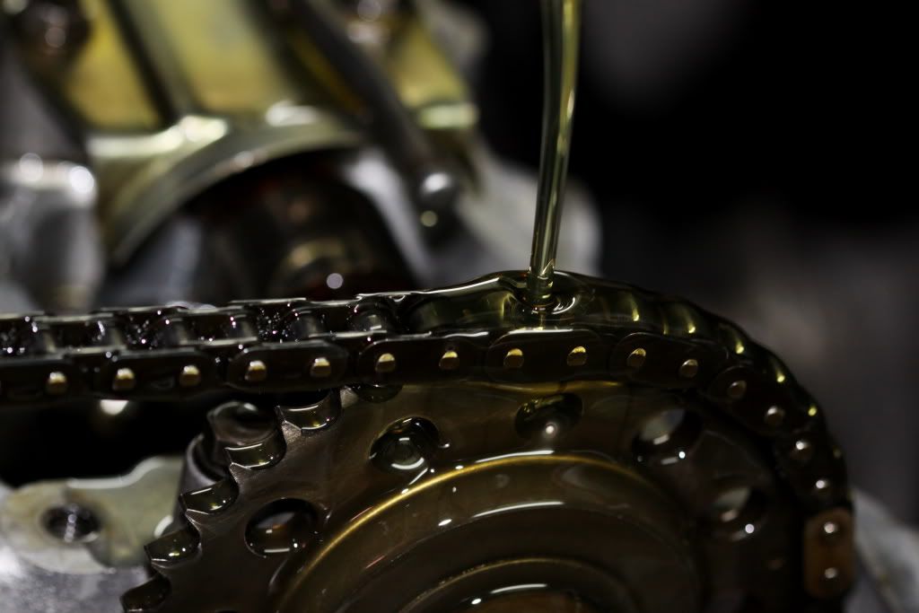

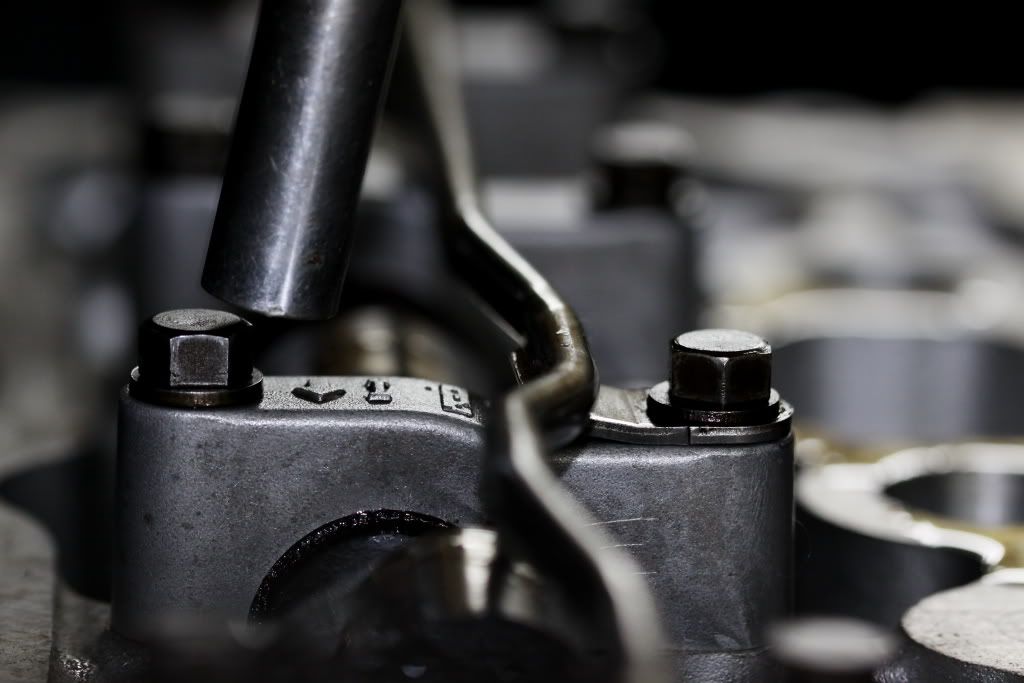

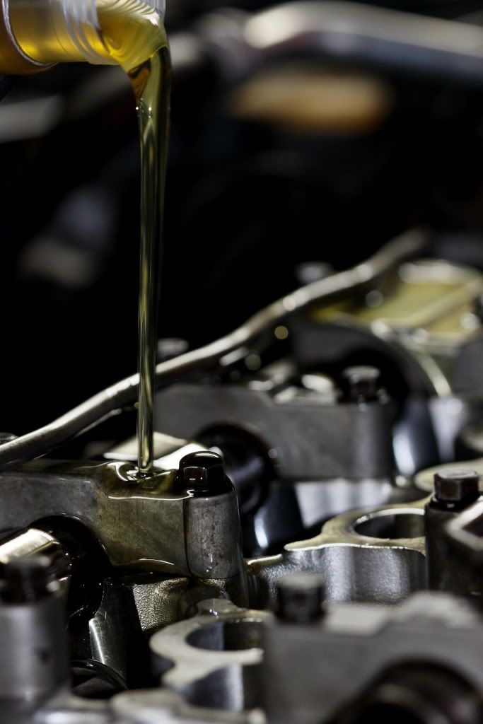

rozłożyliśmy górę silnika w celu przełożenia hydrauliki z mojego starego łba. Przy okazji wyregulowaliśmy zawory i spuściliśmy olej, a następnie zalaliśmy nowy. Okazało się, że mamy lekki luzy na talerzykach, które siedziały w łbie z bandita, więc będziemy musieli je wymienić, bo to to najprawdopodobniej tak "brzęczy" w silniku.
Ogólnie wóz trzeba będzie jutro jeszcze podstroić, bo nie idzie jeździć....szarpie przy dodawaniu gazu do połowy już od drugiego biegu i wydaje mi się, że może mieć za ubogo. Trzeba lekko poprawić, aby te 500 km móc bezpiecznie zrobić, a potem wymiana oleju, może talerzyków od razu i testing na opcji "1" jeśli będzie wszystko okej wreszcie.
Poniżej zamieszczam kilka zdjęć z dzisiaj:

Regulowanie zaworów
