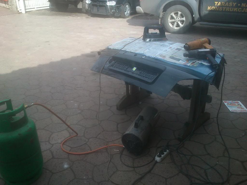

Nie obijamy się i kombinuje. Wczoraj wymyśliłem jak wytwarzać gięte szyby z płaskiej pleksy. Oto patent :
Nagrzewnica gazowa na małym ogniu od spodu,gazeta która ma jak największe stronice ( Rzeczpospolita chyba najlepiej, ale darmowa gazetka z Kauflandu też może być :) ), dwie opalarki do podgrzewania od góry i żelazko przemysłowe do równania powierzchni. Wpadłem na ten pomysł do próbach podgrzewania i formowania samymi opalarkami. W efekcie wygładzaliśmy góry, doliny które się wcześniej porobiły i w niektórych miejscach pleksa jest przegrzana ( bąbelki ).
Wyszło mega super, ale jesteśmy cioty i podczas nitowania pleksa nam popękała :(
Dobra rada: dotnij plekse, wywierć dziury w pleksie i laminacie, powtykaj nity na próbę, wyjmij je, pozbądź się wszystkich opiłków powstałych po wierceniach, klej/silikon, zaciskaj nity
Ja najpierw kleiłem, póżniej wierciłem. Błąd. Najpierw wiercić i pasować. Dopiero jak wszystko jest lalka kleić.
Mądry Polak po szkodzie... Przekazuje wiedzę dalej, a ja bede musiał kupić drugi arkusz i zrobić ładnie

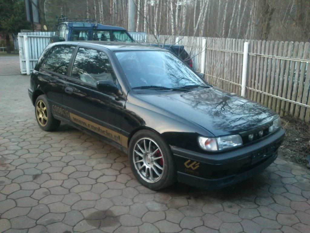

Auto praktycznie przygotowane na Bemowo.

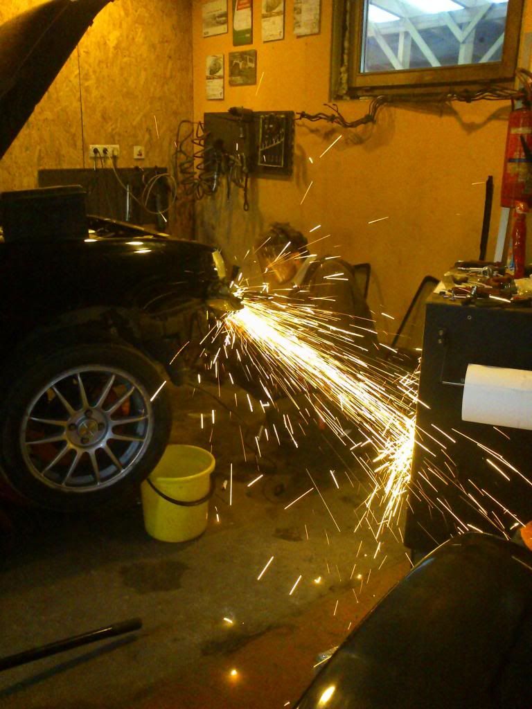

Kuracja odchudzająca :-P Wycięliśmy co nieco i pozbyłem się jakichś dziwnych śrubek

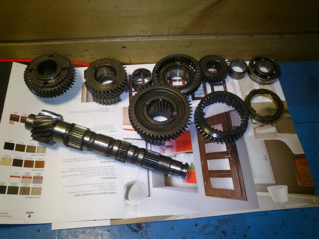

Rozłożyłem choinkę skrzyni biegów. Może coś się jeszcze przyda

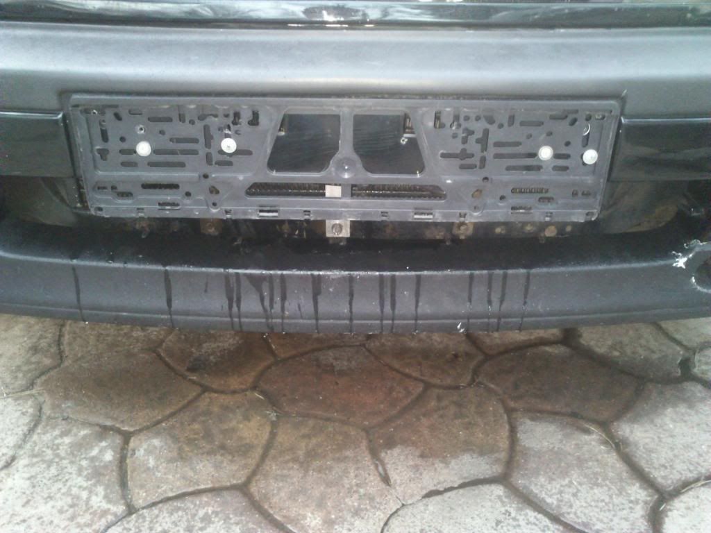

Na zdjęciu widać też że zdjąłem dokładkę pod zderzakiem. Była już tak pokiereszowana że nie wyglądała. Teraz łatwiej będzie na lawetę wjeżdżać
