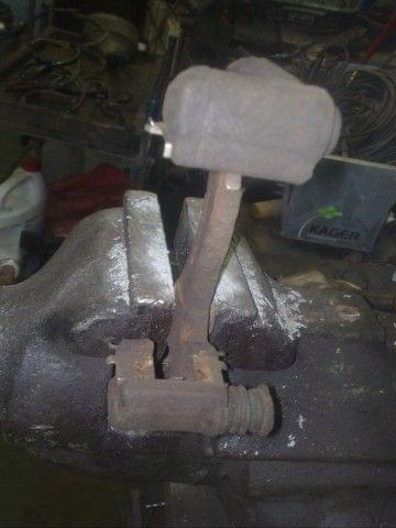

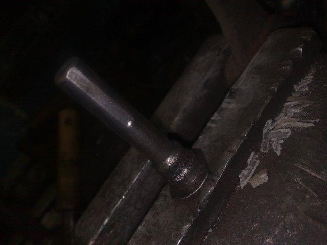

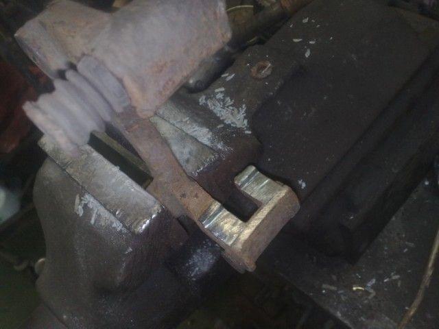

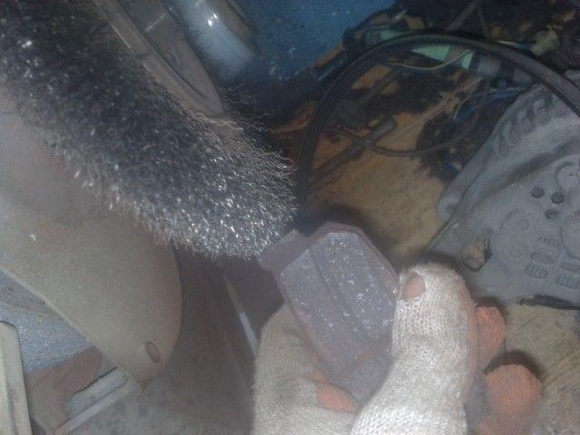

Dzisiaj kolejne elementy do ogarnięcia były. Przede wszystkim tylne heble. Nie było kiedy zerknąć aż wreszcie się udało. Poniżej przedstawiam każde elementy serwisu hamulców, które każdy powinien robić przy zmianie klocków czy tarcz. U siebie na razie nie zmieniałem, jedynie czyściłem i smarowałem tak by działało jak powinno. Weźcie sobie ten proces do serca :-D
tak wygląda tylne jarzmo w całej okazałości zaraz po zdjęciu z auta

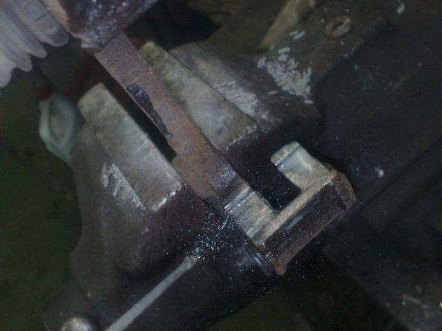

kolejnym etapem jest demontaż blaszek i dokładne wyczyszczenie miejsca gdzie montujemy klocki hamulcowe (zawsze dużo rdzy która uniemożliwia swobodny ruch klocka) Używamy do tego delikatnie szlifierki kątowej, pilnika, szczotki drucianej, zależnie od tego co jest pod ręką. Ważne by usunąć rdzę.

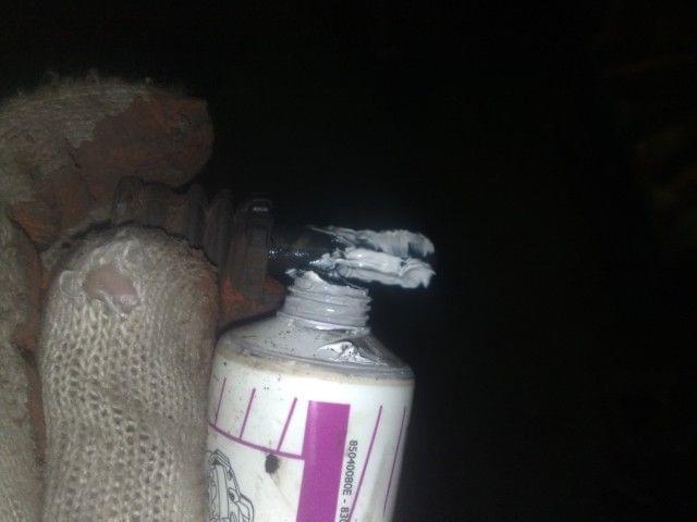

Następnie białym smarem w sprayu spryskujemy powierzchnie ówcześnie wyczyszczoną

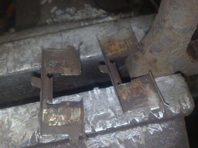

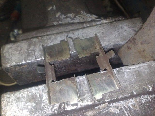

Kolej na blaszki. Czyścimy najwygodniej na szczotce drucianej zamontowanej na szlifierce stołowej. Założenia identyczne jak przy jarzmie.
Przed
Po
Czas na prowadnice. Szczotka druciana i do pracy
Uprzednio wyczyszczone prowadnice smarujemy białym smarem do układów hamulcowych, wkładamy w jarzmo i poruszamy nim.
Zakładamy blaszki na jarzma, znowu używamy białego smaru w spray'u i mamy gotowy komplet do założenia.
Do pełni szczęścia czyścimy również z nalotu klocki hamulcowe w miejscu styczności z jarzmem układu hamulcowego
Powyższe czynności tyczą się wszystkich Nissanów i zalecam je chociaż raz w roku lub dwa w celu uniknięcia nierównej powierzchni ścierania tarcz lub klocków lub też blokowania się elementów które powinny luźno i delikatnie pracować

MacGayver, Fajne foto story :) (zrobiłem u siebie to samo podczas zmiany klocków :) )

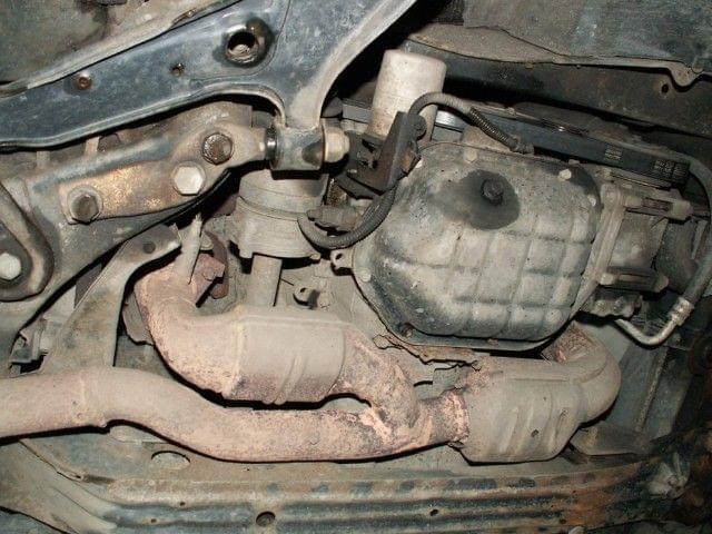

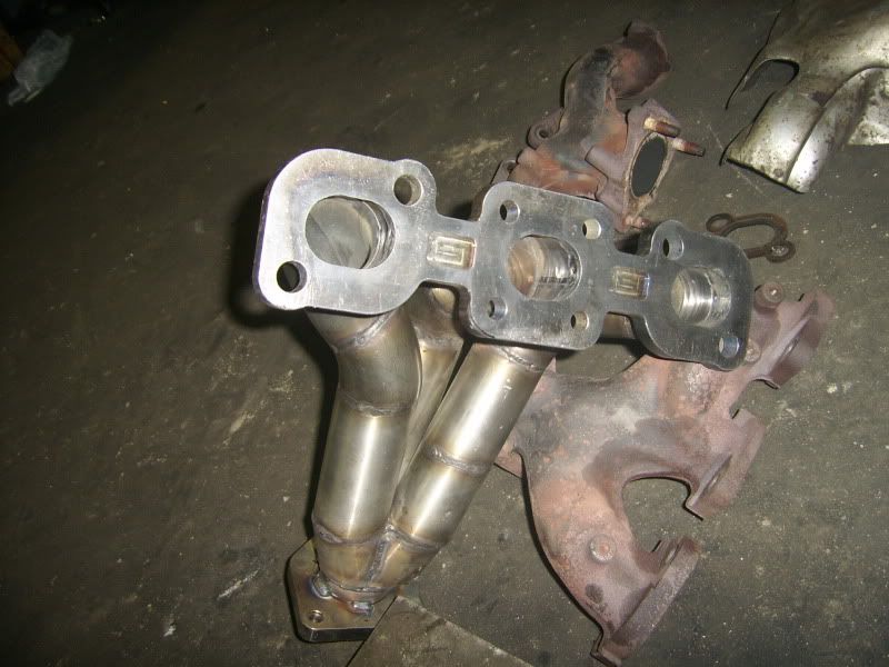

MacGayver ! nie wiem czy to Cię ucieszy, czy zasmuci, ale z fotek( trochę małe i nie widzę całości) które mi przysłałeś, to wygląda jakbyś miał już y-pipe :-P . Co prawda wygląda jakby były zamontowane katalizatorki, ale być może są puste :-> Zrób jakieś fotki całości!!!
MacGayver
Posty: 3624
Lokalizacja: ŁÓDŹ
Post autor: MacGayver » 2011-02-06, 22:55
Szalony pisze:MacGayver ! nie wiem czy to Cię ucieszy, czy zasmuci, ale z fotek( trochę małe i nie widzę całości) które mi przysłałeś, to wygląda jakbyś miał już y-pipe :-P
Yyyyy, no nie wiem :-> Odnoszę wrażenie że moje kolektory są takie same jak te które chociażby sprzedają na allegro. To ciekaw jestem w takim razie jak to u Ciebie wygląda :-> Wydech raczej u mnie wygląda na seryjny, może różnica jest w tym że nie mam osłon termicznych... no nie wiem...
całości czyli tak żeby było widać belkę itp? cały dół?

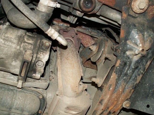

zrób zdjęcie okolicy belki, tak żeby było widać odcinek do katalizatora głównego.

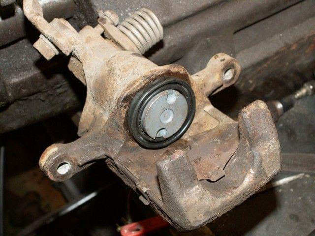

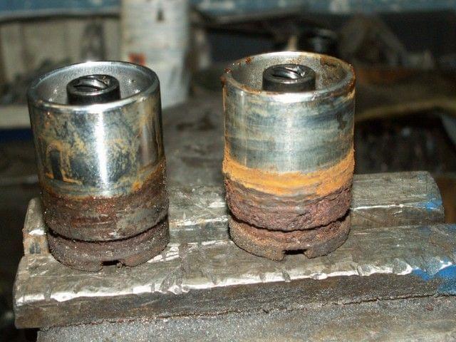

jak to mawiają szewc bez butów chodzi :-P Tak wyglądały moje tłoczki w tylnych zaciskach, zastanawiam się w jaki w ogóle sposób miałem ręczny :-P
Wleciały nowe tłoczki i reperaturki zacisków

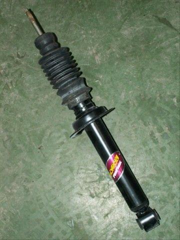

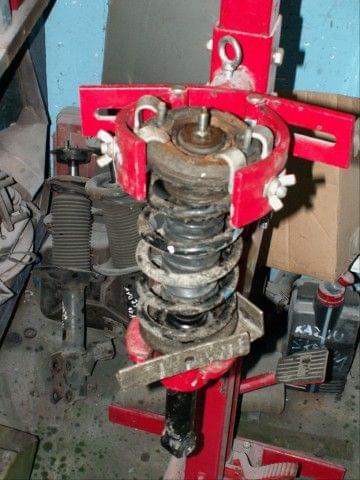

Zaparkowały również nowe tylne amorki Monroe wraz z osłonami
Przy okazji cyknąłęm Ci foto Szalony, o które prosiłeś ;-)
przód:
tył:

Według mnie to seryjny y-pipe(mam dwa takie na podwórku) nie masz tylko osłon.

Nie seryjny wygląda inaczej przyjrzyj się dokładnie na kształt rur :)

Skoro już czarno na białym widać cały wydech a mimo to są zdania podzielone to poczekam na wypowiedź innych :-D Chociaż osobiście jestem zdania że jest seryjny ;-)

hmm to może w US jest inny niż w QX ?

Na tych fotkach widać, że to faktycznie seryjny Y-pipe bez osłon..... ze zdjęć które mi przysłałeś trochę źle to oceniłem( sorki za zamieszanie ;) )

MacGayver pisze:Zaparkowały również nowe tylne amorki Monroe wraz z osłonami
Oslony dedykowane do maxi czy dobierales?
MacGayver
Posty: 3624
Lokalizacja: ŁÓDŹ
Post autor: MacGayver » 2011-02-16, 17:29
dylson pisze:Oslony dedykowane do maxi czy dobierales?
skoro pytasz to znaczy że przerabiałeś już ten temat ;-) I pewnie wiesz że dedykowane nie są tanie. Te oczywiście dobierałem i są idealne, zapłaciłem za nie około 60zł ;-)

Post autor: MacGayver » 2011-03-17, 23:30
Dylson dostał smsem numer tylnych osłon do Maximy
może się komuś jeszcze przydadzą (tył):
90AU004JPN (oem. N9O008)
przednich numer będę miał jutro bo opakowania nie znalazłem, muszę im zawieść stary amortyzator (gdzieś jakiś leży u mnie po ost robotach) i dobiorą :-D
przód:
90AU002JPN
Ostatnio zmieniony 2011-03-19, 15:53 przez MacGayver, łącznie zmieniany 1 raz.

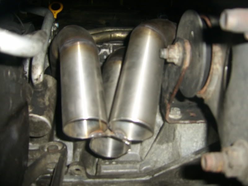

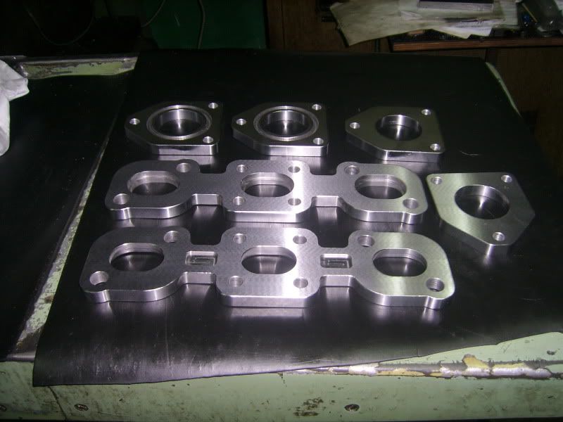

Masz fotki o które prosiłeś
Rysunek z wymiarami trochę później, bo jeszcze nie z wymiarowałem :mrgreen:

Dokładnie o te foty mi chodziło więc mam już prawie wszystko :-D Czekam jeszcze tylko na ten projekt żeby przedzwonić do chłopaków od cięcia :mrgreen:
