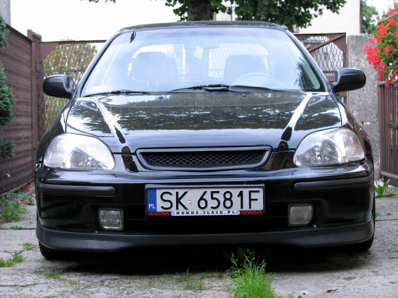

MODEL: 1998, HB, 3drz
SILNIK: d14a4 -> b16a2
UKLAD DOLOTOWY: PARÓWA, Kolektor dolotowy Skunk2 Pro Series
UKLAD WYDECHOWY: kolektor seria , wydech jakiś z kwasówki
ELEKTRONIKA i ELEKTRYKA: Strobol Power Team, dołożone halogeny USDM- import własny
UKLAD NAPĘDOWY: sprzęgło Exedy OEM + zamach Fidanza
ZAWIESZENIE: Zestawik Koni Kit 1130; rozpórka przednia górna
UKLAD HAMULCOWY: przód 262mm (był taki w serii), tył 260mm, z ABS
BODY-KIT: Dokładki przód Type R, tył też Spoilerek nad tylną szybą się liczy? Lampy tylne z modelu po lifcie i boczne kierunkowskazy cleary. Grill bez znaczka.
FELGI: Dotz Brands Hath Dark 16". Drugi komplet alu zimowy to pancerne OZ 14". Nie mam stalówek
ŚRODEK: ciężka metalowa gała zmiany biegów
CAR-AUDIO: Radyjko JVC KD-LH911 + wzmak Magnat i jakieś Power Bass i coś tam z JL'a
INNE: Bardzo zadbane autko
MOC: Hamownia powiedziała że pod maską buszują 102 dalmatyńczyki w d14a4, b16 pokazało 162KM
Status: Kumulowanie kasy na dalsze przeróbki.

Wykresik z hamowni:
Drugi wykresik na seryjnym dolocie + wkładka K&N

B-seria potrzebuje czegoś większego do oddychania:
Kolektor Skunksa na pokładzie:
Ostatni pomiar po zamontowaniu Skunksa, moment wzrósł, ale u góry obrotów coś się psuje:

Przeanalizowałem wszystkie wykresy jakie zapodałeś i słabo w dole z Nm no ale tak H... mają w stosunku do Nissanów ale za to się kręcą pięknie...
Ciekawy jest wykres z V-tecem doł bardzo słaby - wartości Nm minimalnie wyższe jak w seryjnym silniku 1,4 Nissana a na zmiennej fazie jakby turbo się załączyło... Czy nie zapóźno ten V-tec się odpala, po zmianie biegów nie wychodzisz z poza niego ?
No i jak widzę przydało by się jakieś strojonko by podnieść wartości momentu i nieco wyprostować te linie.
Ps. Po swapie na 1,6 hamowałes na tym rurowym dolocie i na parówie
Planuję Parówę wrzucić do swojego lekko zmodowanego SR20VE które na chwilę obecną ma 225KM i 223Nm na seryjnym dolocie z papierwym filtrem
No cóż, Honda tak ma: muł... muł... pięć i pół
vtec włącza się przy 5500 obr, czyli seryjnie.
Silnik b16a2 ma raczej krótką skrzynię biegów (krótsza jest chyba tylko w TypeR i ew. b18c6 czyli Integra) i raczej nie ma problemów z wypadaniem vteca przy zmianie biegów.
Odcina przy 8200, wystarczy przy ~7500 zmienić bieg, żeby od razu wskoczył na vteca.
Tylko ostatni wykres jest z b-serią na pokładzie, wtedy był krótki dolot AEM, nie parówa.
Kolektora wydechowego jeszcze nie kupiłem do b-serii, tamten co jest na zdjęciach był jeszcze w 1.4.
To jest ostatni wykres jaki mam ale coś hamownia szalała i jestem w stanie uwierzyć dopiero w "Test3"
W nadchodzącym sezonie planuję aftermarketowy kolektor wydechowy, dolotowy + przepustnica i wystrojenie tego.
Zobaczymy wtedy.
W b16 właśnie najbardziej jest odczuwalny moment włączenia się vteca, w b18 już jakoś to nie robi takiego wrażenia.
Na trasie przydał by się regulator vteca, żeby go przesunąć w górę, bo naprawdę nie jest potrzebny tak wcześnie.
Na 5 biegu przy 160km/h włącza się vtec i straszy ludzi
