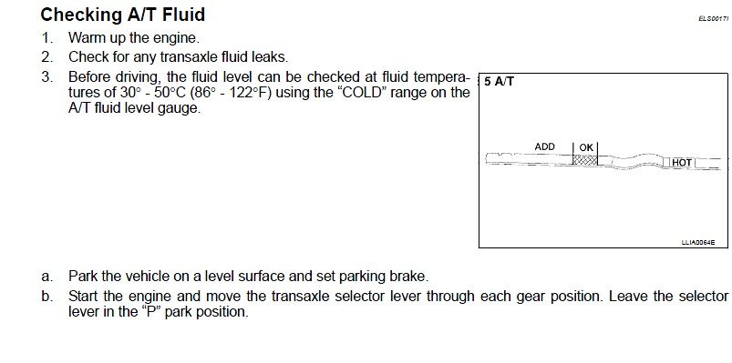

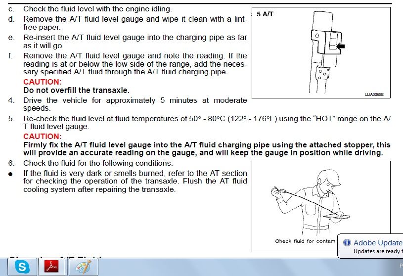

3. Jak sprawdzić poziom oleju w skrzyni biegów aut.?
