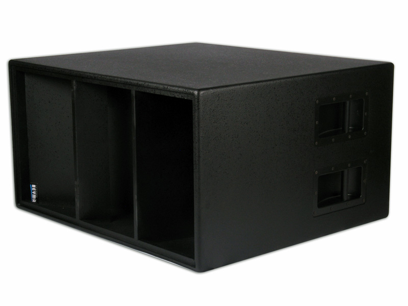

krzychu205, przykro mi, ale nie napisałeś prawdy.krzychu205 pisze:moge powiedziec ze tuby basowe przeważnie sa uzywane jesli sluchasz muzyki z duzym basem (np techno), natomiast skrzynie basowe uzywa sie przeważnie zeby miec dźwiek bardziej zróznicowany czyli zeby nie bylo slychac tylko basu, wiec najpierw musisz sam sie okreslic do jakiej muzyki potrzebujesz
a jeśli chodzi o dobry zestawik to podstawa to dobre radio i wzmacniacz
Subwoofer nie jest stworzony by przetwarzać częstotliwości wyższe. Obudowa potocznie w CA zwana "tubą" - czyli walec, to porażka dla każdego typu subwoofera. Sub w takiej obudowie jest bardzo wolny, nie precyzyjny, zafałszowuje przetwarzany sygnał i najważniejsze, nie ma jakiejkolwiek nad nim kontroli.
Przy "Techno, House", jak mi wiadomo bit jest szybki, więc ni jak ma się to do tego gatunku. Do większości muzyki najbardziej odpowiednią będzie obudowa zamknięta. Ze względu na swoją precyzję i wierność przetworzenia, ponad to, jest mała gabarytowo. Minusy są 2: zapotrzebowanie na większą moc wzmacniacza względem systemu Bass Reflex jak i nie zejdzie tak nisko jak wspomniany BR.

DJSzmer,  może i nie, ale w/w opinie opieram na swoich własnym doświadczeniu, a mianowicie miałem na początku tubę a po ok 6 misiącach zamieniłem ją na skrzynkę - bez bassreflex'u i wg mojego odczucia spełnia swoją powinnoś obecnie - a słucham różnego typu muzyki, nie twierdzę iż jestem wielkim "melomanen" i fachowcem, ale też zielonym w tym temacie
krzychu205 normalna tuba basowa to może i Ci wejdzie do samochodu, ale jak rozłożysz przednie i tylne siedzenia.

krzychu205, oczywiście nie neguje Twoich odczuć. Ale to co napisałeś przeczy fizyce. Ok. Odstawmy to na bok.
W środowisku dźwiękowców "tubą" określa się sub-bas estradowy, o którym słusznie wspomniał tu janusz.
Wygląda to np. tak:
Są przecież jeszcze wysoko-tonowe pieziaki lub drivery i też są modele tubowe. Są też megafony i też zwą je "tubami".
Wygląda to np. tak:
