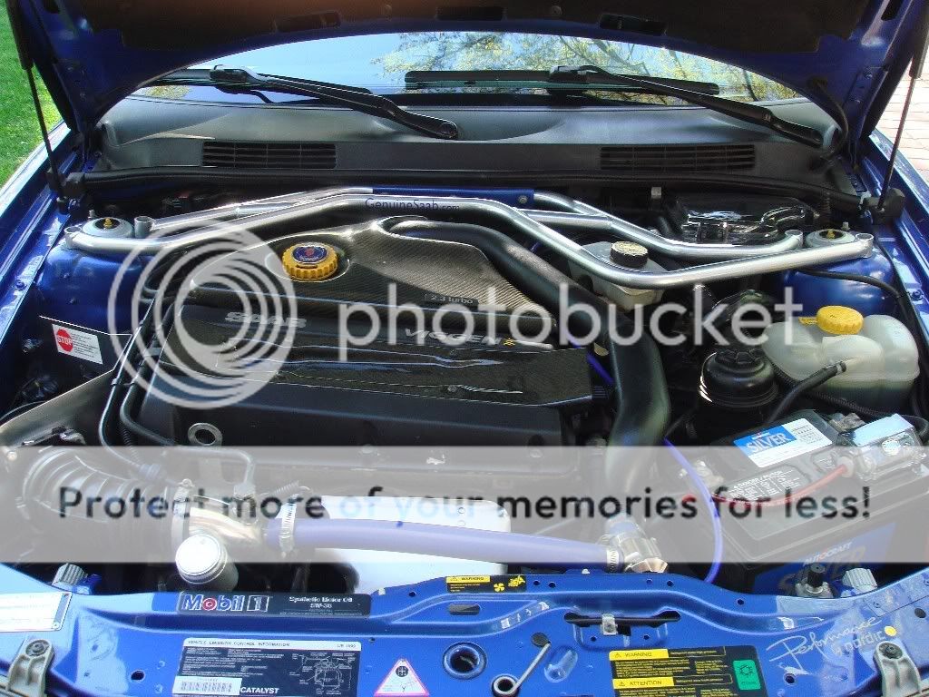

Wracając do tego co dzisiaj zostało zrobione to przebieg wzrósł do 511km, tak więc został zmieniony olej na docelowy syntetyczny 10w60 GOLF Racing, ponadto zrobiłem mu leciutki programik na którym dmucha 1,1bara co powinno odpowiadać ok. 420-430Nm, mocy dużo nie robiłem bo seryjne wtryski są słabe i musiałem doładowanie powyżej 5000obr.min ostro ściąć czyli myślę że wyszła z tego okolica 270KM - to takie moje Stage 1 które chciałbym sprawdzić nie bawem na hamowni w ECU-Performance nim zacznę kolejne mody pod maską...
Ps. Bardzo pozytywnie jestem zaskoczony tym jak szybko wstaje ta suszarka TD04-19T-5, pełne doładowanie osiąga przy ok. 2350obr.min ale i już zaledwie od 1500obr.min czuć że auto idzie płynnie i wyraźnie przyspiesza na każdym biegu...
Poniżej fotki z porządkowych prac pod maską by Limona:
