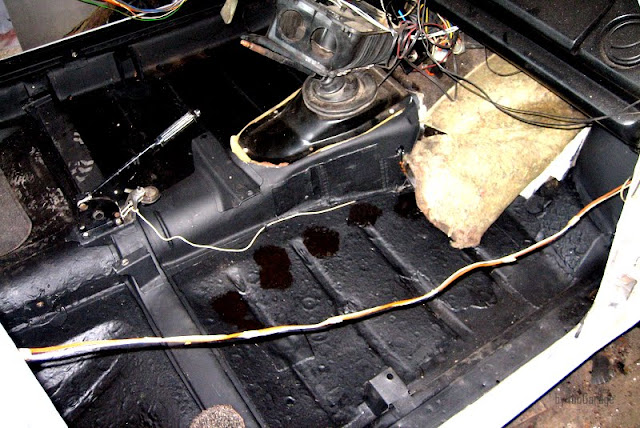

Autko kumpla, w pierwotnym planie - przyjechał w sumie na jakieś duperele, podpięcie halogenów na zderzaku, łatkę na błotniku i zamocować jakąś listewkę drzwi... jednak halogenów na dziś dzień jeszcze nie zdążyłem podpiąć, a już jakiś czas minął ;) Bardzo zadbany egzemplarz, motorownia po remoncie, zawias, heble, instalka BRC świeżynka itd., no nie ma czego szukać w mechanice nawet na siłę. Wóz na tyle ciekawy, że PRL'owskich wynalazków co raz mniej na drogach, a szkoda, bo całkiem wdzięczne wozidła. No i... tyle wspólnego z niektórymi nissanami, że zacny driftowóz - zimą ;)
Bliższe oględziny kasty, podłogi itd. i okazało się, że ostatni dzwonek by zacząć ratować auto nim ruda nie zeżre podłogi - stwierdziwszy, że albo robimy całość, albo w ogóle i się zaczęło...
Enjoy i pozdr,
foo
i taaa daaa, burdello, 1cm konserwacji z każdej strony itd. itp.
Wnętrze, w sumie jak na te lata, to w przyzwoitym stanie.
Demontaż czas zacząć ;)
Znaczki, sru do spa.
Bagaj.
I kupa szmelcowni wszelkiej maści, wszystko wylądowało w woreczkach/pudełeczkach, część gdzieś pojechała, cześć upchnięta po kątach w tym malutkim pierdolniku ;)
Po oglądnięciu od spodu podłogi, okazało się, że jest co robić przy niej, a samo nadkole to pikuś.
Demolka się rozkręca...

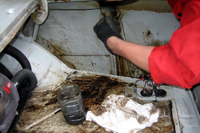

Kolejne dziury...
I mycie bagażnika z konserwacji, oraz demontaż tyłu.
Komora po kolejnych myciach.
Prześmieszny jest patent z mocowaniem lamp, w pasie przednim są otwory, w nim wielkie klosze, na nich kolejne klosze ustalające kąt świecenia i dopiero właściwy klosz oprawką żarówki i szkłem... masakra hyhy, a wszystko było zatopione w konserwacji. Jedyny plus z tego, że praktycznie cały przód w śladowych nalotach rdzy.
Strasząca kabelkologia, niby niewiele przewodów, a jak są upaprane brudem, to strach ich dotykać ;)
Mycie bagażnika i nadkoli, wnęk, hehh będzie można dokonać oględzin i zdecydować co dalej. Warto wspomnieć, że Jasiek - cały czas wolny poświęca by na równi walczyć z tematem, jest to o tyle fajne, że na bieżąco decydujemy co i jak zrobić, a dwa brudząc sobie ręce tnie koszty, przyspiesza prace, no i pewnie w przyszłości będzie dbał jeszcze bardziej o wozidło ;)
W międzyczasie zdemontowaliśmy szyby wraz z uszczelkami starym sposobem "na gwoździe", ktoś kojarzy o co kaman? ;)
Po umyciu wnęk, okazało się, że są tam fabryczne szpary i otwory na zewnątrz, które były zalane konserwacją. Postanowiliśmy zostawić jeden z otworów odpływowych, a resztę zabezpieczyć/zatkać matą szklaną i epoksydem. Szkoda tego ruszać, skoro jest zdrowe. To samo z drugą stroną.
Praktycznie cały tył auta zdrowy, jedyne miejsce gdzie rdza się dostała, to fragment wnęki lekko perforowany na długości 11cm. Spawanie w tym miejscu wiązałoby się z demontażem baku, podniesieniem auta, plus kilka dni zabawy, tak, że postanowiliśmy wesprzeć się matą.
Powrót do przodu, dalsze mycie i czyszczenie, powoli zaczyna to jakoś wyglądać.
I zamknięcie tematu podłogi, w sumie wyszło 9 łatek.
W między czasie zdemontowaliśmy drzwi, kolejne mycia ich z konserwacji, czyszczenie z rdzy, wstępne szlifowanie. Generalnie w bardzo ładnym stanie każdy z elementów, na jednych drzwiach jakieś naloty i nadjedzenie, ani to spawać bo za mało zjedzone ;) ani szukać innych drzwi. Tak, że jak wyżej, włókno i epoksyd.
Powrót do bagażnika, po wyschnięciu, odmalowany lowikorem i nawierzchniową.
To samo z podłogą i wnętrzem.
