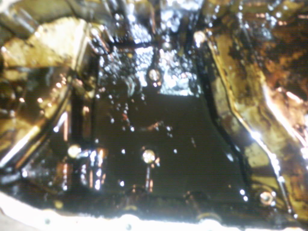

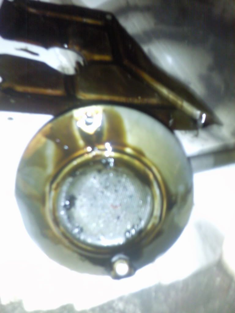

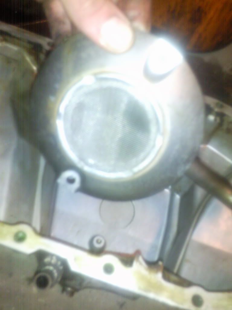

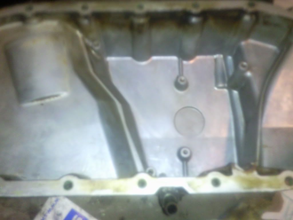

miska olejowa oczyszczona,smok również[baryłe [poprosze BARYŁĘ o dokumentację zdjęciową]--a no i oczywiście wielkie dzięki za robotę BARYŁA
olej zalany motul 5w40 x-cess,filtr KNECHTA

No to pięknie po woli Baryłę trzeba przemianować by w Saabach nam silniki i skrzynie wymieniał
Ps. Oliwkę bardzo dobrą zalałeś, a czy w misce dużo syfu było

No i ślicznie wyszło, teraz Lukasz niech dba i regularnie oliwę zmienia coby nie dopuścić do takiego zasyfienia
