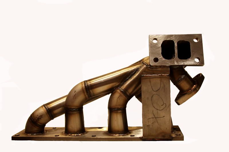

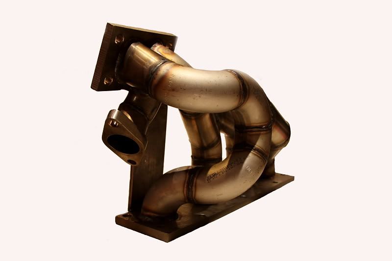

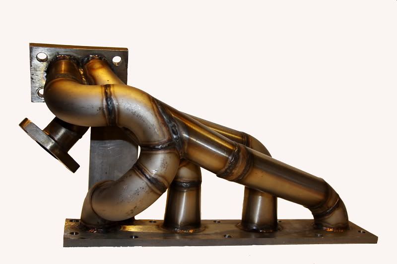

Najpierw bym musiał turbo nowe zanabyć co by pod nie kolektor strugaćCoobcio pisze:Tobie też jakiś fajny kolektorek wystruga coś mi się tak wydaje - pogadaj z nim bo chłopak cierpi na brak swojej strony w internecie

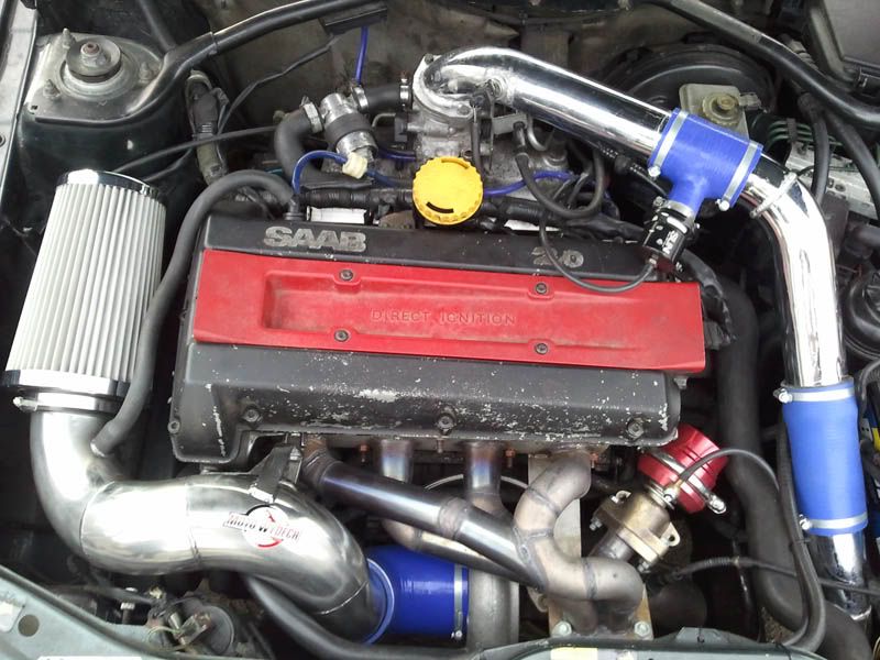

Dzisiaj został zmajstorwany nowy dolot w MOTOWYDECHU oraz wleciał stożek z nierdzewki polskiej firmy Jacky
- ciekawe jak będzie się mieć w stosunku do bawełnianego...

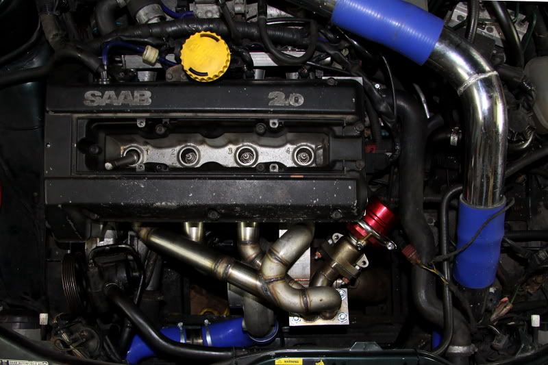

No i auto wstępnie wystroiłem
Raz nawet ustawiłem mu doładowanie 2 bary ale zaczęły spadać przewody podciśnieniowe więc pasowało by je podtertytkować
Piękny dolocikCoobcio pisze:Dzisiaj został zmajstorwany nowy dolot w MOTOWYDECHU oraz wleciał stożek z nierdzewki polskiej firmy Jacky- ciekawe jak będzie się mieć w stosunku do bawełnianego...

już 208km przejechane na nowym oleju do docierania marki GM 10w40, jeszcze 300km zrobię i leję docelowego Motula 15w50 i wio na hamownie stroimy do ilu wlezie na 3 barowym map sensorze
