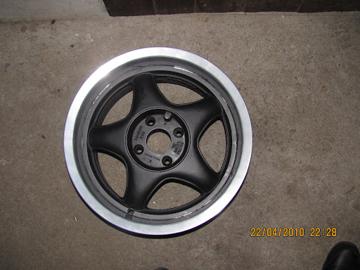

Szpachla? to chyba pod malowanie spray'em bądź pistoletem, ale felunek ma iść do piachu i na piecówke wiec pozostaje przetoczenie rantów i tu mam dylemat czy po takiej operacji nie będzie mi to uszkadzało opony, co prawda rant jest dosyć gruby ale mam obawy
Fotki w albumie poniżej.
http://picasaweb.google.pl/darek8808/Ce ... directlink
A teraz druga sprawa. Czy roztaczanie otworu centrującego będzie miało wpływ na wyważenie felgi?
