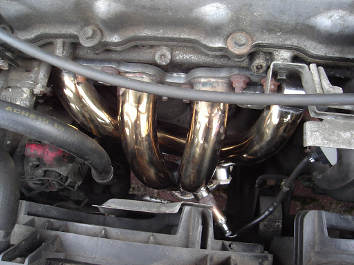

A wygląda to teraz tak:
I tak. Odnośnie uwagi kolegi Hiszpana, tak dwie śruby pomiędzy 2 a 3 cylindrem muszą być mniejsze. Poza tym ja owijałem kolektor na sucho, potem zakładałem, przy czym końcówki przy flanszy głowicy odwijałem nieco, dokręciłem kolektor i owinąłem do końca ale już lekko zwilżoną taśmę. Pierdzielenia też było trochę przy dwururce bo tam nie ma jak ręki włożyć.
Wbrew opiniom, wentylatorów odkręcać nie musiałem. Wszystko poszło w miarę bezinwazjnie. Aaaa byłbym zapomniał. Mała niespodzianka. Otwory na śruby z głowicy nie pasowały idealnie na flanszy. Trzeba było lekko pilnikiem podziałać. Poza tym uszczelki bły do dupy. Tą uszczelkę przy głowicy dałem dedkowaną pod normalny kolektor, (pasuje idealnie) pozostałe traktowałem pilnikiem bo były zdupiałe.
Dodam, że wmianiałem kolektor wraz z ojczulkiem pod domem stawiając przód auta na kobyłkach. Nie potrzeba do tego warsztatu.
